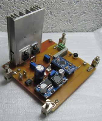

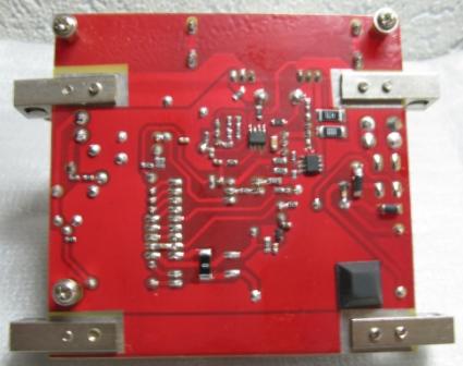

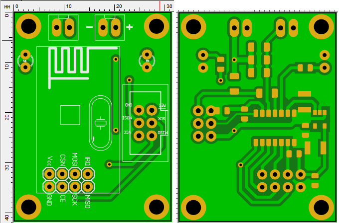

1.png [ 63.94 КБ | Просмотров: 19087 ]
IMG_2397.JPG [ 30.82 КБ | Просмотров: 19087 ]
IMG_2399.JPG [ 34.84 КБ | Просмотров: 19087 ]
СообщениеДобавлено: 18 ноя 2016, 13:09
А что это за ножки такие на плате заряда?
С винтами или это контакты?
Плата датчика двухсторонняя и под конкретный корпус какой то уже?
А разъем для датчика не видно?

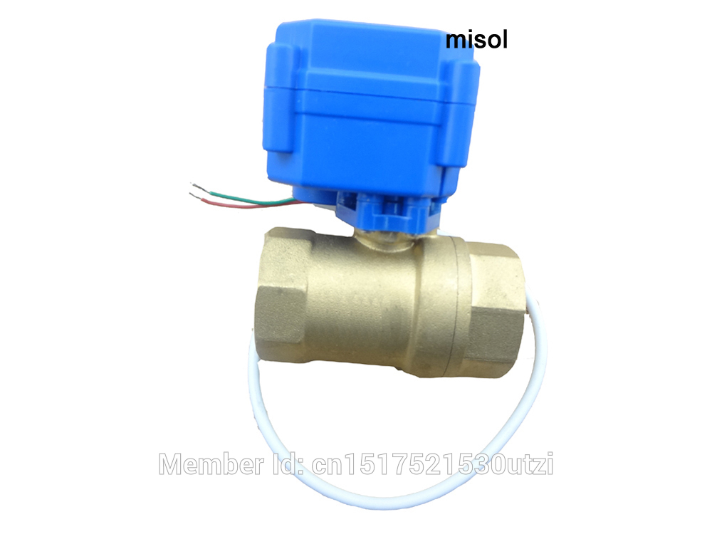

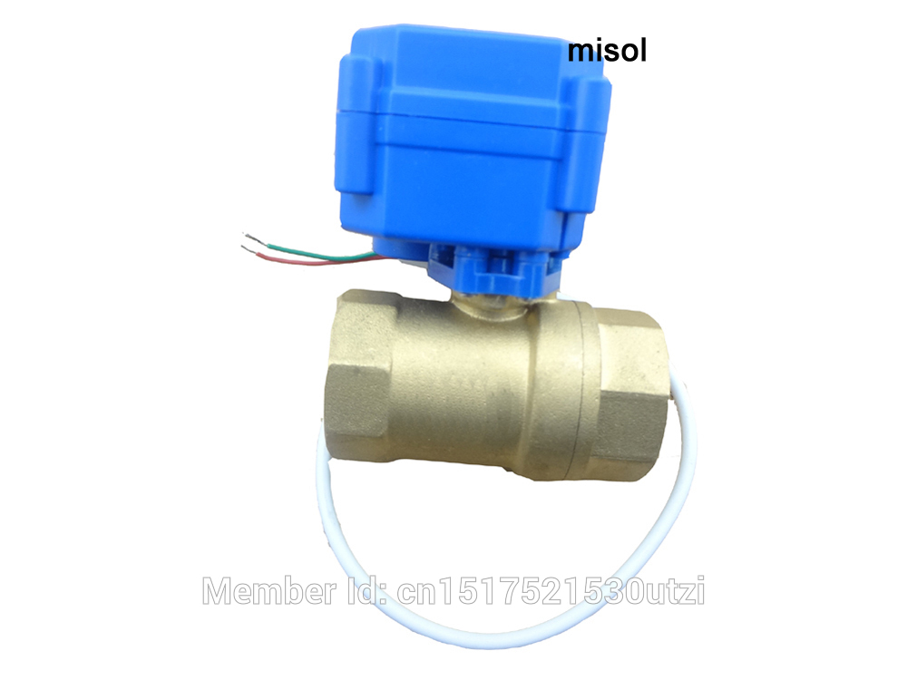

Сообщения: 91
По кранам могу подсказать. Я на Али заказал полдюймовый с приводом. Управление по 2-м проводам. Реверс происходит сменой полярности. Внутри стоят концевики, которые рвут питание в конечных положениях. Все шестеренки пластиковые кроме двух последних, которые крутят шток крана. Ручного привода нет, индикатора положения тоже нет, но можно в корпусе просверлить отверстие и вставить трубочку с указателем. По виду кран добротный, из латуни, стенки толстые.
Кран с электроприводом.jpg [ 157.24 КБ | Просмотров: 19086 ]
https://ru.aliexpress.com/item/Free-Shi ... 0.0.sGg4Oe

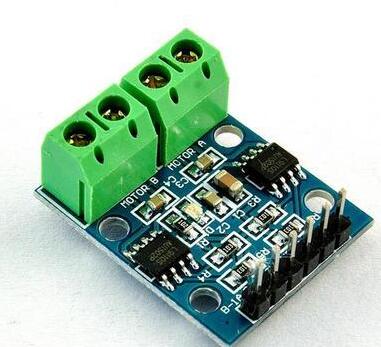

К нему, тоже на Али, заказал сдвоенный мост для управления. Называется L9110S.
Драйвер двигателя мост.jpg [ 24.38 КБ | Просмотров: 19086 ]
https://ru.aliexpress.com/item/L9110S-D ... 0.0.sGg4Oe
Кран уже получил, пришел довольно быстро, за 3 недели. Драйвер еще в пути.

Анализировал сколько будут стоить платы? Мне тема интересна по этому если приемлемая цена то могу в долю войти.
