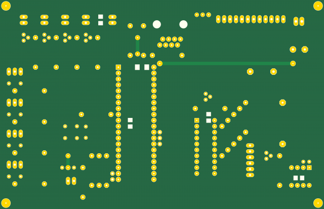

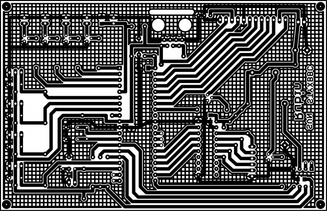

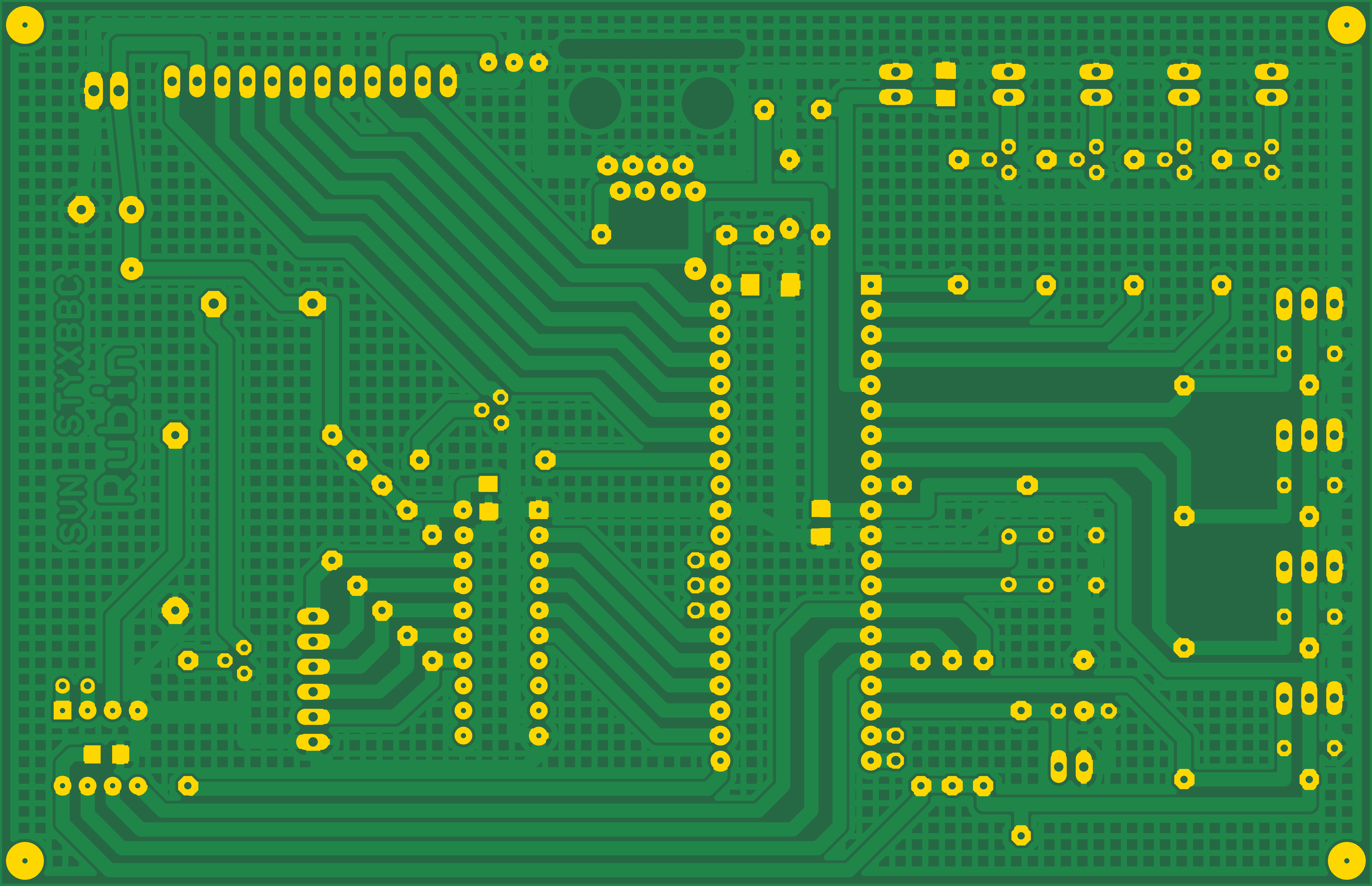

Сегодня по спокойней, немного занимаюсь платой. правлю добавляю. наведу красоту выложу как буде выглядеть. Правда это и 3D моделирования маски у меня не будет однозначно.

как вот так
eagleUp_Termostat Rubin_bottom.png [ 111.79 КБ | Просмотров: 13335 ]
eagleUp_Termostat Rubin_board_top.png [ 108.9 КБ | Просмотров: 13335 ]
eagleUp_Termostat Rubin_board_bottom.png [ 184.27 КБ | Просмотров: 13335 ]

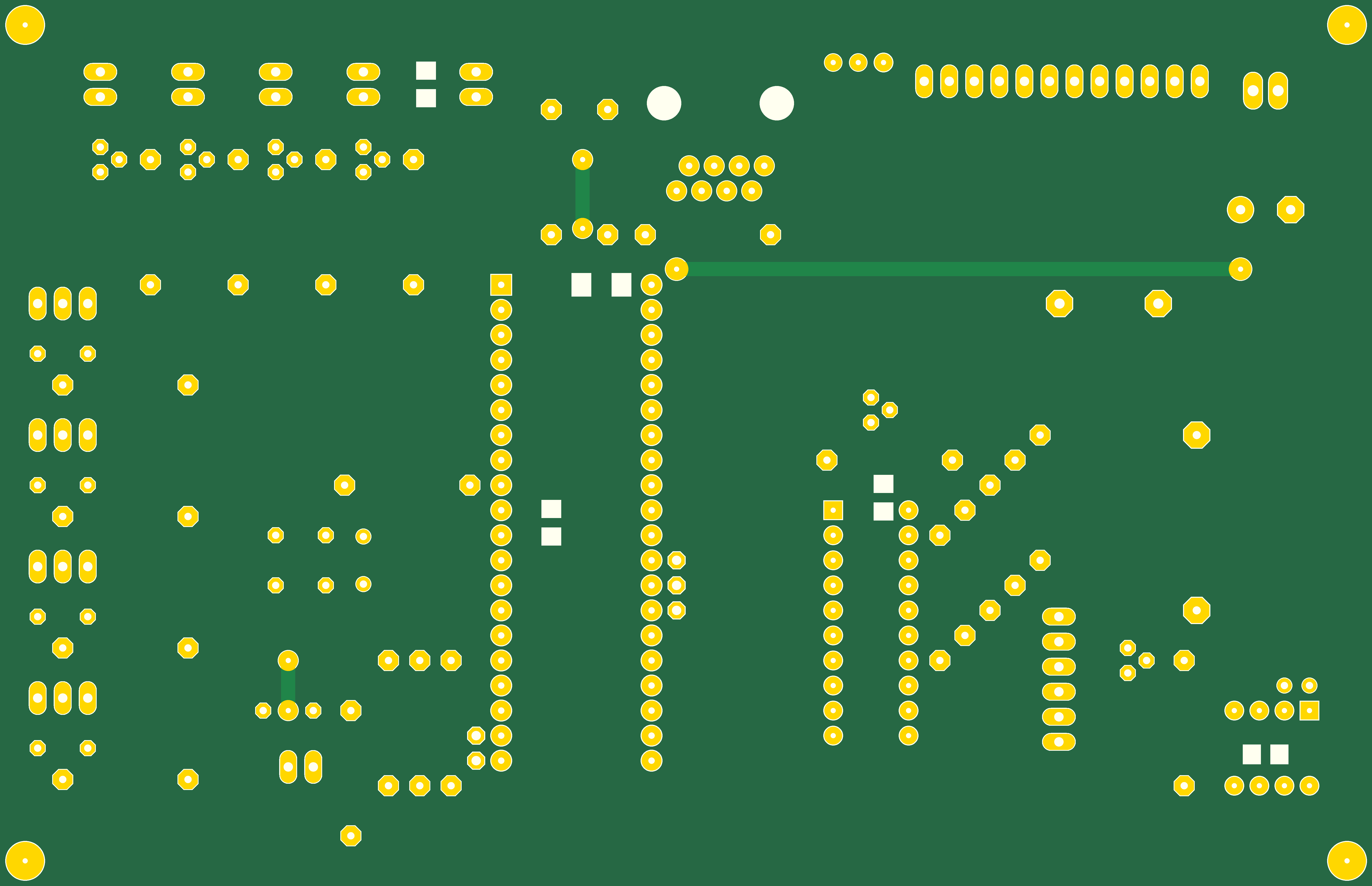

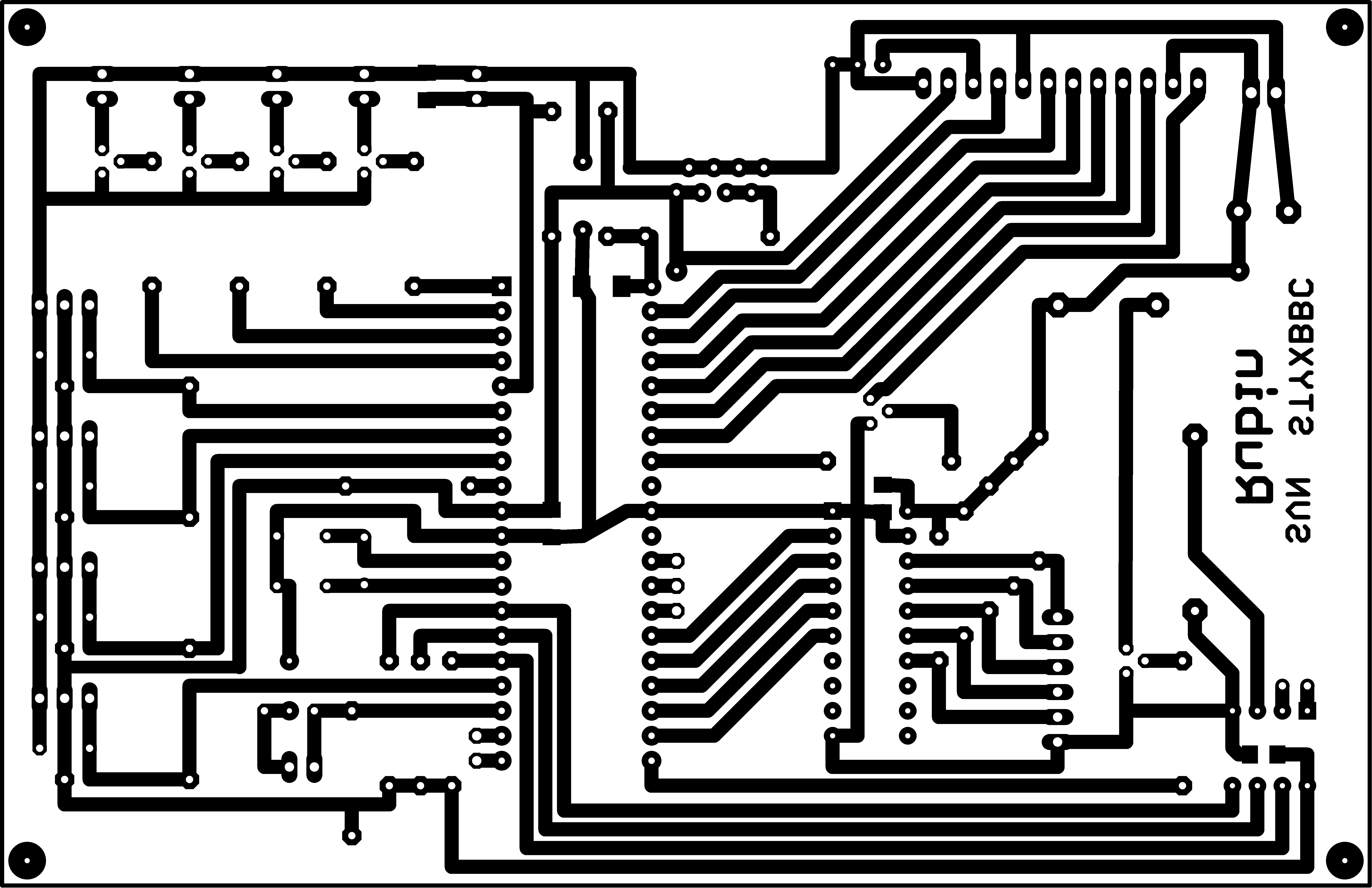

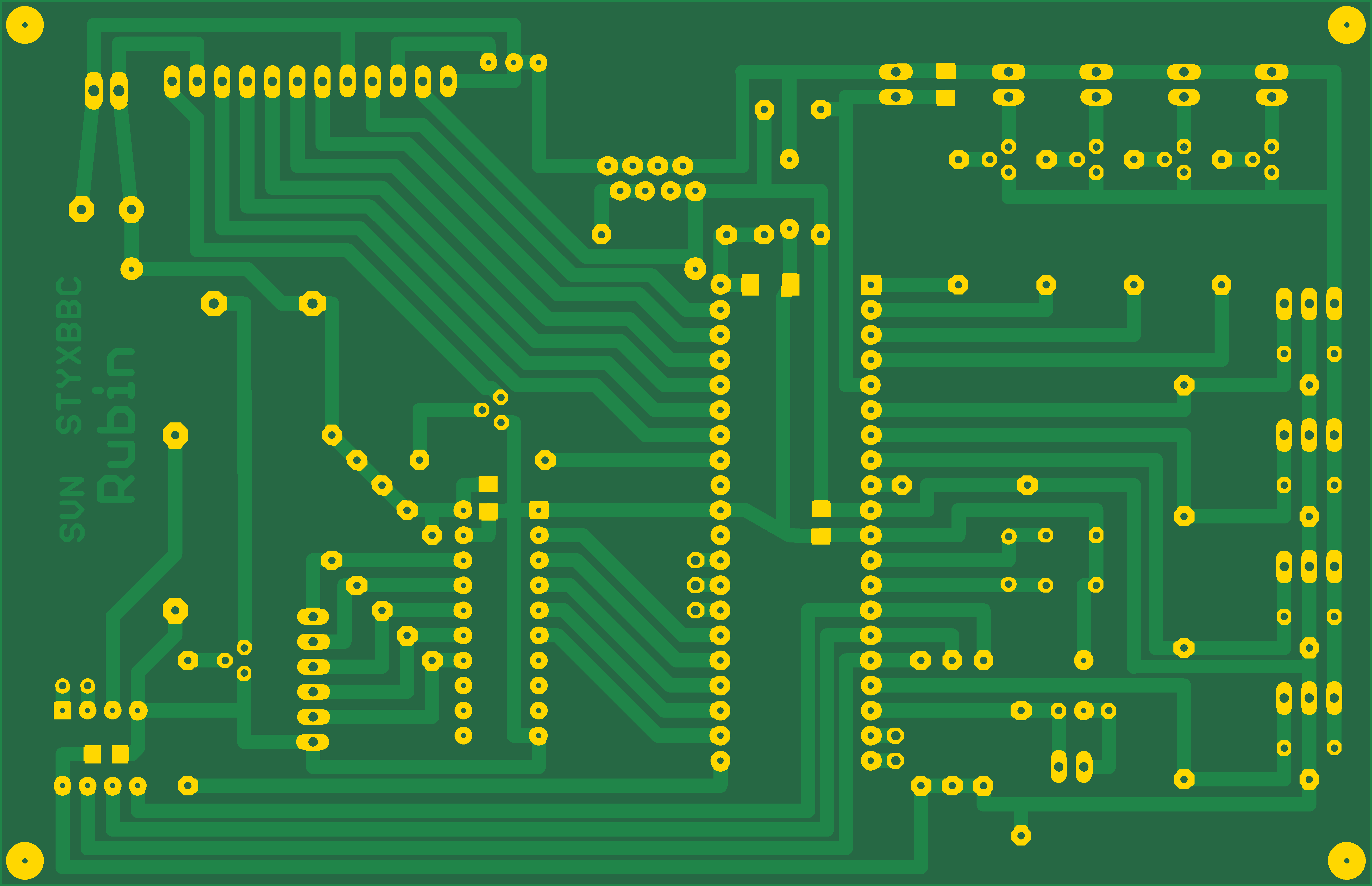

я тоже не претендую на звание специалиста по пп. знаю что некоторые вещи развожу не очень правильно. Здесь нужно очень многое знать. но в большинстве случаев стараюсь соблюдать особенности монтажа некоторых элементов.
по поводу углов я поправил хотя устройства которые собирал до этого работают. в большей степени соглашусь с моментом касательно питания и земли. обычно я делаю полигон и цепляю его на массу. Попробую и на этой плате но не знаю на сколько это будет эффективно. Довольно плотный монтаж получился.

поправил углы. сделал полигон вот как вариант.
eagleUp_Termostat Rubin_bottom.png [ 183.79 КБ | Просмотров: 13311 ]
eagleUp_Termostat Rubin_board_bottom.png [ 264.1 КБ | Просмотров: 13311 ]
