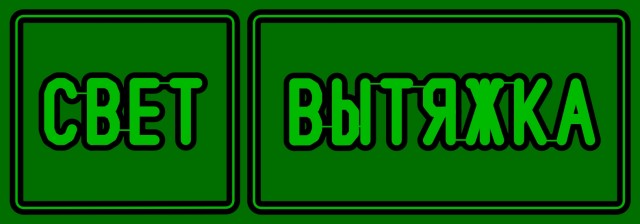

Если одновременно нажимаешь оба сенсора, как реагирует? По идее должно игнорировать команду.
Какой рисунок сенсора применяешь? Есть наработки по этому поводу?
 Заголовок сообщения: Re: 3-х канальный сенсорный выключатель на AtTiny13
СообщениеДобавлено: 23 фев 2016, 21:36
Зарегистрирован: 23 фев 2015, 22:08
Сообщения: 119
Так как механические выключатели остались только на вытяжке над плитой, то хочу попробывать вот такие сенсоры (слова СВЕТ ВЫТЯЖКА-это сенсоры, вокруг земля) Но это нужно ещё испытать.
При касании двух сенсоров, команда игнорируется.

А какие сейчас используешь?

Медь 25 на 15 мм. Срабатывает через текстолит.
