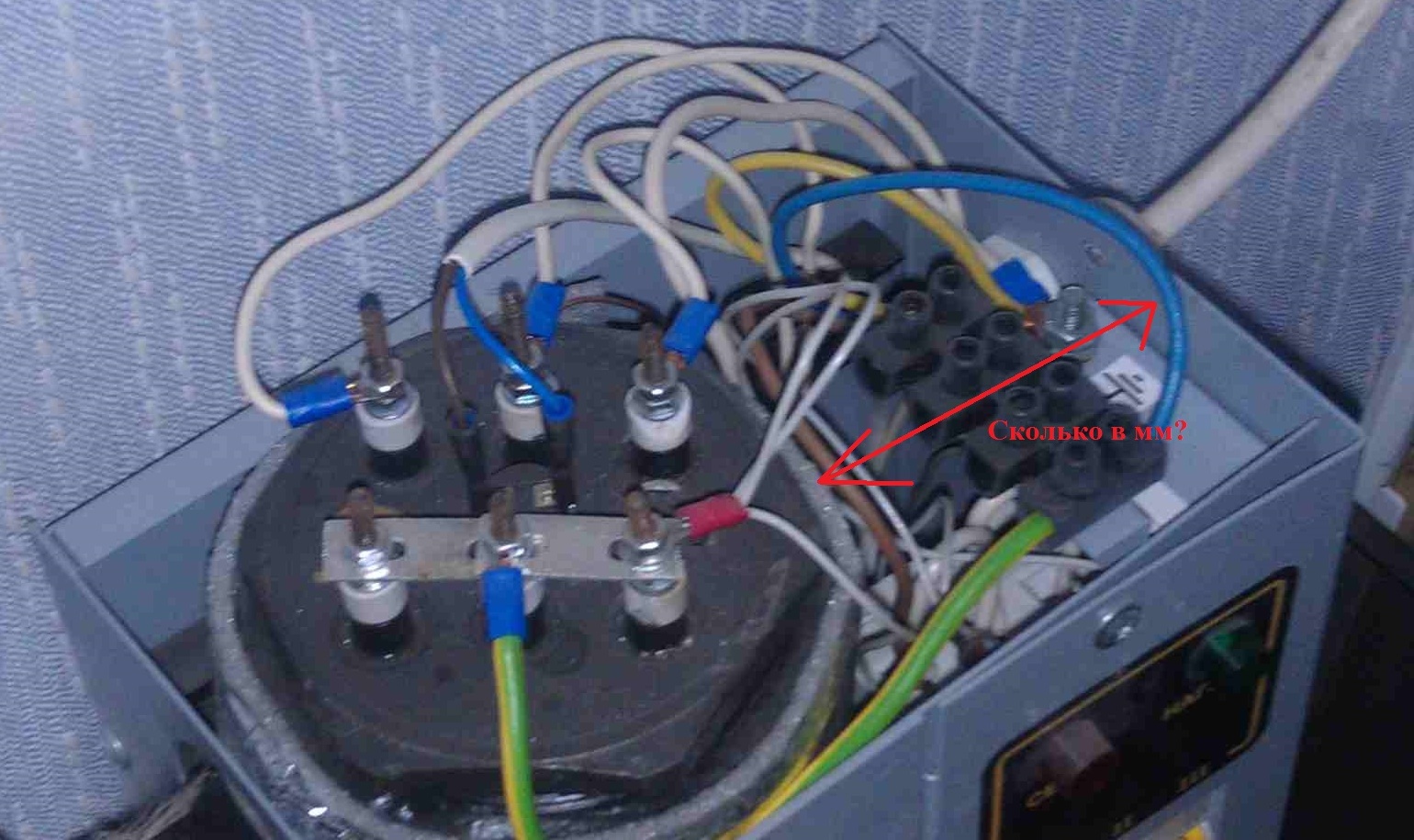

IMAG.jpg [ 377.19 КБ | Просмотров: 14084 ]

SVN не обижайся. я прислушиваюсь к твоим советам. Хочу сделать систему удобную и надежную в эксплуатации, чтобы в случае каких либо непредвиденных ситуаций можно было бы в течении 10-15 минут перекоммутировать систему для ручного управления как ты и писал выше. А упаковав это все в небольшое пространство будет это сделать трудно. В данный момент я вчера делал фото не мог полностью открыть так как ограничен проводами.
Глубина и ширина, какая у правой части корпуса?
я не делал замеры корпуса, измерить смогу только переднюю Г образную часть где крепятся автоматы. постараюсь сегодня если получится. буду до поздна в городе

в инструкции общие габариты для моего варианта
высота 565, ширина 225, глубина 155
вот возьмем как вариант то что ширина по полам и получаем следующее высота 565 ширина 110 глубина 155
ты советуешь поставить перегородку она будет не в плотную к котлу.

То что родная разводка через жопу и большую это факт. Времени переделывать уже не было. сезон уже начинался и был дождливый период. Зябко и холодно. а тут как раз ремонт в комнате делали, штукатурили так сам представляешь каково, вот не стал ни чего глобального переделывать. единственное подал фазу сразу на автоматы а не через колодку. На фото видно.

радиатор специально для твердотелок я написал внешние габариты и высоту. тут в конструкции есть косяк следующего плана, с боку где ввод крепится. он прямо к крышке прикреплен, это то и не дает открывать полноценно, плюс автоматы, вот если бы их закрепить не на морде а на задней стенке совместно с терморегулятором, вот это было бы замечательно.
Рэле такого типа на которых ставил эксперимент, Для тэнов 40А как минимум а для насоса 15А это минимальнное значение.
Хотя может и 10А нет блокнота под рукой.
Для двухкиловатных тэнов рэле 40А будет в самый раз, на мой взгляд.
радиатор AR-SNT-1116 в данных написано 16А без принудительного охлаждения.

да я и не спорю, в не сезон надо снимать и переделывать все. По вентилятору что думаешь как его включать? На постоянку гудеть будет.
