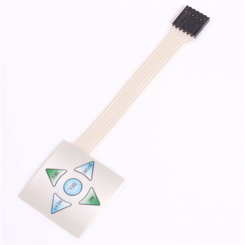

Наконец нашел блок кнопок, который можно без доработок наклеить на плоскую панель.
Панель кнопок.jpg [ 49.38 КБ | Просмотров: 17815 ]
https://ru.aliexpress.com/item/1x5-Matr ... 047d&tpp=1

Хорошая клава! :OK:

День добрый.
Да внешне клава не плохо выглядит.
Вопрос в том на сколько крепка.
для программирования событий используются не все кнопки а пара.
количество нажатий большое. А если потребуется несколько раз менять по ходу сезона?
Я бы не стал рисковать и ставить мембранную клаву.
Тем более там надписи ну ни как не стыкующиеся с теми функциями что у нас в устройстве.
Если вдруг крякнет какая нибудь кнопка придется полностью менять. С обычными кнопками проще выпаял, впаял новую
и продолжаем работать. к тому же цена вопроса не велика и не надо ждать пока новая придет.
VSA собери устройство на макетке и попробуй запрограммировать все каналы и все события.
Поймешь технологию программирования в живую потом сделаешь выбор касательно клавиатуры.
Как говорится на вкус и цвет фломастеры разные, выбор по любому за тобой.
Я исхожу из опыта работы с мембранными клавиатурами в устройствах на которых примерно также
одной или двумя кнопками было построено управление. Кнопки тоже не идеальны, тоже выходят из строя но с ними проще.

В отношении надежности можно поставить емкостные сенсорные площадки. Полное отсутствие движущихся частей, на панель можно наклеить любой шильдик, даже можно подсвечивать символы при нажатии.
Когда придет эта клавиатура, попробую ее напрямую подключить к сенсорному контроллеру, может заработает без переделок. В качестве сенсоров будут работать встроенные концевики.

VSA все это замечательно но зачем?
Если нравится такая клавиатура, ставь ее. Просто имей ввиду что может подвести, и как обычно когда этого не ждешь.
Я высказал свое мнение об опыте работы с такими клавами.
Зачем делать не нужные навороты.
