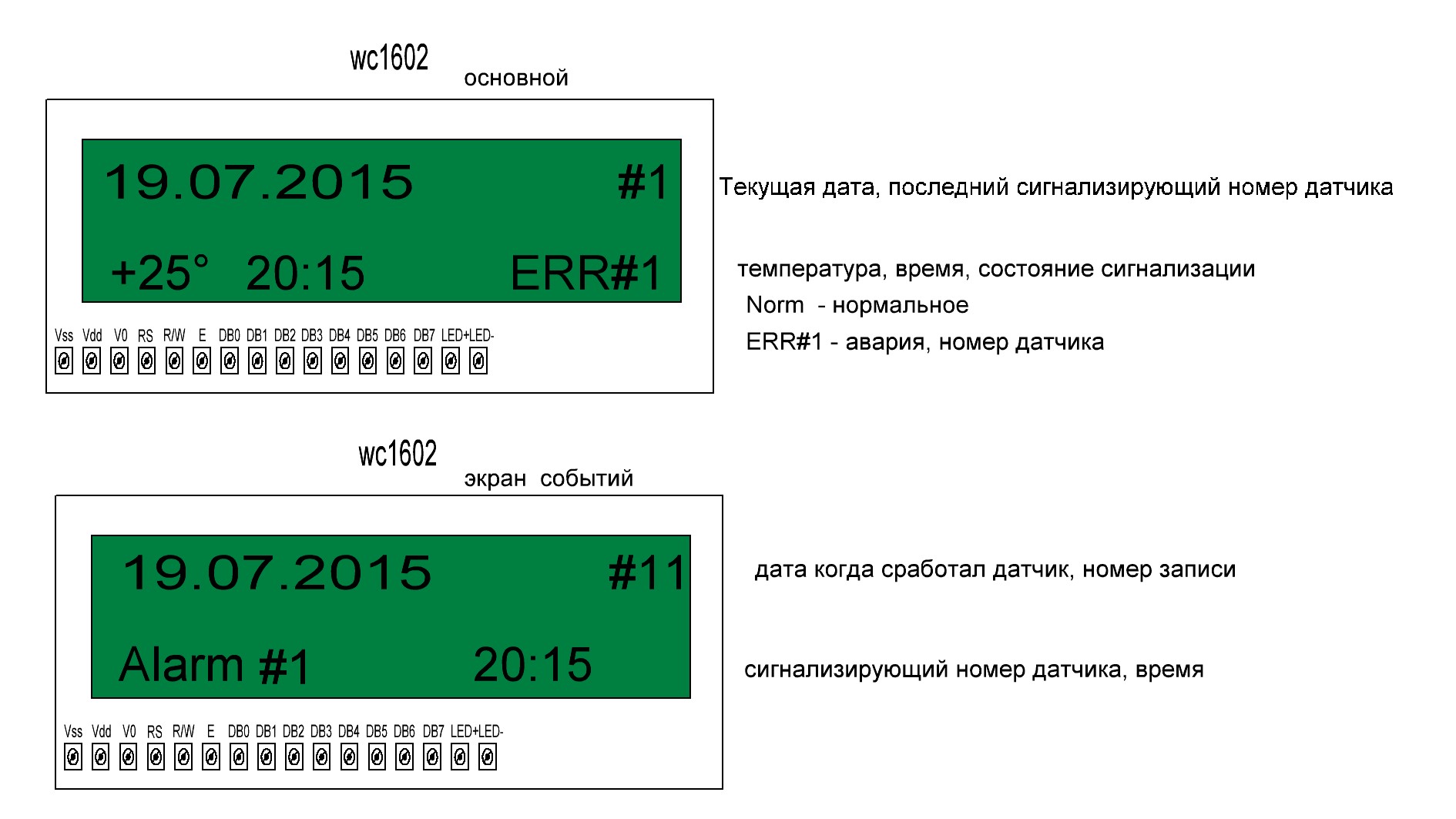

Сегодня дождь – типа отдыхаю… :-) написал программу для часов… уже тикают на моей девборде. Вот обдумываю информацию основного экрана… чтобы ты хотел видеть на этом экране?
СообщениеДобавлено: 19 июл 2015, 22:14
Сообщения: 129
как то так
экран.JPG [ 198.94 КБ | Просмотров: 20067 ]

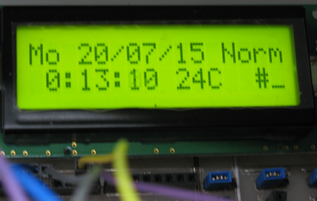

СообщениеДобавлено: 19 июл 2015, 23:24
Не много получилось иначе (так мне было удобней конфигурировать), но вся информация имеется. Вот сразу возник вопрос… а если несколько датчиков в аварии, какой выводить?

СообщениеДобавлено: 19 июл 2015, 23:40
Сообщения: 129
в нижней строке вроде 12 символов, если несколько датчиков может добавить символ + ( плюс ) к первому который обнаружен и возможность их пролистать ?
СообщениеДобавлено: 20 июл 2015, 00:08
Не понял… в каждой строке по 16 символов у ЖКИ… у меня возникла мысль… если есть неисправность, то в место «Norm», выводить «ERR#», на основном экране. Чтобы увидеть состояние датчиков, переключаем дисплей на отображение состояния контактов датчиков и видим вот к примеру такую информацию:

СообщениеДобавлено: 20 июл 2015, 09:26
Сообщения: 129
Подойдёт, я не против, только не понял, будут выводиться состояние всех датчиков, или неисправных ? имел ввиду 12 символов занято
СообщениеДобавлено: 20 июл 2015, 17:11
Всех как на картинке… то есть на главном экране будет светится надпись «ERR#», сигнализируя о неисправности датчика (ов). Нажимаешь кнопку и переходишь на экран состояния датчиков (картинка), на этом экране видишь какой датчик или несколько датчиков находятся в несоответствующем состоянии.
