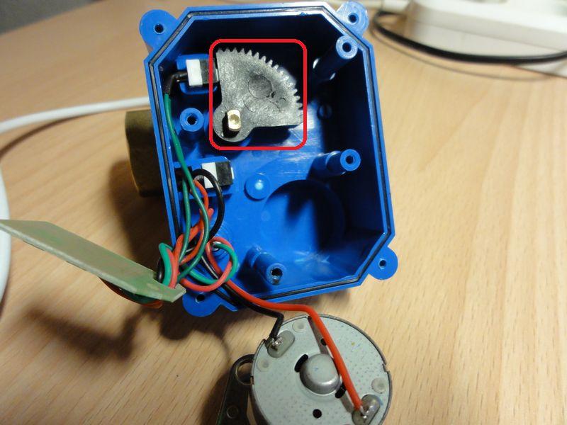

Рассмотрев те фотографии, мне очень не понравилась вот эта часть… она из пластмассы?
e9b398.jpg [ 61.95 КБ | Просмотров: 19749 ]
Если да, то это очень плохо… вся нагрузка на данной части…

Если есть такие сомнения, то надо собрать испытательный стенд, таймер, меняющий полярность каждые 10 сек, счетчик циклов. И пусть даже без воды погонять образец несколько суток. Потом разобрать, убедиться что шестерня сломалась и выкинуть все.
На самом деле место действительно слабое. Появилась идея снять этот сектор и вокруг оси вплавить в пластмассу проволочный бандажик по внешнему контуру. Все пожестче будет. Можно отлить из цинка или латуни копию сектора.

Еще вариант - вырезать из жести точно такой же сектор, только без зубчиков и сверху приклеить/приклепать к пластмассовому. Самое сложное сделать овальное отверстие под шток.

Стенд не даст объективного показателя если он будет работать в холостую… что касается этой детали, то менять её однозначно необходимо на точно такую но выполненную из метала…
Вот почему китайцы из конфеты стараются сделать гов… что им эта деталь особых затрат внесла, если бы сделали из метала? :(
