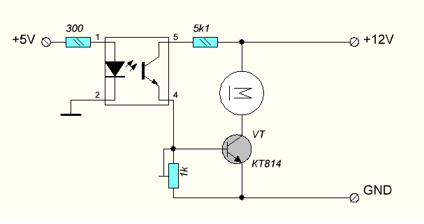

SVN что касается второго варианта, это относится к схеме управления вентилятором, ты предложил два варианта и написал что второй лучше.

1.png [ 8.04 КБ | Просмотров: 13639 ]

спасибо. Номиналы подберем это мелочи.
Красота!
