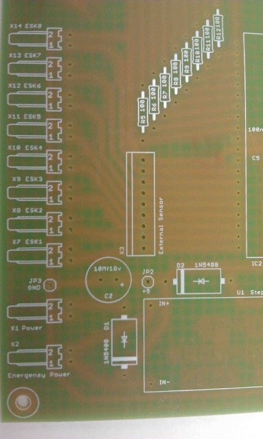

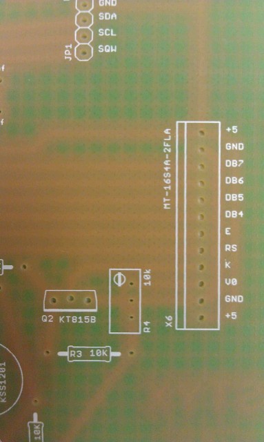

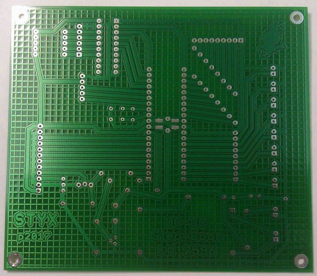

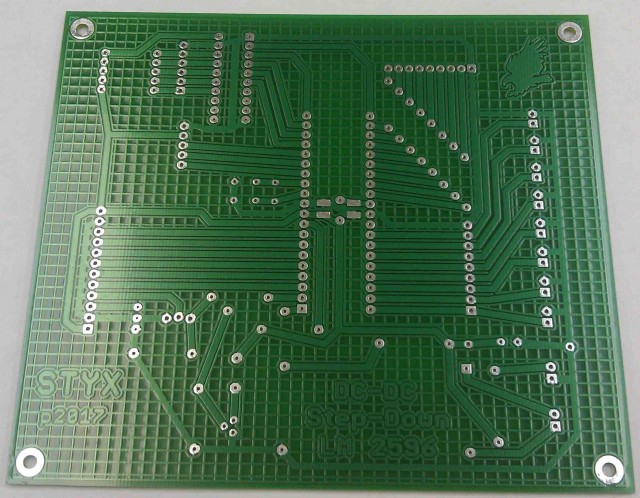

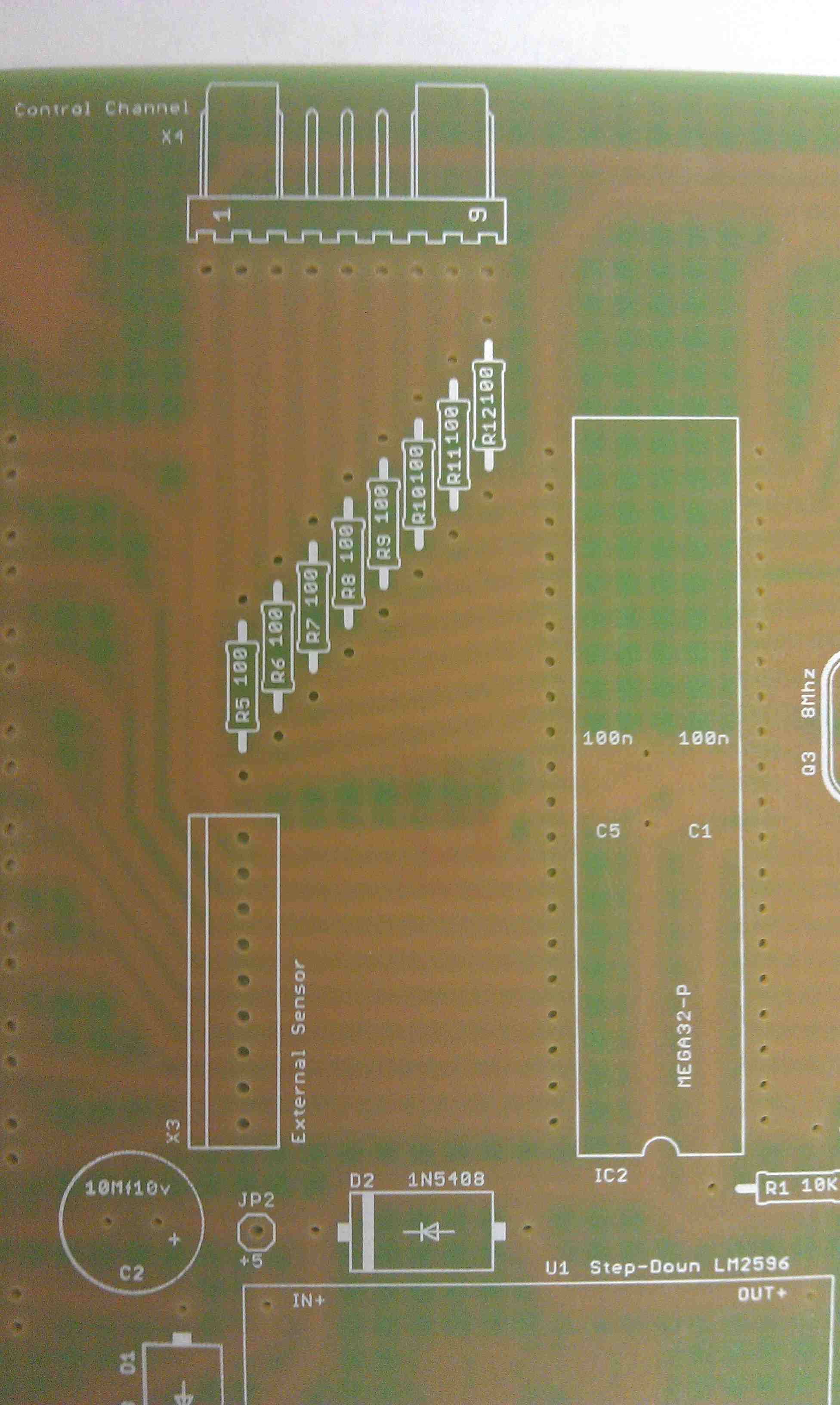

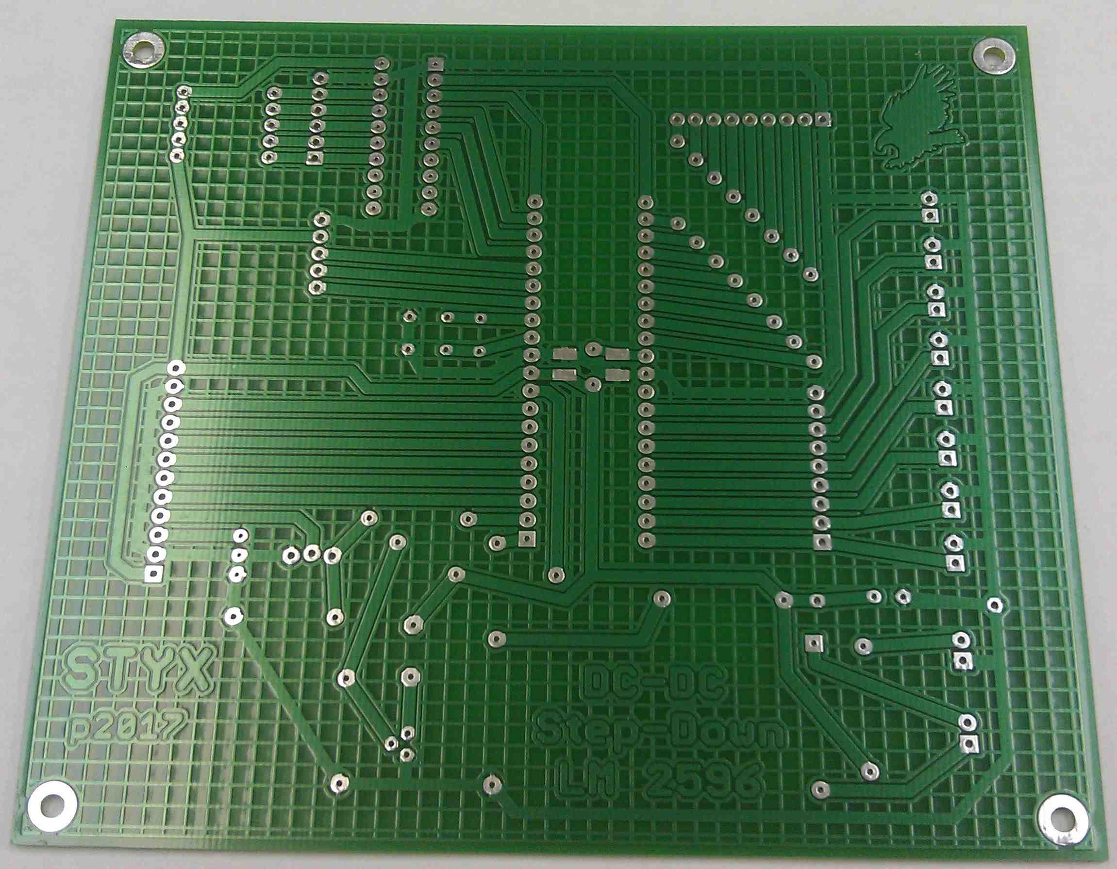

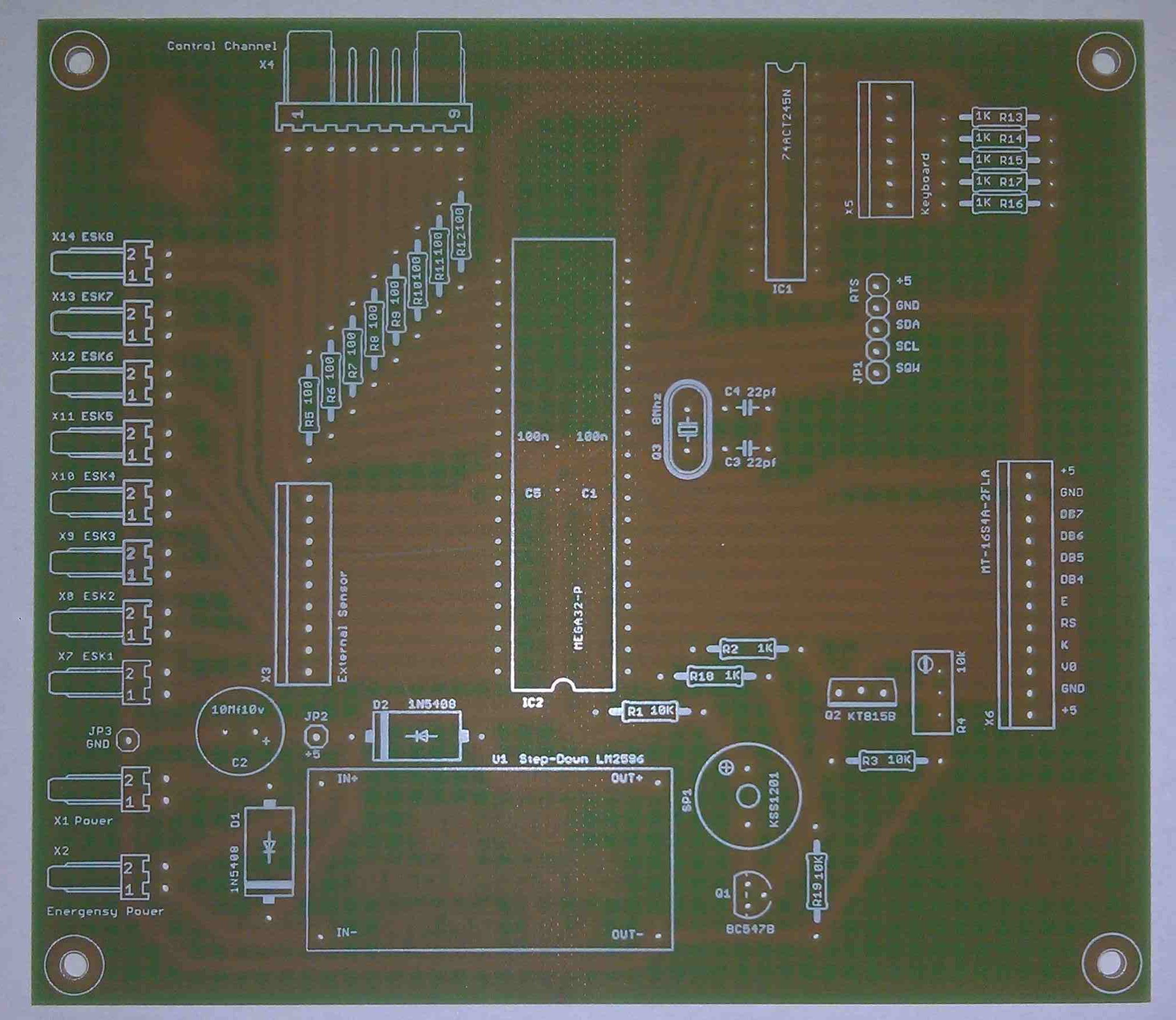

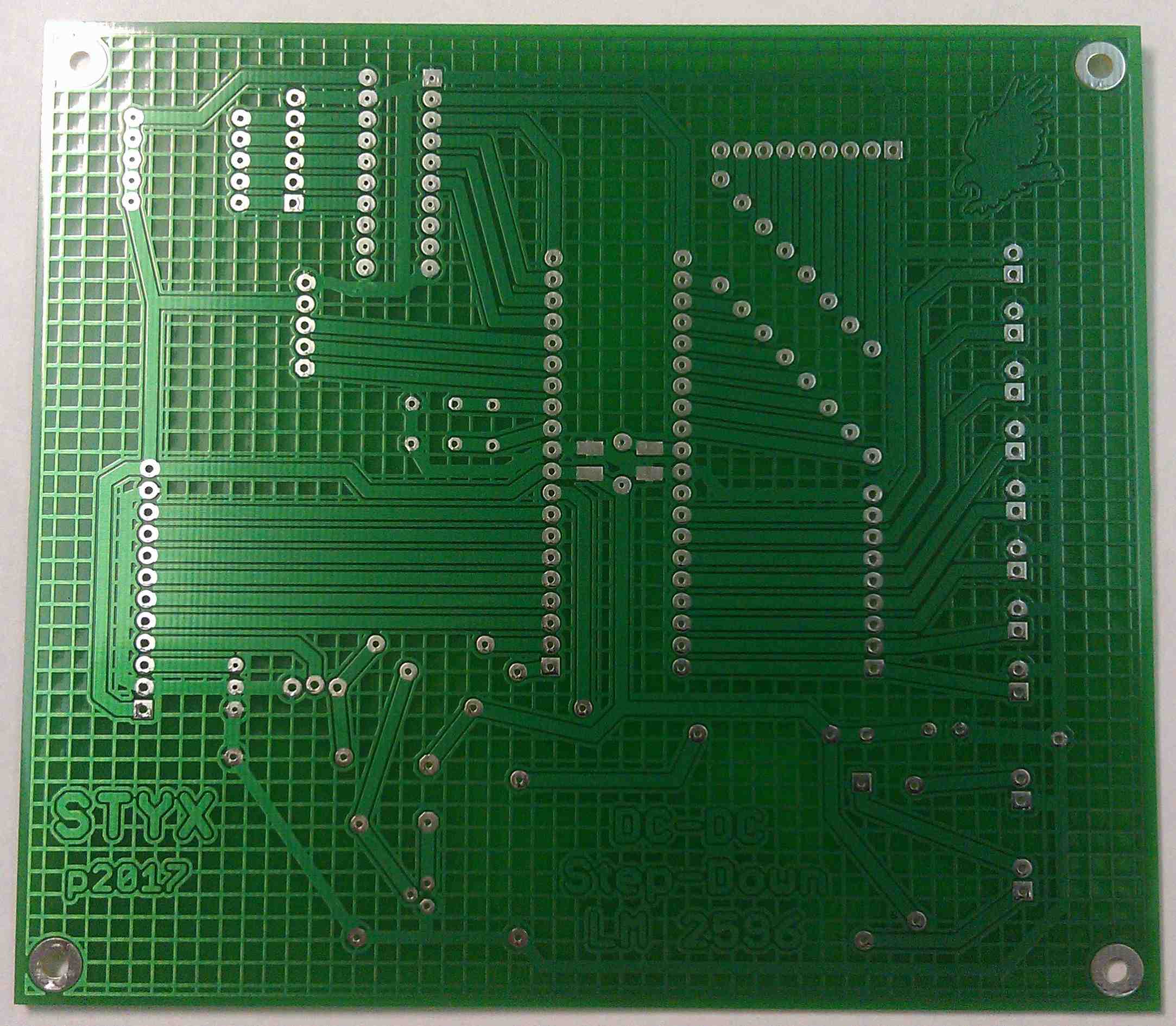

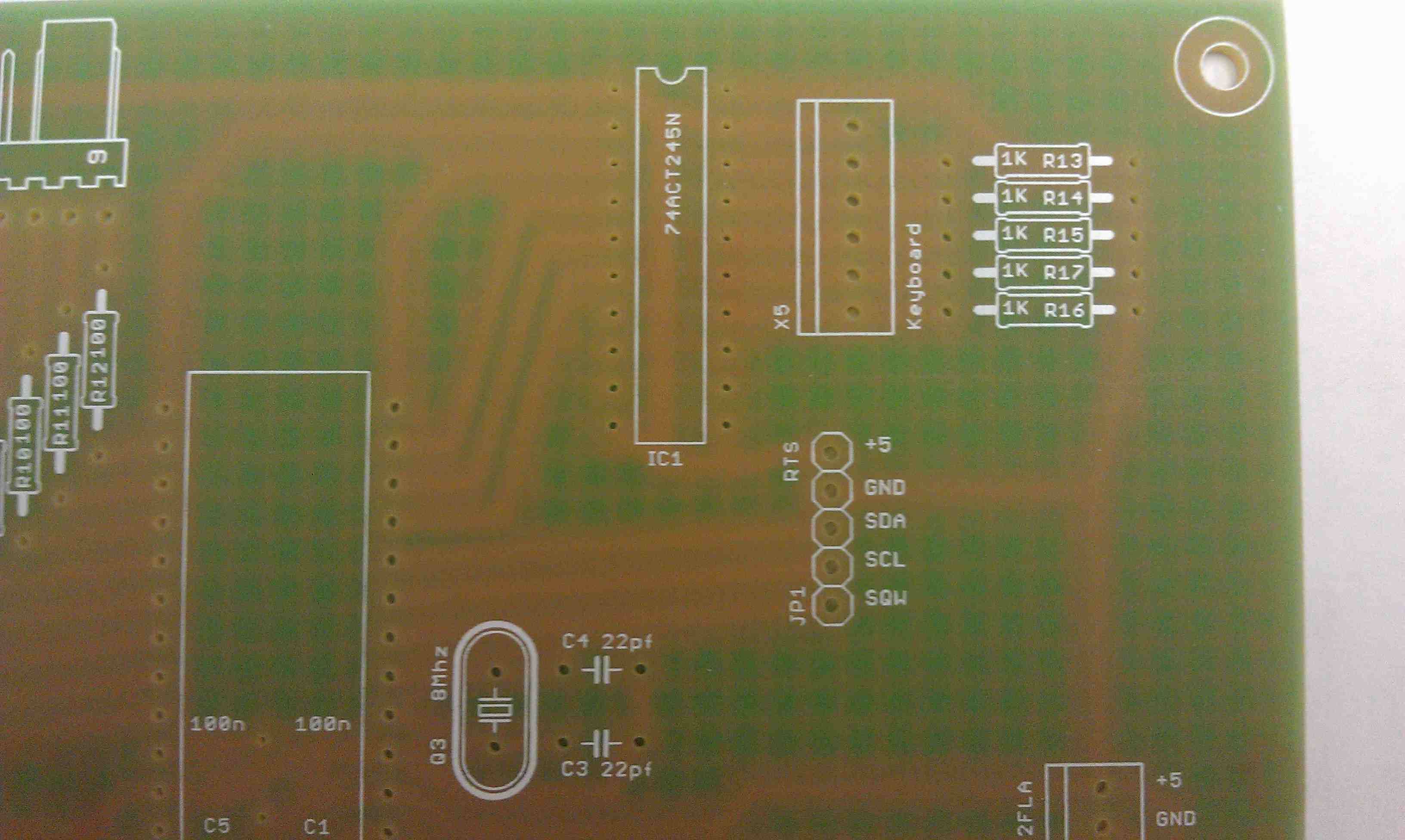

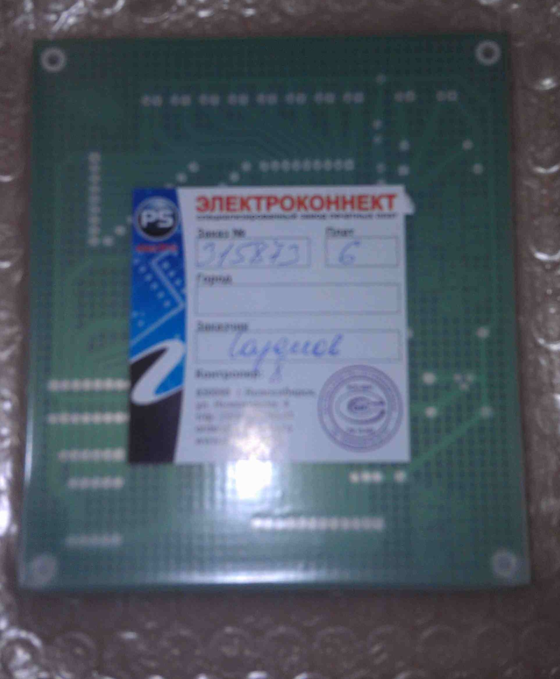

Вот привезли сегодня платы контроллера. Вместо заказанных 5 штук пришло 6.
По срокам тоже очень оперативно сработали, если выбросить праздник и выходной
рабочая неделя, вместо заявленных 14 дней. Пришло в большом полиэтиленовом пакете службы доставки. В нем
Документы и платы в вакумной упаковке.
Вот что получилось:
IMAG3526.jpg [ 297.15 КБ | Просмотров: 17818 ]
IMAG3527.jpg [ 380.22 КБ | Просмотров: 17818 ]
IMAG3530.jpg [ 232.03 КБ | Просмотров: 17818 ]

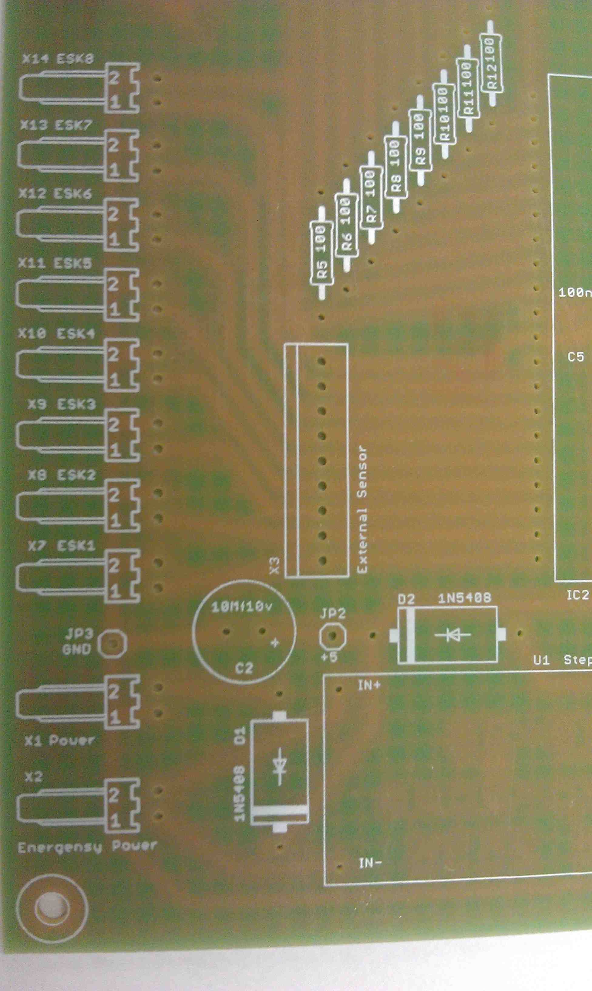

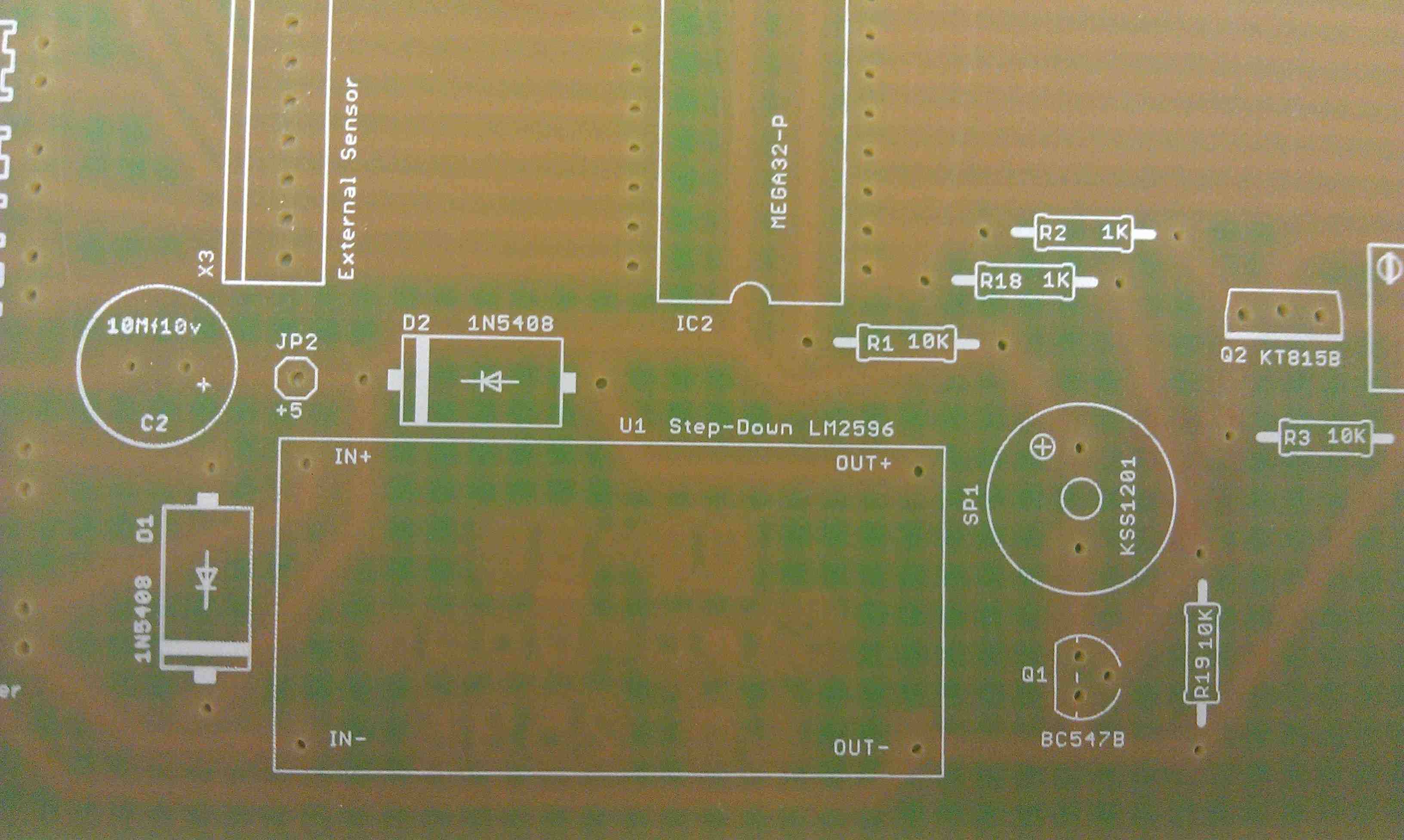

СообщениеДобавлено: 15 мар 2017, 11:50
Первый раз заказывал на производстве, немного косячнул с шелком.
Можно было крупнее буквы сделать. Ну и еще небольшой косячек,
когда оптимизировал файл сверловки не посмотрел внимательно,
отверстия под модуль преобразователя получились чуть меньше придется
немного рассверлить. Благо не двух слойная и нет металлизации.
Вот еще фото самой платы и шелк в деталях.
IMAG3529.jpg [ 310.62 КБ | Просмотров: 17818 ]
IMAG3531.jpg [ 372.66 КБ | Просмотров: 17818 ]
IMAG3532.jpg [ 404.82 КБ | Просмотров: 17818 ]

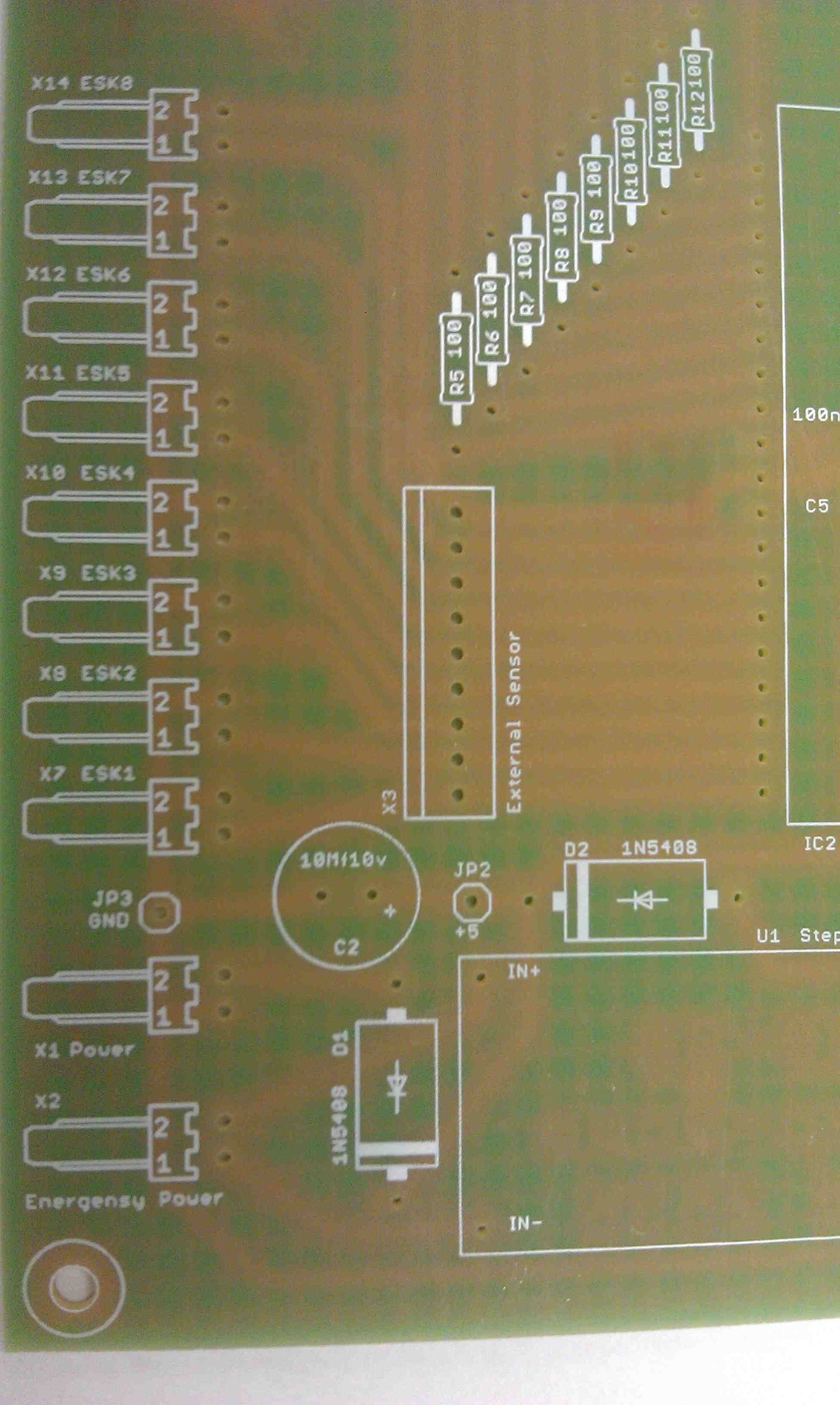

СообщениеДобавлено: 15 мар 2017, 11:52
и еще немного шелка.
Так что первый блин совсем не комом.
IMAG3535.jpg [ 389.84 КБ | Просмотров: 17818 ]
IMAG3534.jpg [ 373.71 КБ | Просмотров: 17818 ]
IMAG3533.jpg [ 440.57 КБ | Просмотров: 17818 ]
СообщениеДобавлено: 15 мар 2017, 12:46
Плата нормуль… я бы общую шину сеткой не делал… :-)
СообщениеДобавлено: 15 мар 2017, 12:47
это полигон. У меня все с начала разведено проводником а потом заполнено
По привычке делал как для ЛУТ. Изготавливая в домашних условиях тяжело лудить сплошной полигон. есть вероятность перегреть.
На будущее буду иметь ввиду. Хотя особой проблемы не вижу, так как предварительно все соединил проводником.

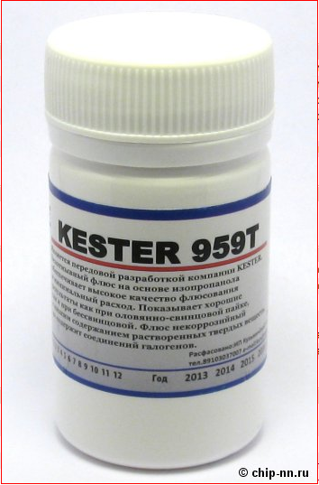

Доброго дня
SVN Можно попросить сделать фото бутылочки с флюсом. с которой паяешь.
Хочу себе тоже приобрести который водой смывается. Но надо знать так сказать в лицо.

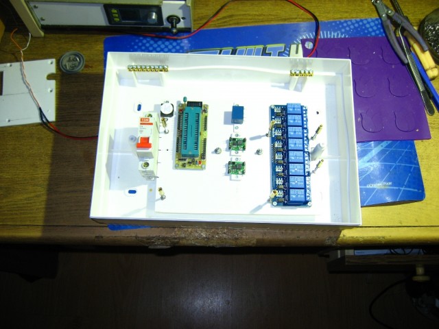

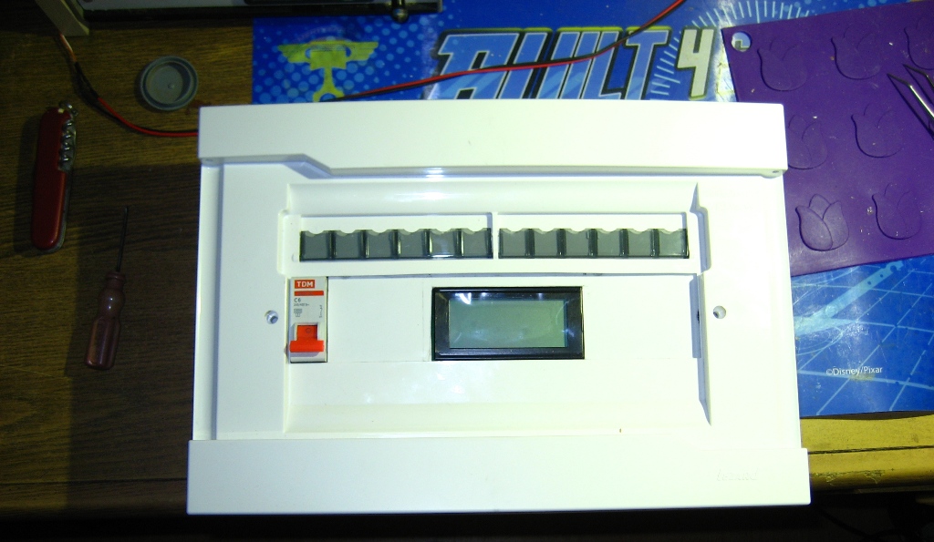

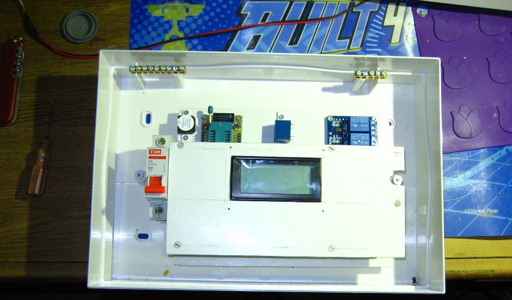

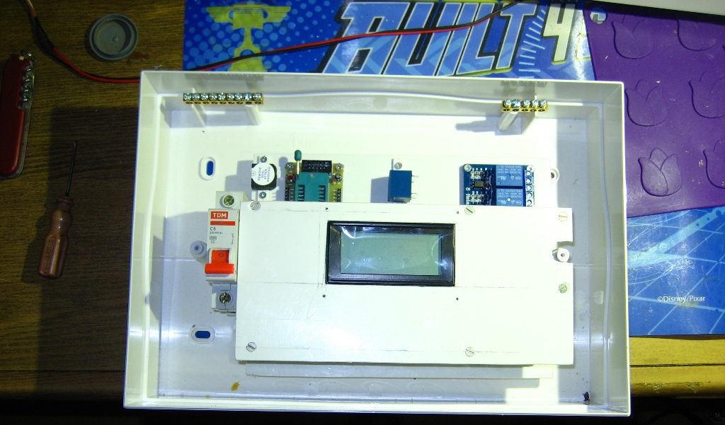

Потихоньку собираю в корпус все что пришло из Китая.
Не хватает блока питания, часов с батарейкой, переключателей ручного управления и кнопок.
IMG_0171.JPG [ 359.21 КБ | Просмотров: 17772 ]
IMG_0175.JPG [ 278.5 КБ | Просмотров: 17772 ]
IMG_0178.JPG [ 235.16 КБ | Просмотров: 17772 ]
