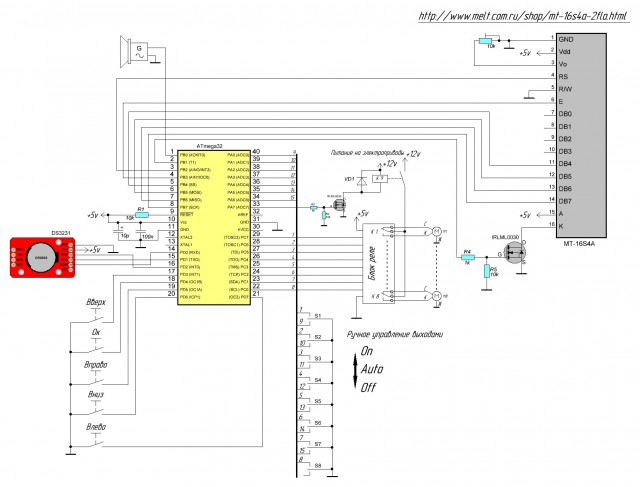

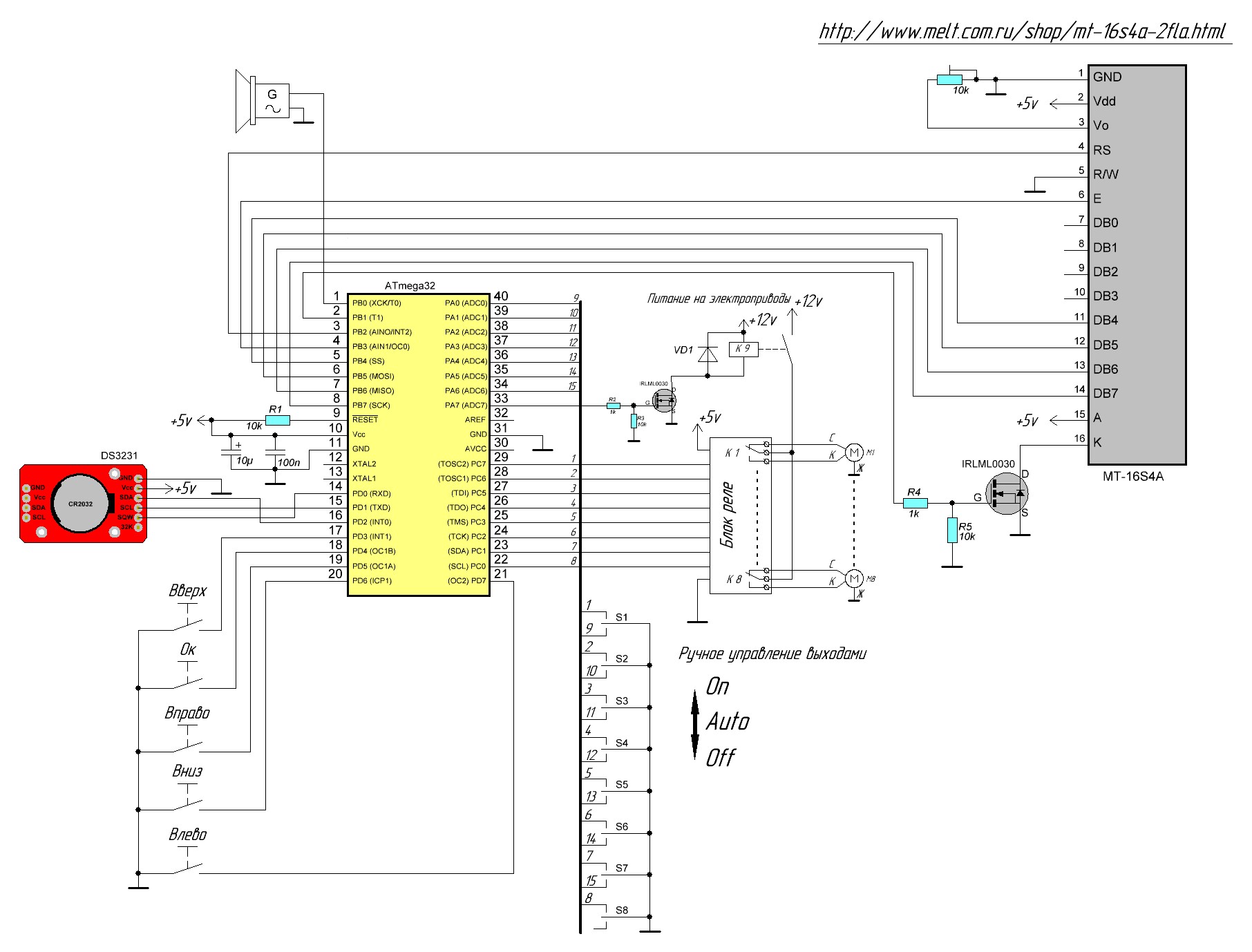

Схема таймера полива.JPG [ 250.35 КБ | Просмотров: 19736 ]
Последний раз редактировалось VSA 02 июн 2017, 00:01, всего редактировалось 2 раз(а).
СообщениеДобавлено: 01 июн 2017, 12:57
VSA
дай пояснения работы схемы.
Ручное автоматическое управление так же узел подачи питания на выходную часть блока рэле.
В общем все твои доработки, переделки.
Да и что касается программы она протестирована? Работает нормально?
Укажи в описании какой блок рэле ты используешь. что бы все было в одном месте для удобства.

Спасибо, проверю в железе, отпишусь.
СообщениеДобавлено: 01 июн 2017, 23:57
Сообщения: 91
Вот теперь то что надо. Я прошу удалить с 30-й страницы неработающую версию, чтобы не вводить в заблуждение посетителей.

Странно, но действительно заработала. Скорее всего камень мозг выносил, последнее время он через раз прошивался. Поменял на другой и все пошло.
В подпрограммы добавлял условия и команды и на самом деле не заметил, что переходы полезли на другие поля, очень уж они длинные, на экран не помещаются. Учту на будущее.
