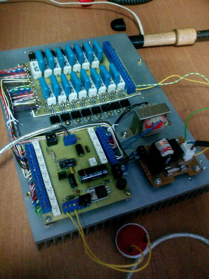

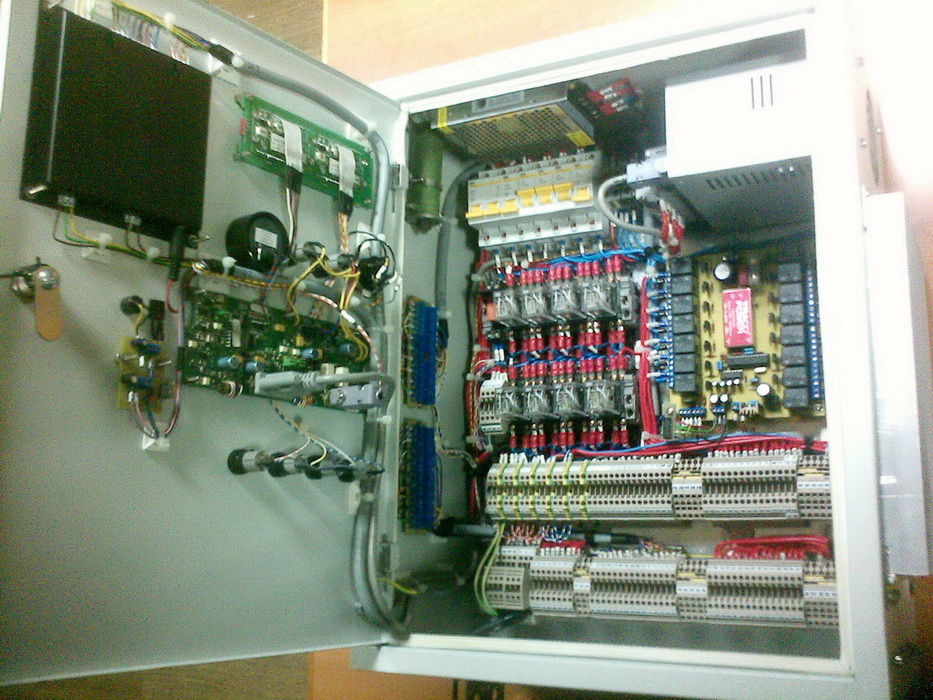

Хотел свое виденье сказать по поводу разработки печатной платы. Конечно минимизация это все круто, но с точки зрения дальнейшего обслуживания и возможного ремонта не очень удобно. У меня был опыт повторения устройства диммерного управления освещением , контроллер в TQFP-32 корпусе. Спустя полугодичной эксплуатации что-то в нем глюкнуло начались сбои в работе пришлось менять контроллер, а плату уже замостил в щит (фото во вложении). Вообщем намучился, с тех пор стараюсь контроллеры использовать в DIP корпусах на панельках. А в корпус готового устройства вкладывать запасной прошитый камушек и всю инфу, дабы спустя годы не чесать репу где взять схемы, прошивки...
IMG0215.jpg [ 324.46 КБ | Просмотров: 21719 ]
Комментарий к файлу: плата смонтирована на радиаторе с правой стороны щита
IMG0240.jpg [ 319.92 КБ | Просмотров: 21719 ]

ra_dik,намучались вы,потому что разьемы на плате можно сделать и быстросьемные,как у сигнализаций автомобильных или еще какие.Оттыкнул в секунду провода и снял плату.Провода не перепутаются они же в нормальном разьеме живут,а не каждый сам по себе.А когда плата в руках несешь ее в мастерскую,за пять минут меняешь камень.Могу рассказать как сменить камень ,не испортив платы и сам камень.(если интересно или надо)Впаиваешь новый и в путь...
