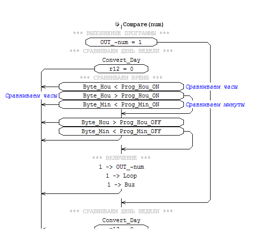

Улучшенный вариант алгоритма включения нагрузок базового алгоритма… алгоритм не позволяет включить нагрузку, если время включения установлено больше или равно времени отключения.
Programmable timer.hex [49.67 КБ]
Для VSA: вот как выглядит изменённый вариант…
1.png [ 13.72 КБ | Просмотров: 21411 ]
Последний раз редактировалось SVN 24 июн 2017, 16:15, всего редактировалось 1 раз.

А что будет, если надо включить нагрузку в 23 часа этого дня, а выключить в 1 час ночи следующего. Получается что в текущие сутки мы сначала выключаем, а потом включаем. Алгоритм не пропустит?

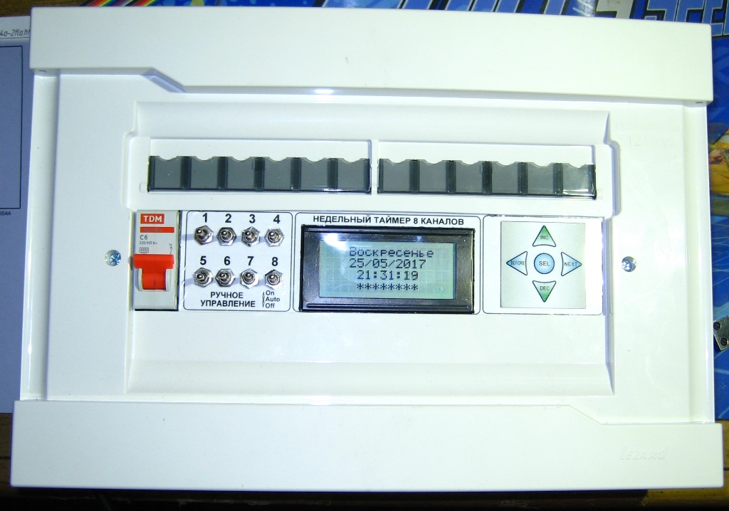

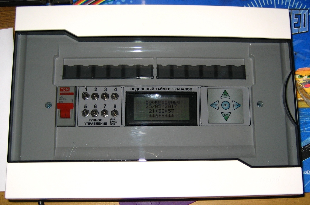

СообщениеДобавлено: 25 июн 2017, 23:06
Сообщения: 91

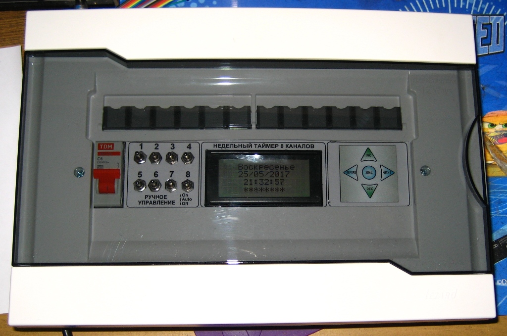

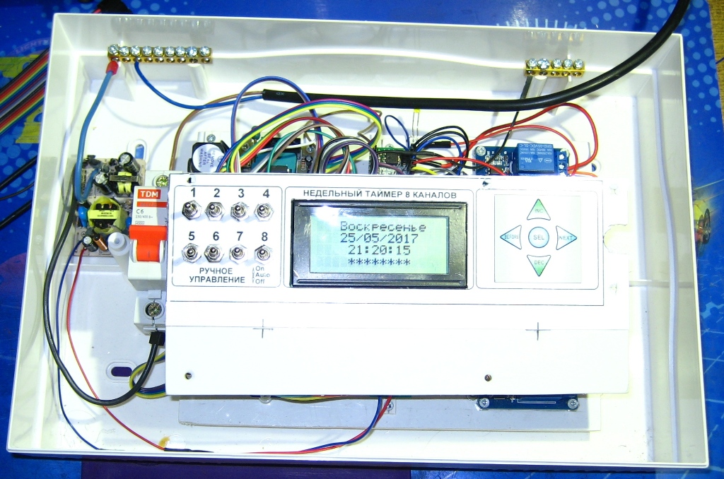

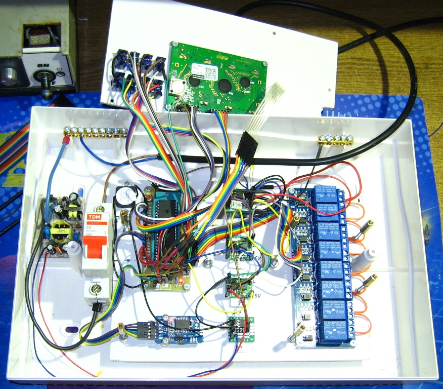

Собрал наконец все в кучу, точнее в корпус.
IMG_0181.JPG [ 415.96 КБ | Просмотров: 21399 ]
IMG_0182.JPG [ 337.91 КБ | Просмотров: 21399 ]
IMG_0183.JPG [ 353.46 КБ | Просмотров: 21399 ]

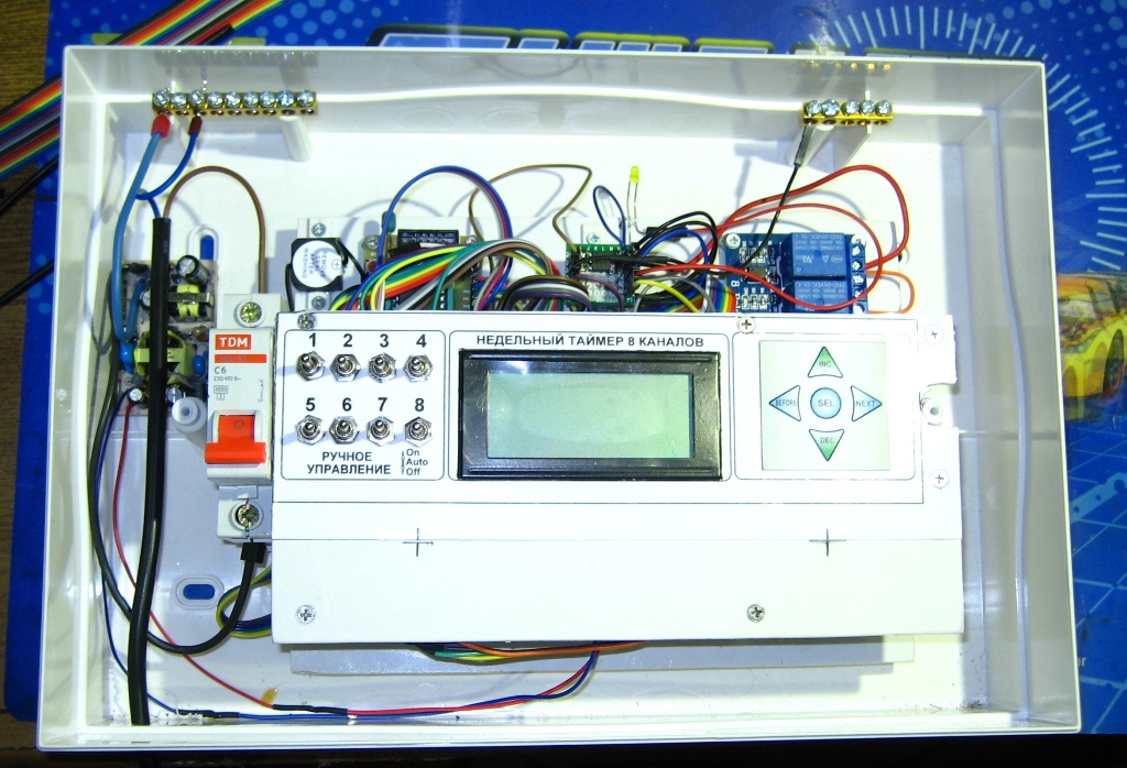

СообщениеДобавлено: 25 июн 2017, 23:09
Сообщения: 91
IMG_0184.JPG [ 265.73 КБ | Просмотров: 21399 ]
IMG_0185.JPG [ 263.18 КБ | Просмотров: 21399 ]
Все данные в архиве

СообщениеДобавлено: 25 июн 2017, 23:57
Отлично смотрится!!! :OK:

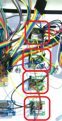

Что это за платки?
1.png [ 200.95 КБ | Просмотров: 21398 ]
СообщениеДобавлено: 26 июн 2017, 10:36
Сообщения: 91
Верхняя - реле с полевым транзистором для подачи питания на приводы во время сработки канала (плата с полевиком приклеена прямо на реле)
Две средние - импульсные стабилизаторы 12/5 В. Один для питания контроллера, другой для питания блока реле.
Нижняя - транзистор для подсветки индикатора.
