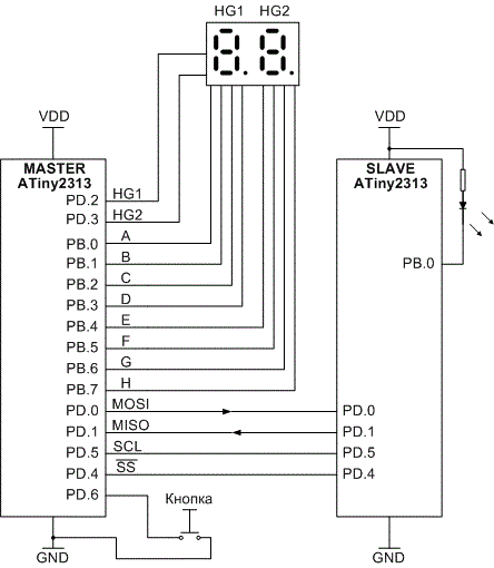

Здравствуйте Анатолий.
Приношу свои извинения, за долгое молчание. Свободного времени практически нет. На работе аврал, ни конца, ни края не видно. Но всё же продолжаю изучения шины SPI. В нашей глубинке не получилось разжиться сдвиговыми регистрами и потому решил соединить два МК ATiny2313 между собой. Написал две программы (программный алгоритм) ведущего и ведомого устройства для шины SPI. Суть заключается в следующем: подсоединил к ведущему два 7-сегментных индикатора для отображения передающего и принятого байта. У ведущего есть ещё кнопка, для разрешения передачи данных. Вот схема и исходники на АВ. Старался максимально прокомментировать каждое действие. Вопрос, правильно ли я сделал программный алгоритм, или что-то нужно исправить? Аппаратный ещё не испытывал. Надеюсь там намного проще.

У tiny2313 нет аппаратного SPI там USI те тупо регистр тикать в котором нужно программно если он мастером. И всё через зад сделано. сначала надо назначить направление передачи а потом только включать USI.
AB скачал щас под винду посмотрю что вы там сочинили. У вас в железе то работает хоть?

tiny2313 Самое то для термометра. Вам же замерить пересчитать и показать. Вполне хватит. Только разберитесь с USI.

Теорию вы поняли правильно. Но вот с практикой проблемы. Ну нельзя тупо ждать. У вас же индикация к чертям полетит. нужно делать в прерывании. те клок генерировать в прерывании. А не тупо ждать когда же когда.
