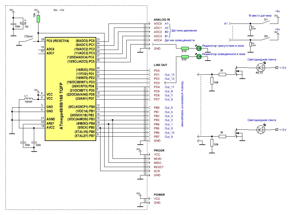

Данная прошивка для схемы 14+1. Если ни чего не перепутано – всё должно работать.
105-scheme_14.jpg [ 137.52 КБ | Просмотров: 17530 ]

Уважаемый SVN
Большое спасибо,я разобрался
Просто я собрал печатную плату,которая на 52 странице(на 16 ступеней)
Не могли бы Вы переделать прогу на 16 ступеней а то переделывать печатную плату не очень хочется,так как плата получилась весьма хорошего качества и та с третьего раза.
С уважением Александр ММ

Уважаемый SVN!
Подскажите пожалуйста,под какие датчики данная прошивка и печатная плата со страницы 52
И какие датчики Вы посоветуете использовать более доступные и недорогие?
