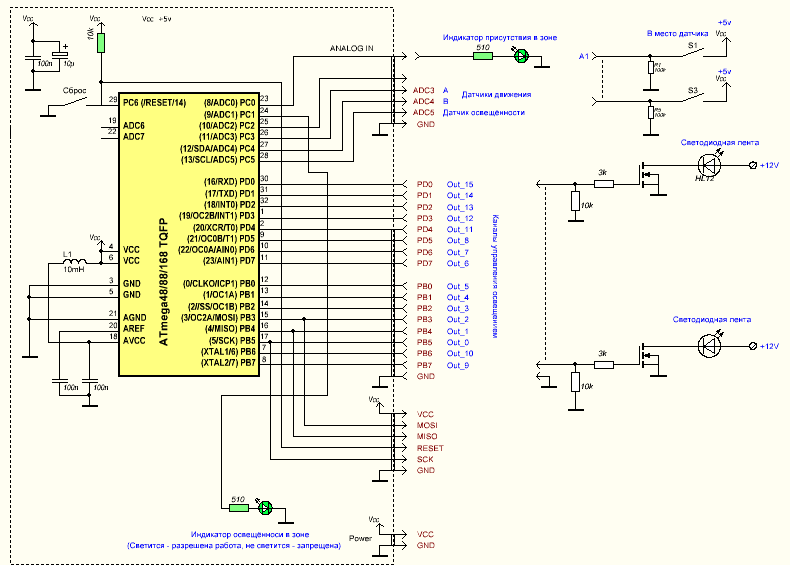

Уважаемый SVN
Залил по новому,теперь горит постоянно светодиод Presence (сработал датчик)и не выключается пока не выключишь датчик света
 Заголовок сообщения: Re: LED подсветка лестницы или коридора в доме
СообщениеДобавлено: 26 июн 2014, 23:06
Извиняюсь за не точность
светодиод (срабатывание датчика )горит постоянно,а вот все каналы работают до тех пор,пока не выключишь датчик света(засветить его)

СообщениеДобавлено: 28 июн 2014, 12:28
Уважаемый SVN
Что-то никак не пойму,то ли у меня косяк,то ли в программе.
Светодиод (присутствия)горит постоянно и что интересно,что ни один датчик к схеме не подключён и соответственно каналы работают постоянно и не выключаются.
Пошёл на всякий случай ещё раз тщательно промою плату,может где-то там остатки флюса дают напряжение
СообщениеДобавлено: 28 июн 2014, 18:14
1.png [ 44.48 КБ | Просмотров: 19367 ]
СообщениеДобавлено: 28 июн 2014, 19:28
Уважаемый SVN
По пробовал с кнопками,с ними работает а вот с SHARPами никак не хочет работать.Как только подключаю датчики,светодиод(присутствия)загорается и не гаснет(пробовал ждать 5мин)а когда отключаю датчик SHARP,всё отключается ровно через минуту.
Уважаемый SVN может по пробовать уменьшить чувствительность датчиков 0.7мв..
0.4мв может очень чувствительно и хватает какую нибудь бяку
С уважением Александр ММ
