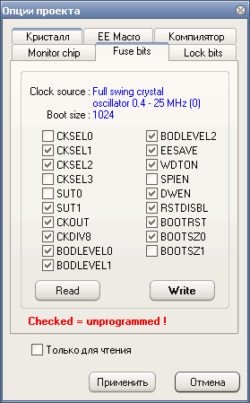

Для znixz, фьюзы для ATmega328
Для Algorithm Builder и UniProf галочки ставятся как на картинке.
Для PonyProg, AVR Studio, SinaProg галочки ставяться инверсно.
105--Stairs_Arduino_ATtmega328P_V2_fuse.png [ 8.04 КБ | Просмотров: 20526 ]
