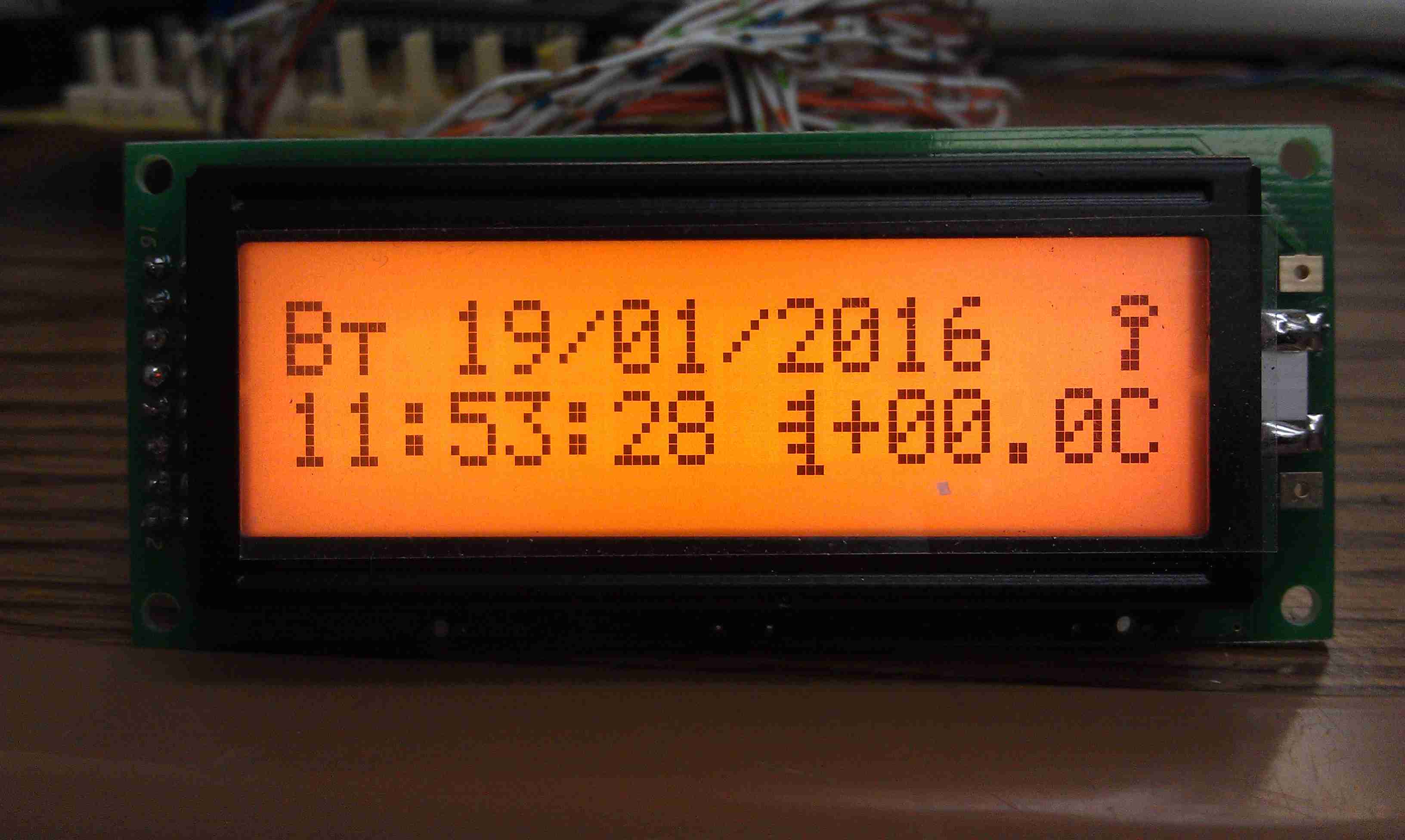

СообщениеДобавлено: 19 янв 2016, 07:48
Доброе утро.
Ну вот свершилось чудо. перепрошил Fuse и все чудно заработало.
Fusу по умолчанию плюс 4 дополнительных по твоей рекомендации.
SVN я тут посмотрел внимательно схемку и есть просьба. по возможности все таки поменять местами PD 5 использовать для включения насоса а PD 6 для управления вентилятором. Причина, удобство разводки ПП. Порт на котором управление вентилятором не требует обвязки а включение насоса как раз требует.
И второй момент возможно ли выходы IC2 DS1307 с портов PD0-PD1-PD2 перенести на PD4-PD5-PD6. Если такое возможно то было бы совсем здорово. А порты PD0-PD3 использовали бы под датчики. Причина та же разводка ПП.
Эти изменения позволили бы топологию ПП изменить. С этой стороны МК все порты были бы заняты и очень удобны в трассировке.
Ну это по возможности.
IMAG2642.jpg [ 213.71 КБ | Просмотров: 10748 ]

Понятно тогда не будем заморачиваться единственное PD5 поменять с PD6. PD5 сейчас управление вентилятором а надо чтобы включение насоса стало.
да вот один момент хотел бы уточнить:
несколько датчиков в аварийном состоянии. Нажимаю ОК звук замолкает. Один из датчиков востанавливается при этом звук снова начинает пикать это правильно?
Сегодня спаяю датчик температуры буду дальше пробовать интерфейс юзать.
СообщениеДобавлено: 19 янв 2016, 10:55
СообщениеДобавлено: 19 янв 2016, 11:06
датчики наличия питания.
изначально 1 показывает наличие питания три других нет, нажав на кнопку ок, звук прекращается.
эмитирую подачу питания на насос например или на любой другой датчик наличия питания. На индикаторе загорается что канал получает питание и звук снова начинает писчать. по логике вроде как все правильно.
