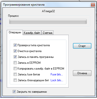

все как ты и говорил. каждый раз проверяю
буду разбираться
СообщениеДобавлено: 20 янв 2016, 10:17
Имей ввиду, что фьюзы нужно прошивать только один раз. При повторной перепрошивки МК, их прошивать не нужно. То есть один раз их прошил и отключил в программе эту функцию при повторной перепрошивке МК.
СообщениеДобавлено: 20 янв 2016, 10:21
я так и делаю. прошиваю флэш а потом просто проверяю после записи
СообщениеДобавлено: 20 янв 2016, 10:27
Я их проверяю только один раз при заливке. Больше не проверяю. Попробуй залить программу без проверки флешь.
СообщениеДобавлено: 20 янв 2016, 11:36
как в мультике всем известном "Поздравляю Шарик ты БАЛБЕС!!!"
Так и я. Как минимум 2 касяка при сборке, один сразу заметил переделал а второй тока сейчас.
и косяк в разводке.
Хреново заниматься на работе, отвлекают от сюда и косяки.
СообщениеДобавлено: 20 янв 2016, 11:45
Я ведь тебе сразу писал, что проблема может быть только на аппаратном уровне, так как у меня все версии работают одинаково хорошо. ;)
СообщениеДобавлено: 20 янв 2016, 11:47
гнездо под таблетку не правильно запаял. без таблетки все работало а с таблеткой ку. заливаю 2v буду пробовать.
Вот как то так прокасячил. :oops:
а по поводу ошибки делаешь перед прошивкой очистку чипа все нормально заливает.

самое смешное сейчас только дошло что не работали те меню которые связанны с чипом времени.
надо настроить программу,я пару раз всего прошивал МК как то не думал об этом а тут вот загвоздки да несколько версий прошивок.
