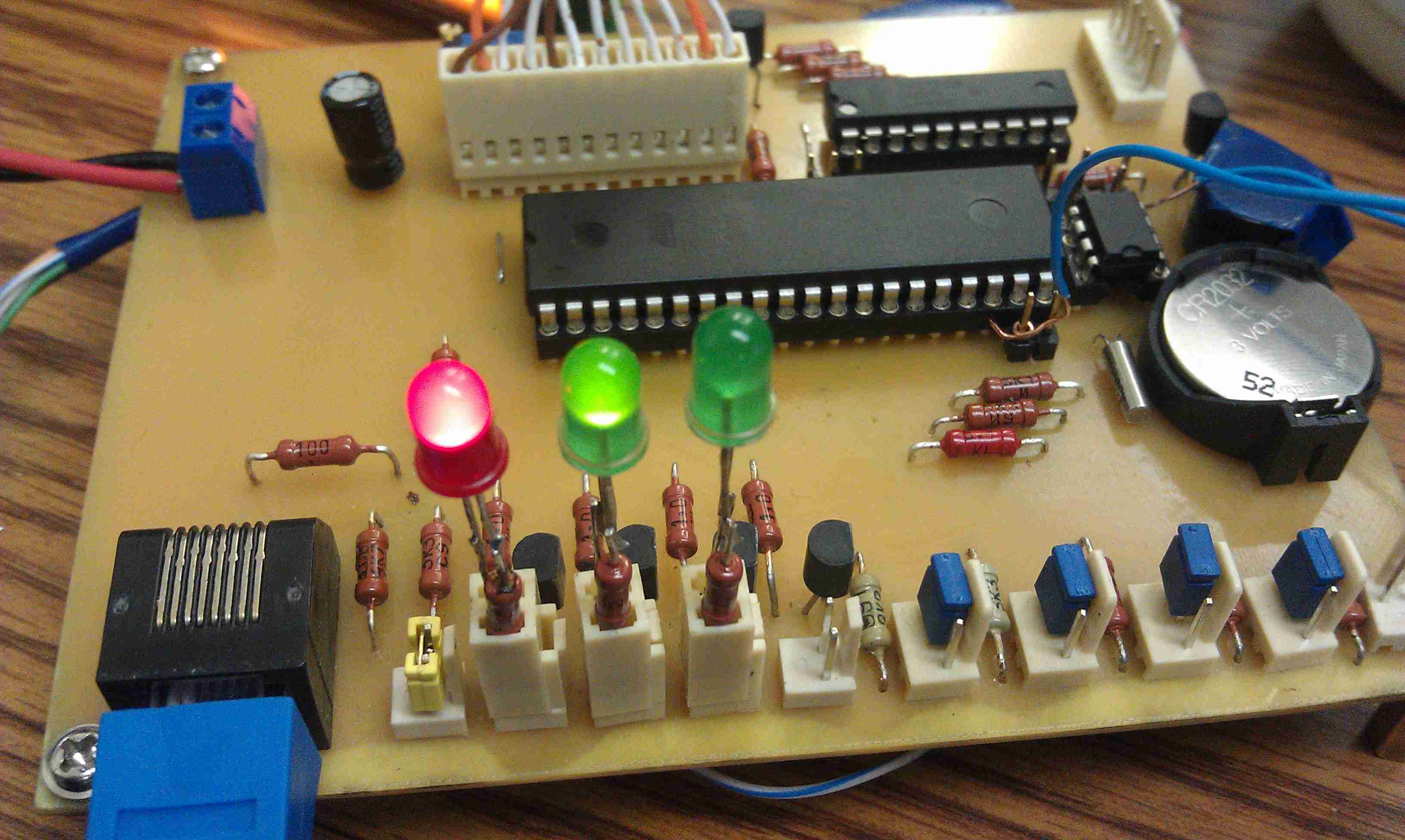

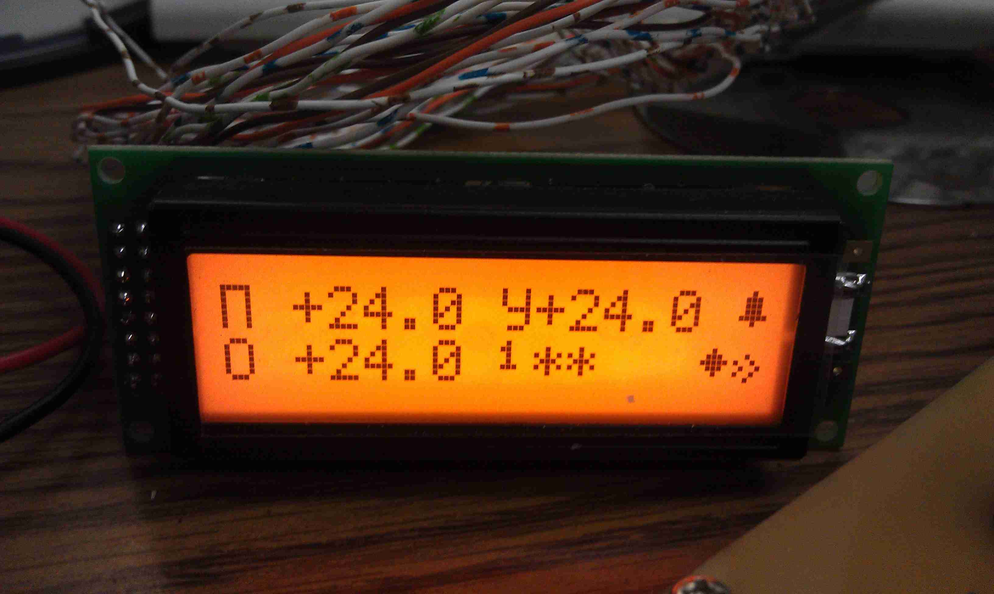

буду вникать уже как сделаю два датчика.
Зарегистрировал на все каналы один датчик.
Красный включен насос зеленый 1й тэн
Тут возможно в другом причина. я проверю все дома потом будет ясно. Есть подозрение на проблему с бп который у нас на работе.
IMAG2643.jpg [ 198.37 КБ | Просмотров: 11460 ]
IMAG2644.jpg [ 250.42 КБ | Просмотров: 11460 ]

Проверил… в режиме «Внешний» происходит сброс кристалла… :( буду разбираться.

у меня сейчас залита версия 2v
отключаю питание потом снова включаю программа восстанавливается.

Нашёл глюк… исправил, теперь должно работать нормуль. Вот эта версия с исправлениями. Все остальные версии из топика удалил.

Внёс изменение по неисправности шины датчиков температуры. Для более стабильной работы контроля шины при неисправности.
