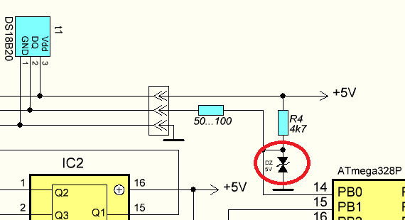

Вот ещё что… заметил на схеме три входа (разъём под датчиком протока)? Эти входа для определения готовности тэна к работе. В большинстве случаях эти сигналы берутся с дополнительных контактных групп, автоматических выключателей. Означающих положение автомата (вкл/откл). Но в твоём котле (как предполагаю), автоматы не имеют дополнительных контактов для сигнализации. Выход из этого положения представляется, или установка реле после каждого автомата (реле наличия напряжения), или самопальную электронную схему с оптроном.
Данная сигнализация, позволяет системе быстро реагировать на разного рода неисправности тэнов.
Что касается звуковой сигнализации… нужен зуммер со встроенным генератором, работающий от 5В. Включать его будет вывод с регистра сдвига. Так как свободных выводов МК нет.

да заметил. есть еще вопросик по схеме, питание датчиков, там использовал ИОН?
В котле стоят самые обычные автоматы. Если подскажешь что за марка автоматов с сигнализацией, поищу возможно проще будет приобрести такие.

1.png [ 12.2 КБ | Просмотров: 17284 ]

Я тут прикинул, не стоит устанавливать светодиод для индикации включения тэна. Индикация будет на дисплее. А раз твердотельное реле имеет свой светодиод, его будет вполне достаточно. Так что питать реле будем от 5В.

Мысли в слух… идея по алгоритму… Ввести в алгоритм функцию отслеживания температуры перегрева, запоминая при этом значение наружного воздуха, и проанализировав при этом, работу количества тэнов. Так как ПИД регулятора управления тэнами в этом устройстве нет, то перегрева теплоносителя при отключении тэна, не избежать. Так как тэн при отключении, моментально не остывает, и продолжает какое-то время отдавать тепло. Программно «заметив», на сколько температура превышает значение уставки при отключении (берём среднее значение), и заносим её. Таким образом тэны будут отключатся, чуть раньше уставки на эту величину. Тем самым можно минимизировать перегрев, что скажется на комфорте в лучшую сторону.
Вот накидал тебе информации для размышления. Обдумывай и отписывай… а я пошёл футбол смотреть, всё равно быстро не ответишь. :D
