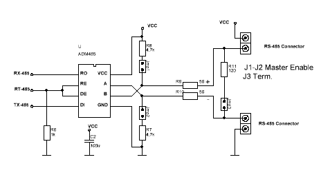

SVN вот вспомнил где видел, кусок схеммы от тестовых плат, RS-485
http://www.mikroe.com/add-on-boards/com ... ion/rs485/ схемы с продуктов которые на этом сайте
вот еще ссылочка
http://www.analog.com/ru/products/inter ... t-overview
Комментарий к файлу: In order to determine which node in RS485 network will be assigned to RS485 accessory board it is necessary to set jumpers in appropriate position.
- To set accessory board to first node in RS485 network place jumpers J1, J2 and J3 (Master and Term. jumpers are placed);
- If accessory board is somewhere between first and last node remove all jumpers (Master and Term. are off); and
- And to place accessory board to last node just place jumper J1 (Master off and Term. is placed).
Rubin-03 V2.2.GIF [ 4.29 КБ | Просмотров: 15782 ]
Rubin-03 V2.GIF [ 6.36 КБ | Просмотров: 15787 ]

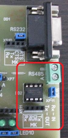

СообщениеДобавлено: 25 янв 2016, 12:19
понятно. я когда думал о тестовой плате перерыл кучу сайтов форумов. много кусочков взял с того сайта ссылку с которого скидывал. Я посмотрю у нас в магазинах может по цене сопоставимо. Может сам сделаю.
А схема твоего совпадает с тем что я скинул?

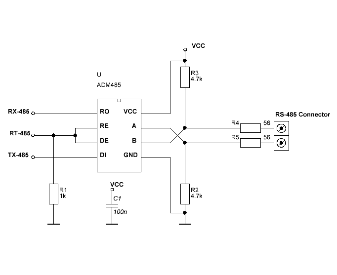

СообщениеДобавлено: 25 янв 2016, 12:35
СообщениеДобавлено: 25 янв 2016, 12:44
Я имел ввиду твоя схема и те рисунки которые я скинул одинаковые?
Скинь мне схемку с твоей платы

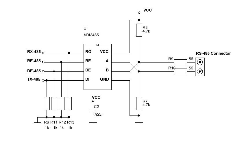

СообщениеДобавлено: 25 янв 2016, 12:52
СообщениеДобавлено: 25 янв 2016, 13:03
Судя по той плате ссылку на которую ты скидывал там схема примерно такая. нету светодиода как там

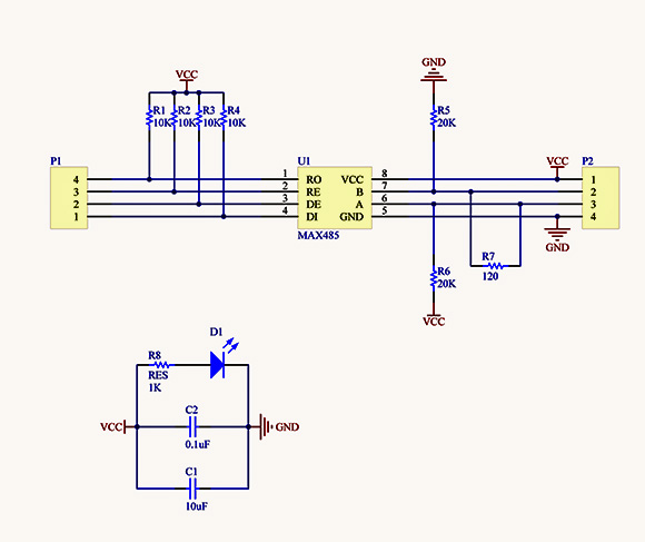

СообщениеДобавлено: 25 янв 2016, 13:18
вот схема того модуля, выходные цепи отличаются от того что я последнее нарисовал
MAX485-Module-Sch1.jpg [ 76.26 КБ | Просмотров: 15758 ]
