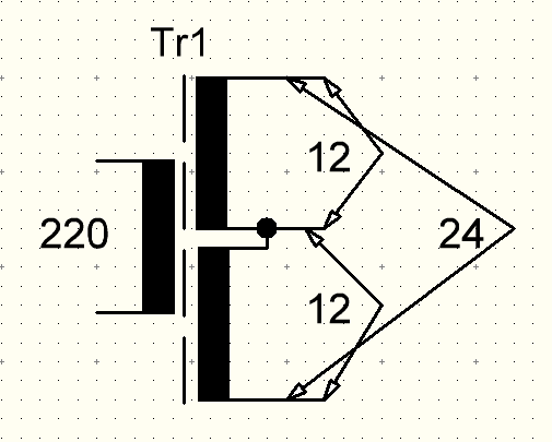

UPS APC и других производителей. По мощности ватт 500. сделать 12V блок питания для клапанов.
Сами UPS мертвые.
Сделать в каждую комнату хорошо бы было но нужен автоматизированный шаровый кран. чтобы было понятно как им управлять. и связать эти контроллеры с контроллером котла чтобы передавали комнатную температуру для анализа.

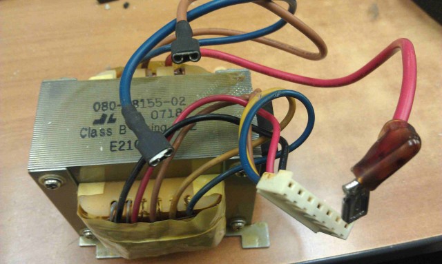

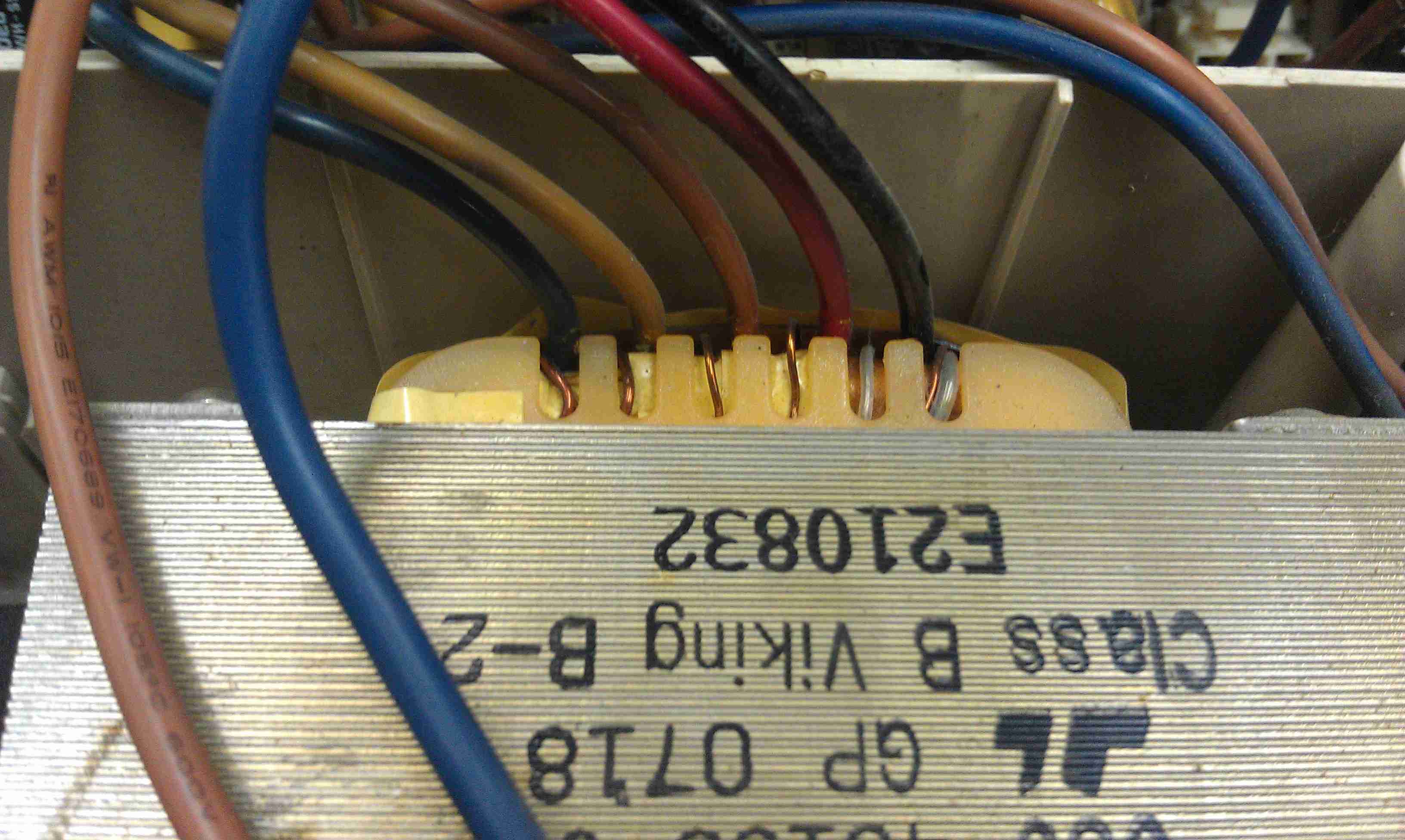

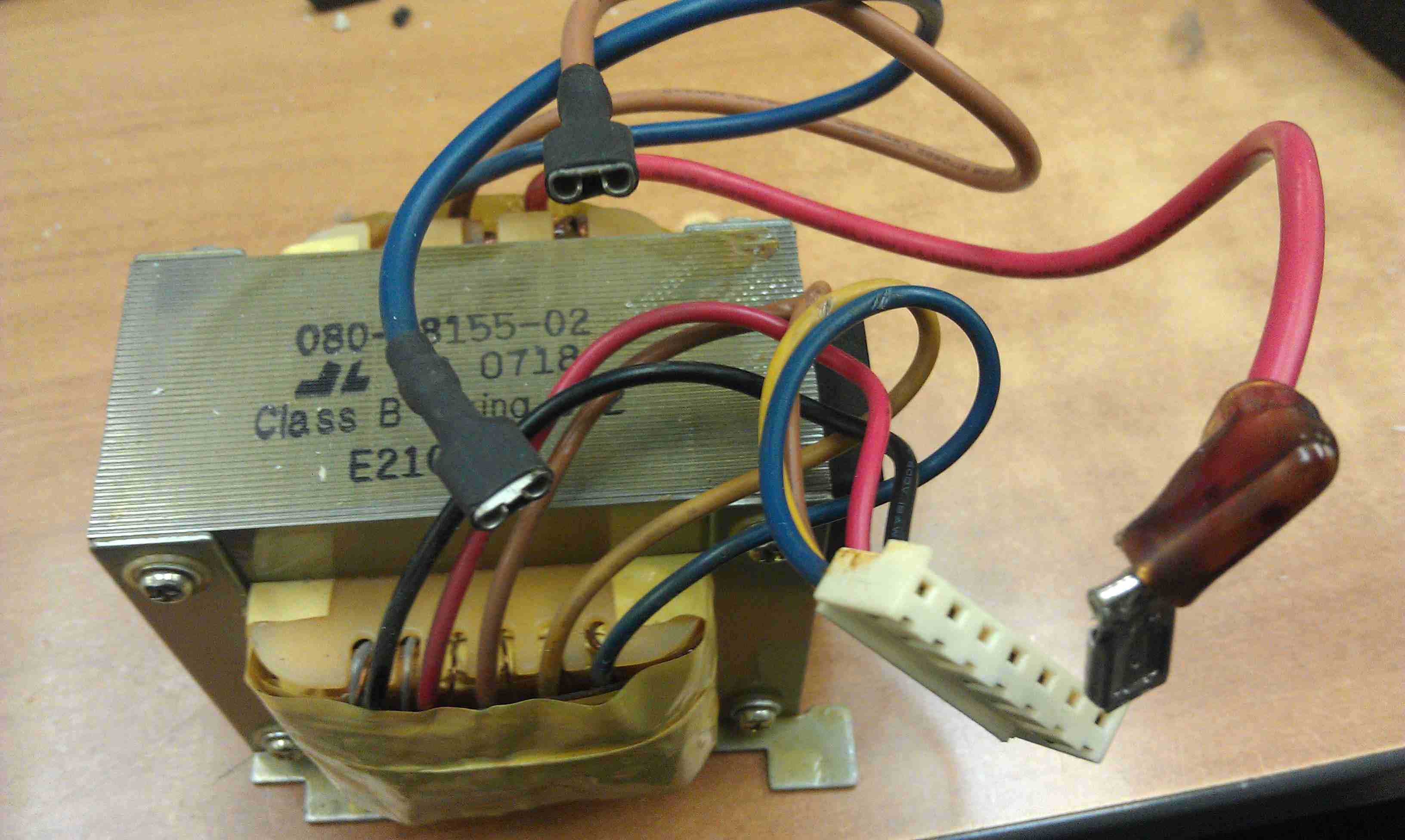

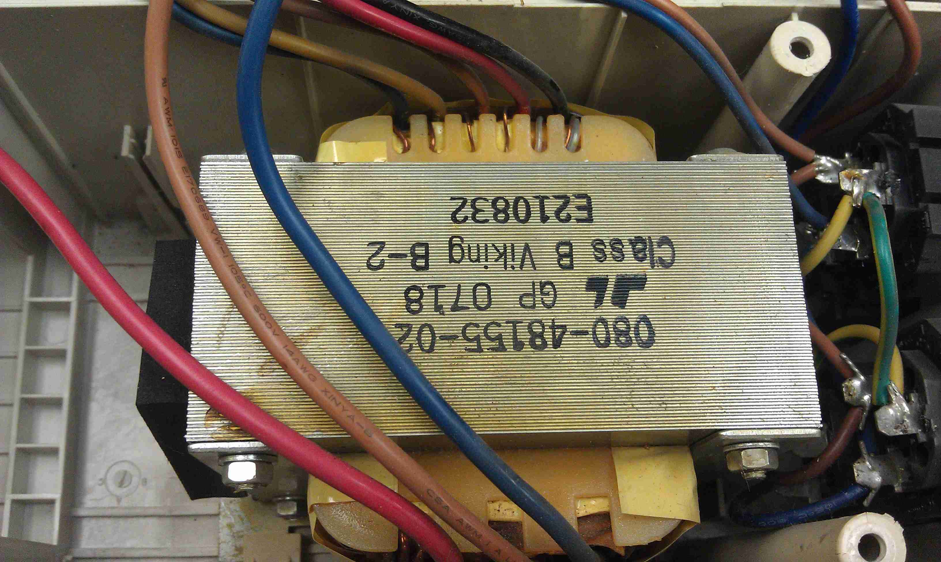

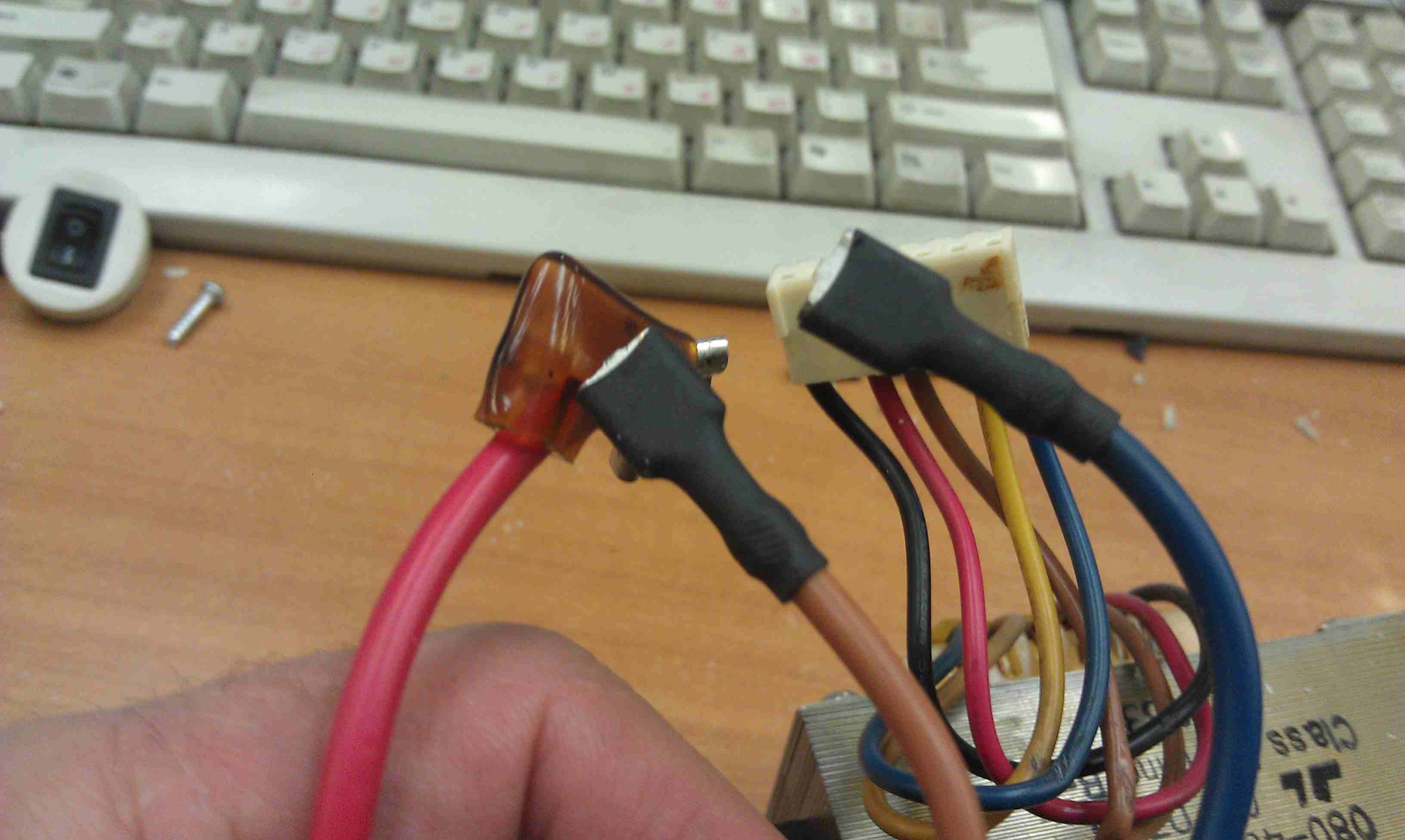

SVN UPS Ippon Back Power Pro 500, фото транса
Синий коричневый красный это выводы с одной стороны, а с другой пять выводов, черный красный коричневый желтый синий.

Трансформатор зачётный. Любой сетевой трансформатор можно промерить тестером. И по сопротивлению обмоток определить где первичка, а где вторичка. Судя по фото, с одной стороны (где три провода), это к преобразователю (то, что я рисовал). С другой стороны (где пять проводов), два из них первичка. Другие тоже вторичка. Точнее определи замером или посмотри куда подсоединялись на плате. По ней тоже можно определить, где какая обмотка.
Для питания клапанов, лучшим решением, был бы компьютерный БП, а не трансформаторный. В плане габаритов.
СообщениеДобавлено: 27 янв 2016, 09:57
тут вопрос в потерях вылазит на передний план. Так как питающие линии будут довольно длинные.
Компьютерный БП тоже рассматривал как вариант. Сделать с трансом и попробовать а там уже делать выводы. Ампера по 2 можно выжать наверняка.
