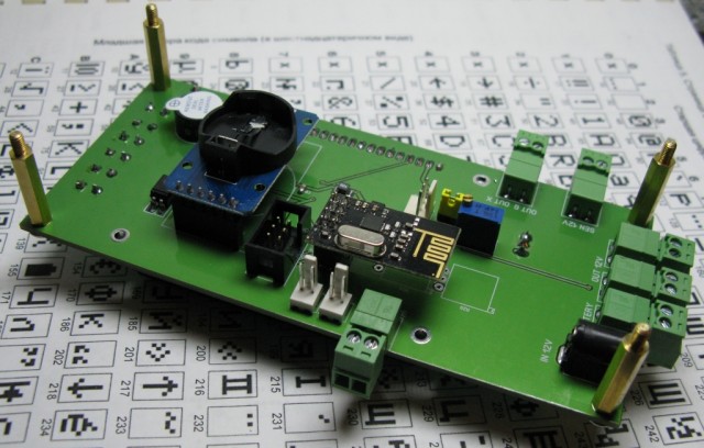

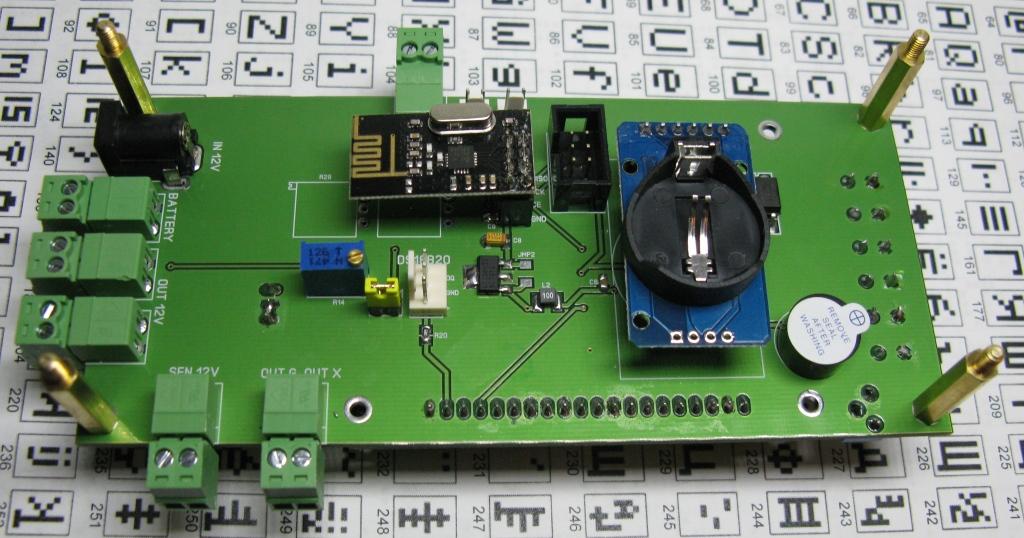

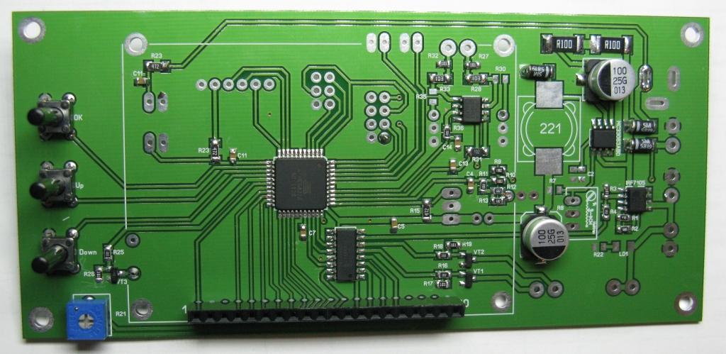

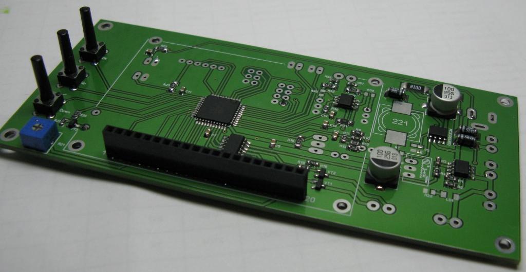

Началась компоновка элементов…
IMG_2514.JPG [ 97.26 КБ | Просмотров: 18798 ]
IMG_2508.JPG [ 56.72 КБ | Просмотров: 18798 ]

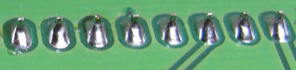

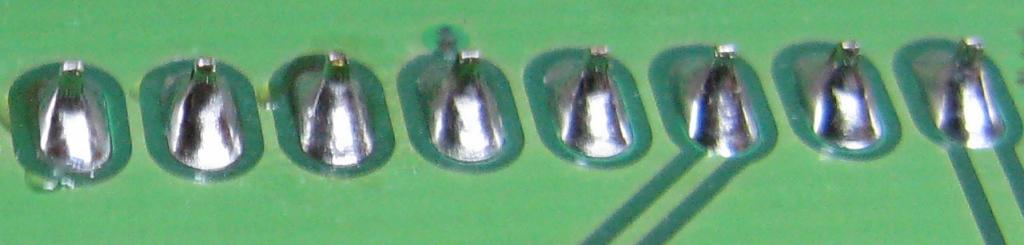

Хорошая пайка. Что за флюс используешь? Мне спиртоканифольный такого качества не дает.
СообщениеДобавлено: 18 фев 2017, 23:33
Вообще пользовался всегда спиртоканифольным флюсом, потом решил попробовать безотмывочный флюс… купил четыре безотмывочных флюса разных производителей… попробовал, но на качество пайки никак не отразилось… единственный плюс у покупных флюсов, это проще отмывать плату от флюса… припой использую пос 60 с канифолью. Качество пайки всегда одинаково хорошее с данным припоем.
IMG_2518.JPG [ 39.87 КБ | Просмотров: 18792 ]

Я одно время пользовал глицерин. Шипит, брызгается вместе с кусками припоя. Отказался. Зато водой отмывается без остатка.
СообщениеДобавлено: 18 фев 2017, 23:53
Пробовал тоже глицерин добавлять в флюс… но потом отказался… он электропроводящий и вымыть его из под МК очень проблематично (почти нереально)… после того как спалил один МК, полностью отказался от глицерина. :-)

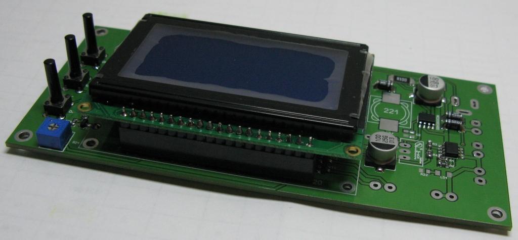

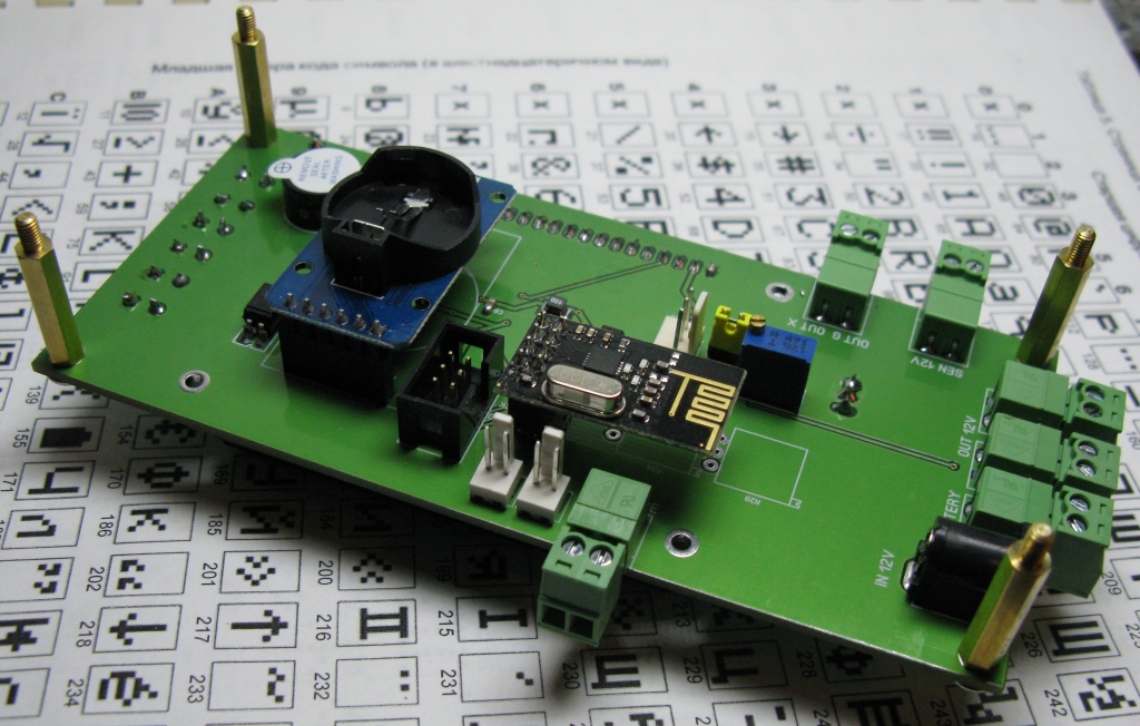

SVN доброго вечера.
А можно фотку узла где индикатор. Как держится индикатр и какой разъем.
Если не затруднит измерь растояние от платы до платы индикатора.
Спасибо
СообщениеДобавлено: 20 фев 2017, 17:11
IMG_2511.JPG [ 70.3 КБ | Просмотров: 18772 ]

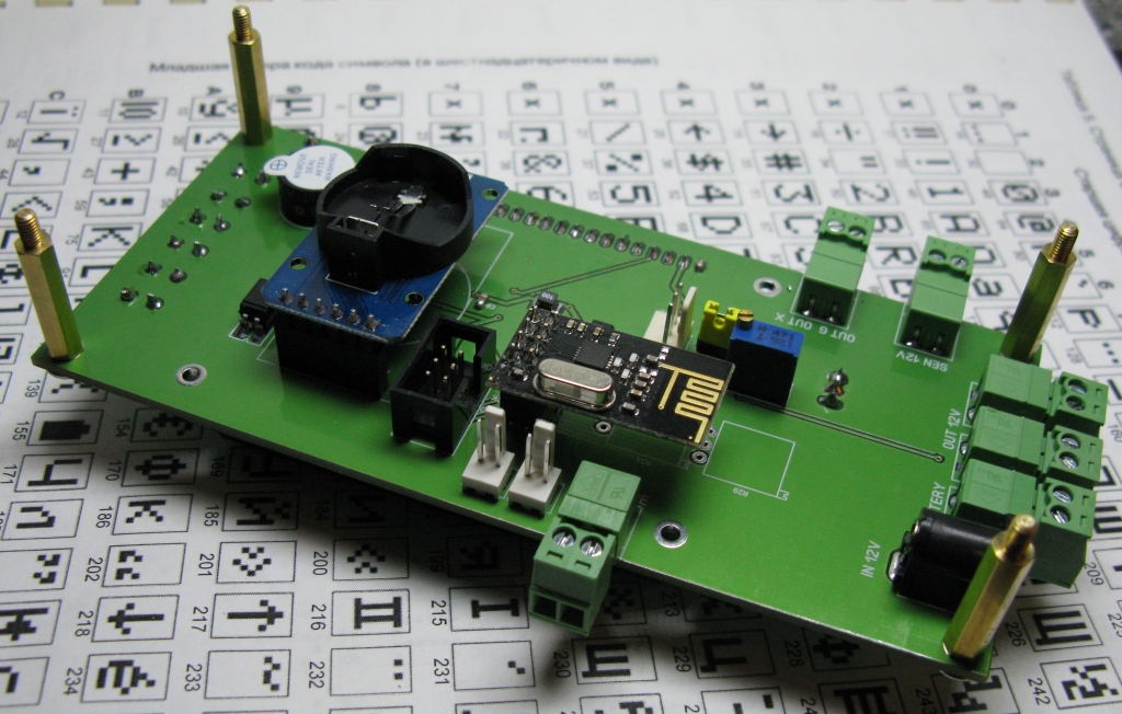

СообщениеДобавлено: 04 мар 2017, 22:35

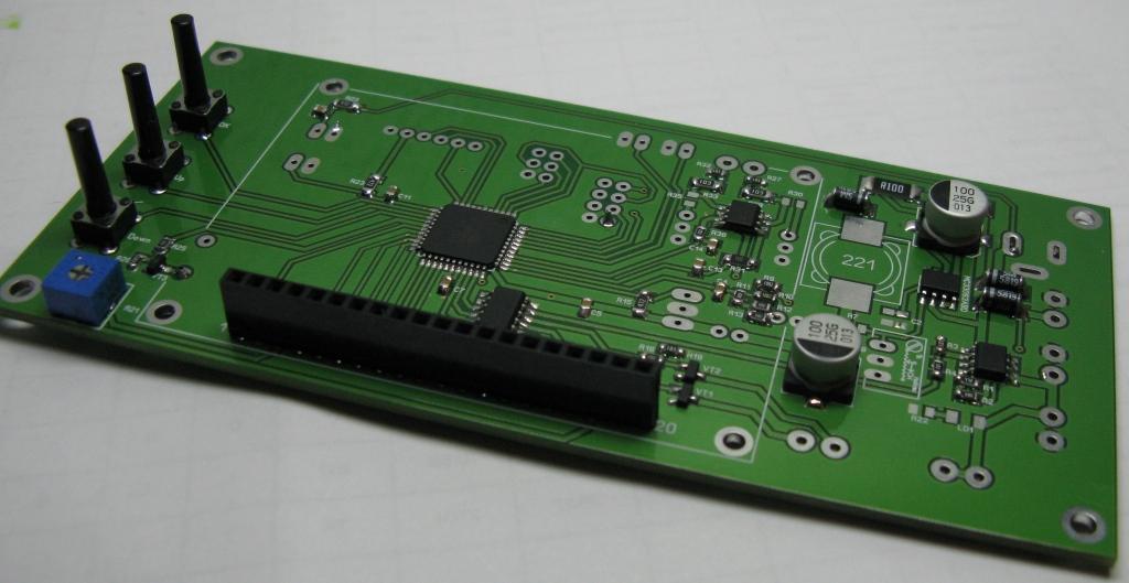

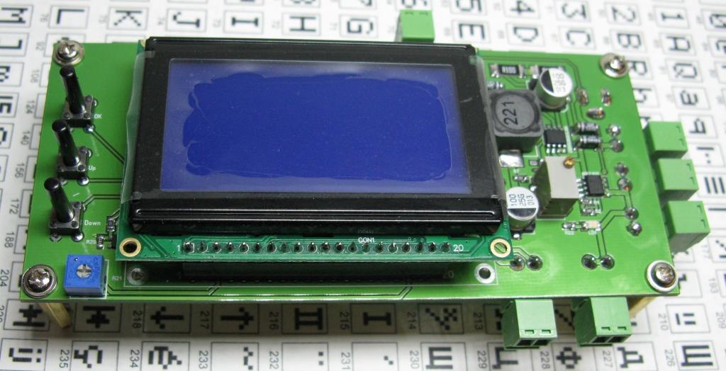

Все элементы базового устройства установлены.
IMG_2525.JPG [ 86.54 КБ | Просмотров: 18706 ]
IMG_2526.JPG [ 103.58 КБ | Просмотров: 18706 ]
IMG_2521.JPG [ 313.7 КБ | Просмотров: 18706 ]

SVN у модуля RTC разъем перепаял или выгнул?
