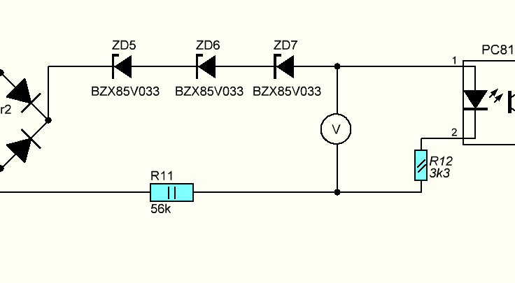

1.png [ 12.69 КБ | Просмотров: 15847 ]
СообщениеДобавлено: 14 июл 2016, 13:45

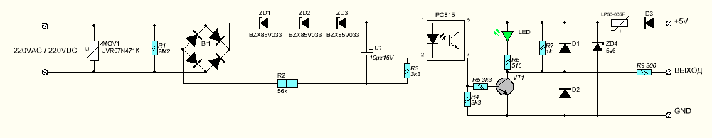

Это последний вариант схемы контроля питания. Со всеми защитами. Я сейчас пролистал тему посмотрел, нет не напутал. В самой первой схеме этого модуля входная цепь идентична. за исключением предохранителя.
СообщениеДобавлено: 14 июл 2016, 13:48
все правильно это она и есть. ты рекомендовал на входе постаить предохранитель.
Наминал кондера не обращай внимания на напряжение ошибка. я перерисовал все в кучу себе

по моему накололи меня со стабилитронами. BZX55C33 и дали C33PР. Хотя впаял первые.
СообщениеДобавлено: 14 июл 2016, 14:55
чего то совсем какая то фигня получается.
На входе 220v.
стоит предохранитель , варистор FNR10k471, диодный мост GBU605.
Замеряю после моста у меня 197.7v.
а в тех точках о которых я писал раньше 109.7v
предохранитель керамический Медленно сдувания предохранитель 1,25 A 1,25 AMP T1.25 а 20 x 5 мм 250V RoHS в данный момент под рукой

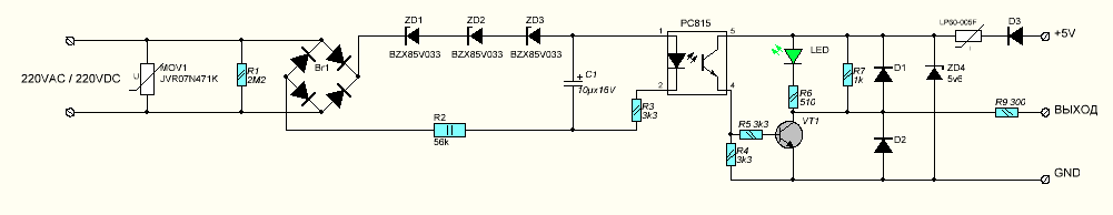

1.png [ 11.44 КБ | Просмотров: 15842 ]
СообщениеДобавлено: 14 июл 2016, 15:24
ДА и сразу после моста
светодиода нет
