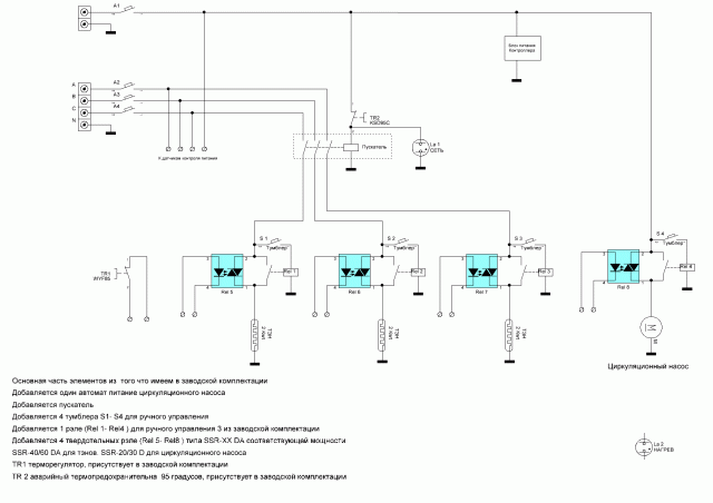

СообщениеДобавлено: 10 авг 2016, 06:04
SVN доброго дня.
Подскажи пожалуйста, контроль наличия напряжения на тэнах подключать в какую точку лучше?
Сразу после автоматов или после пускателя? и еще один вопросик, пускатель подключен к одному из автоматов с которых питается тэн. На рисунке пускатель питается через отдельный автомат на мой взгляд так лучше. И для БП контроллера тоже отдельный автомат.
SVN еще один вопрос, в рекомендациях по использованию твердотелок, рекомендуют ставить автоматы класса В. Что ты думаешь по этому поводу?
Силовая часть.GIF [ 40.18 КБ | Просмотров: 16674 ]

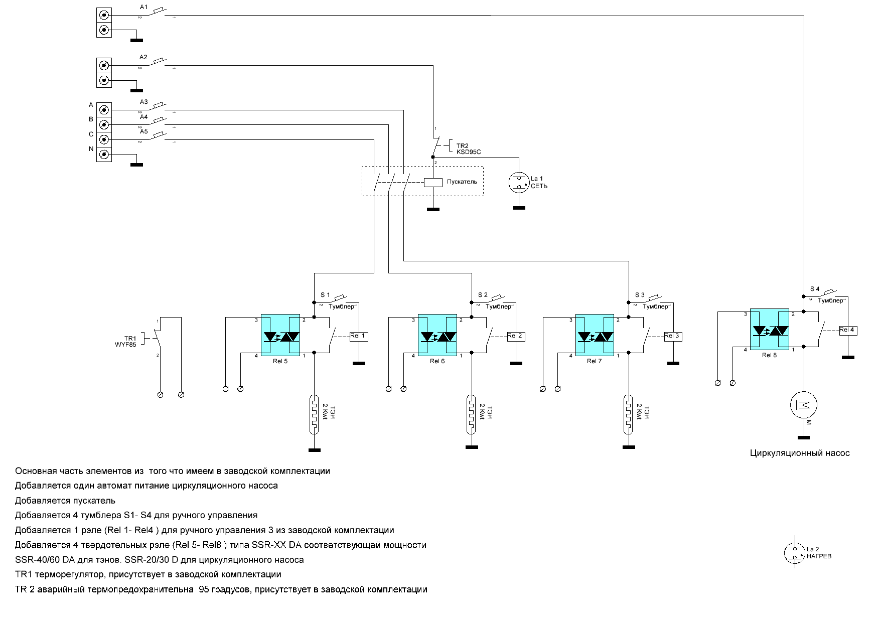

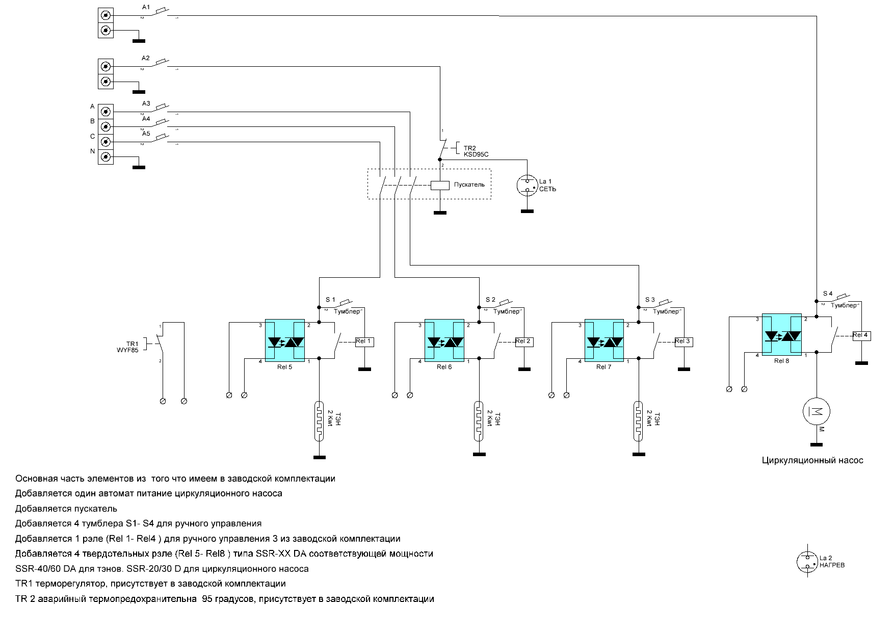

День добрый.
SVN что касается класса автоматов естественно не знаю. В статье где написано про класс В сказано что у этого класса автоматов скорость срабатывания при КЗ выше. В плане доступности, не проблема да и в цене приемлемо, если конечно это соответствует действительности.
SVN поправил схему силовой части согласно твоим рекомендациям. Исходя из нее получается что датчик наличия напряжения на канале насоса не актуален. Если выбьет автомат то и вся схема не будет работать. Рисунок1.
Схема включения на рисунке 2.
Автомат А2, есть автоматы на небольшой ток. Если не найду можно и без него, просто поставить предохранитель.
Блок питания контроллера включен постоянно, в качестве защиты предохранитель.
Что касается цепей контроля питания тэнов. На мой взгляд правильнее снимть сигнал после пускателя.
Что это нам дает?
1 - В случае когда сработает аварийный термо предохранитель, контроллер выдаст сигнал аварии так как питание на тэнах будет отсутствовать. В первом варианте этого не произойдет и контроллер будет отрабатывать программу пока предохранитель не восстановится.
2 - Если сгорела катушка пускателя, будет похожая ситуация, питание на тэнах есть, программа работает температура носителя не поднимается.
3 - в случае если сработает один из автоматов в цепи питания тэнов. датчик сработает, контроллер будет продолжать программу согласно алгоритма подключив следующие тэн(ы).
Как то вот так я вижу работу датчиков контроля питания. Возможно не прав поправь.
