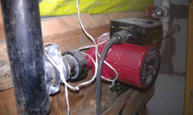

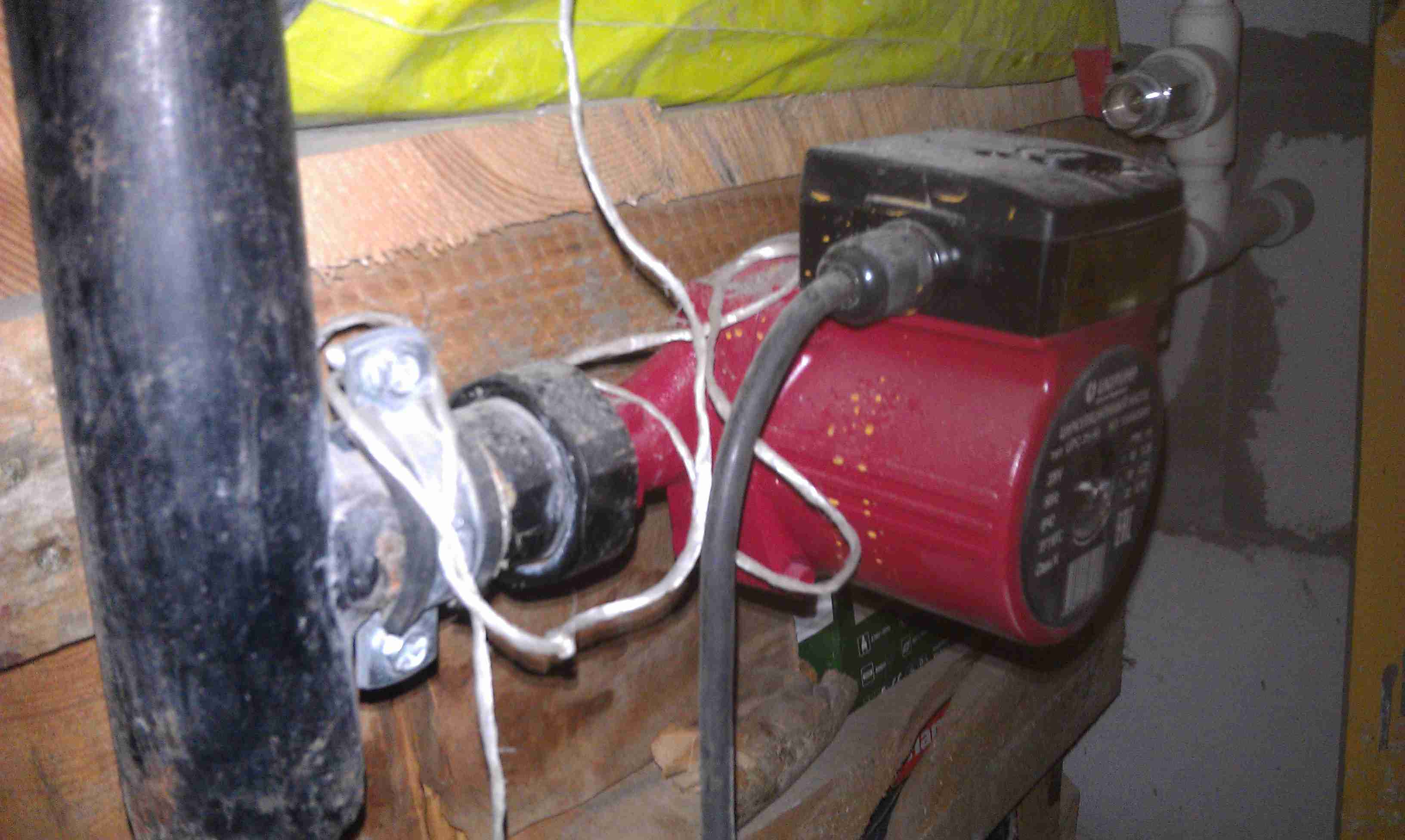

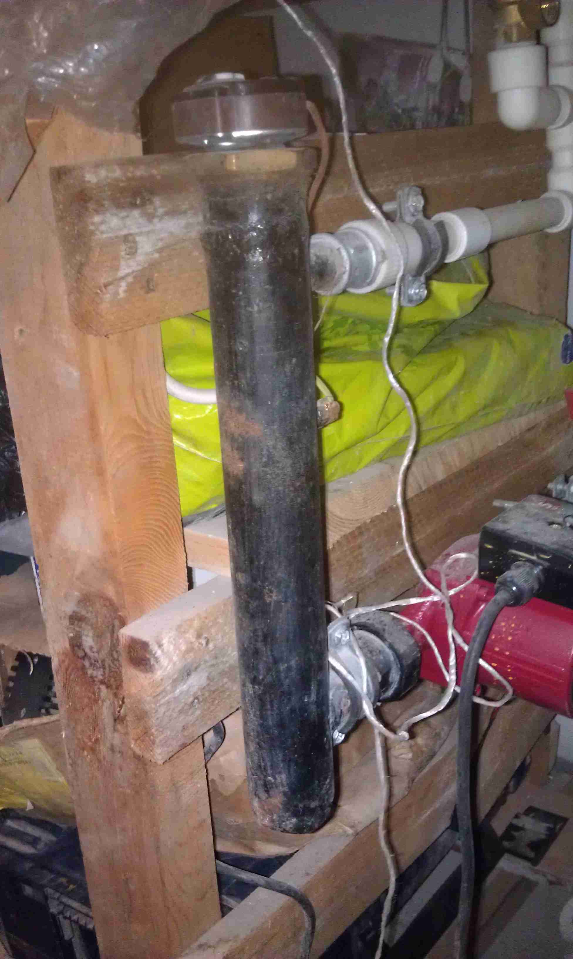

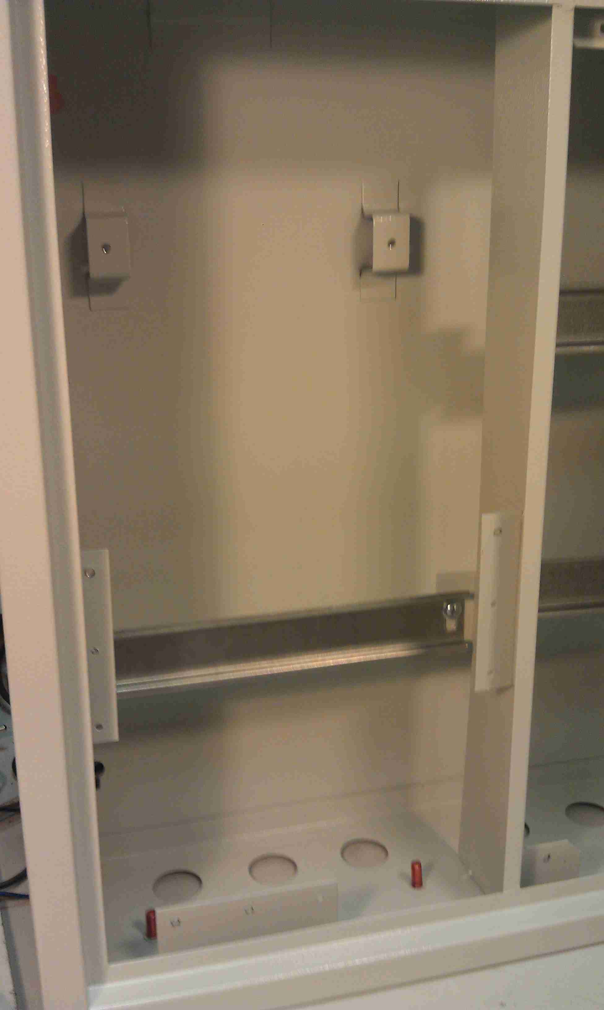

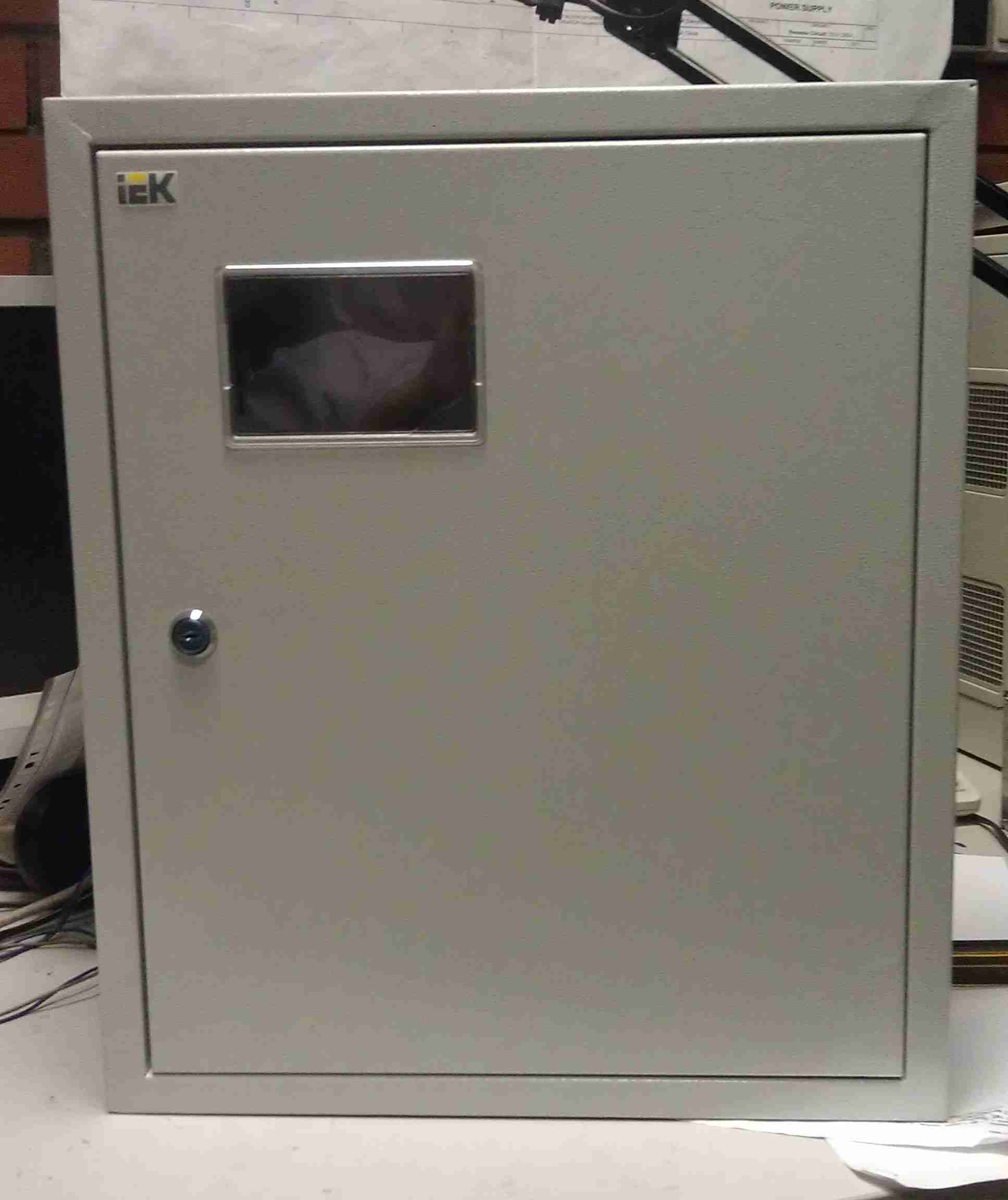

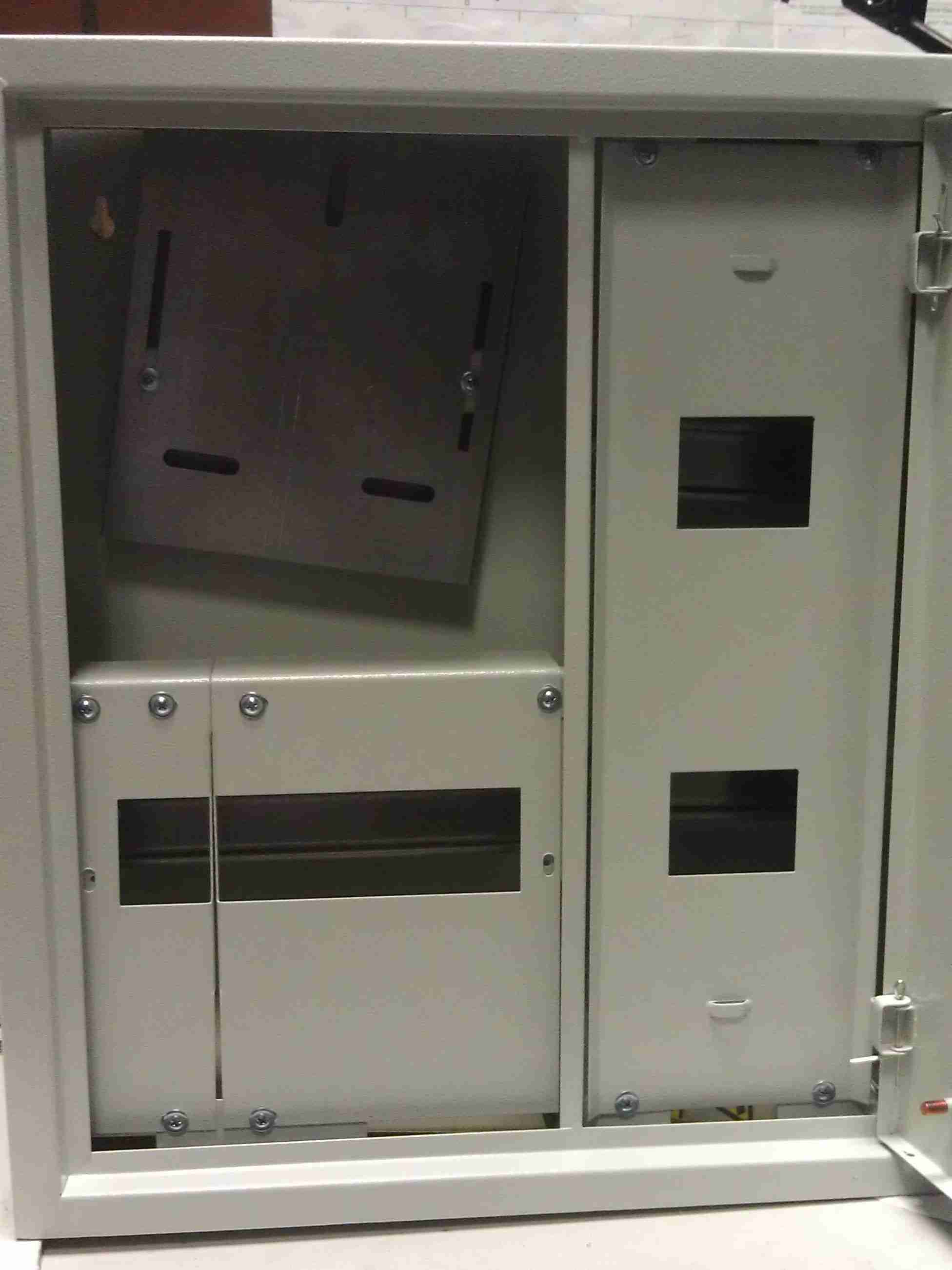

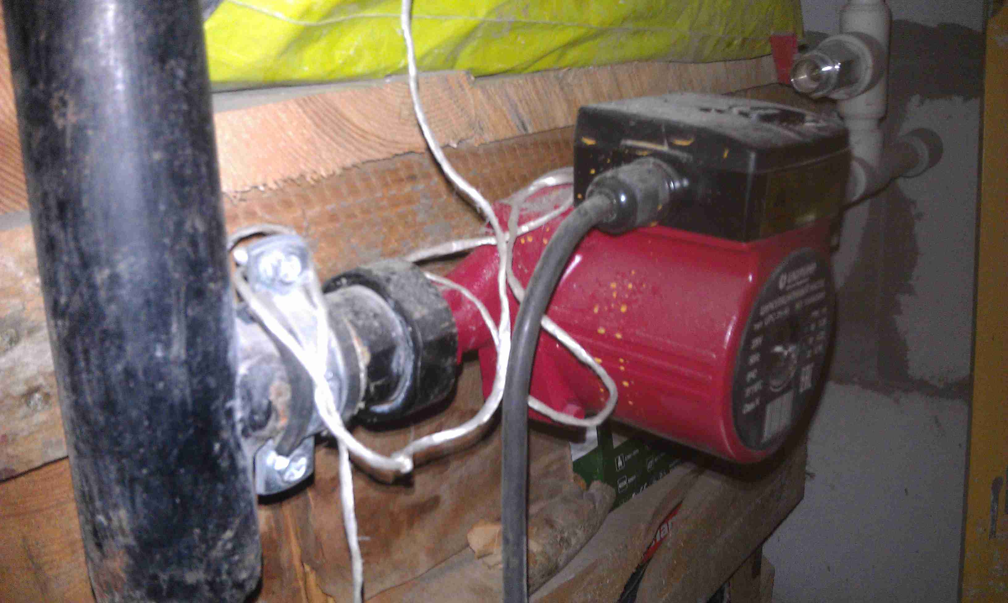

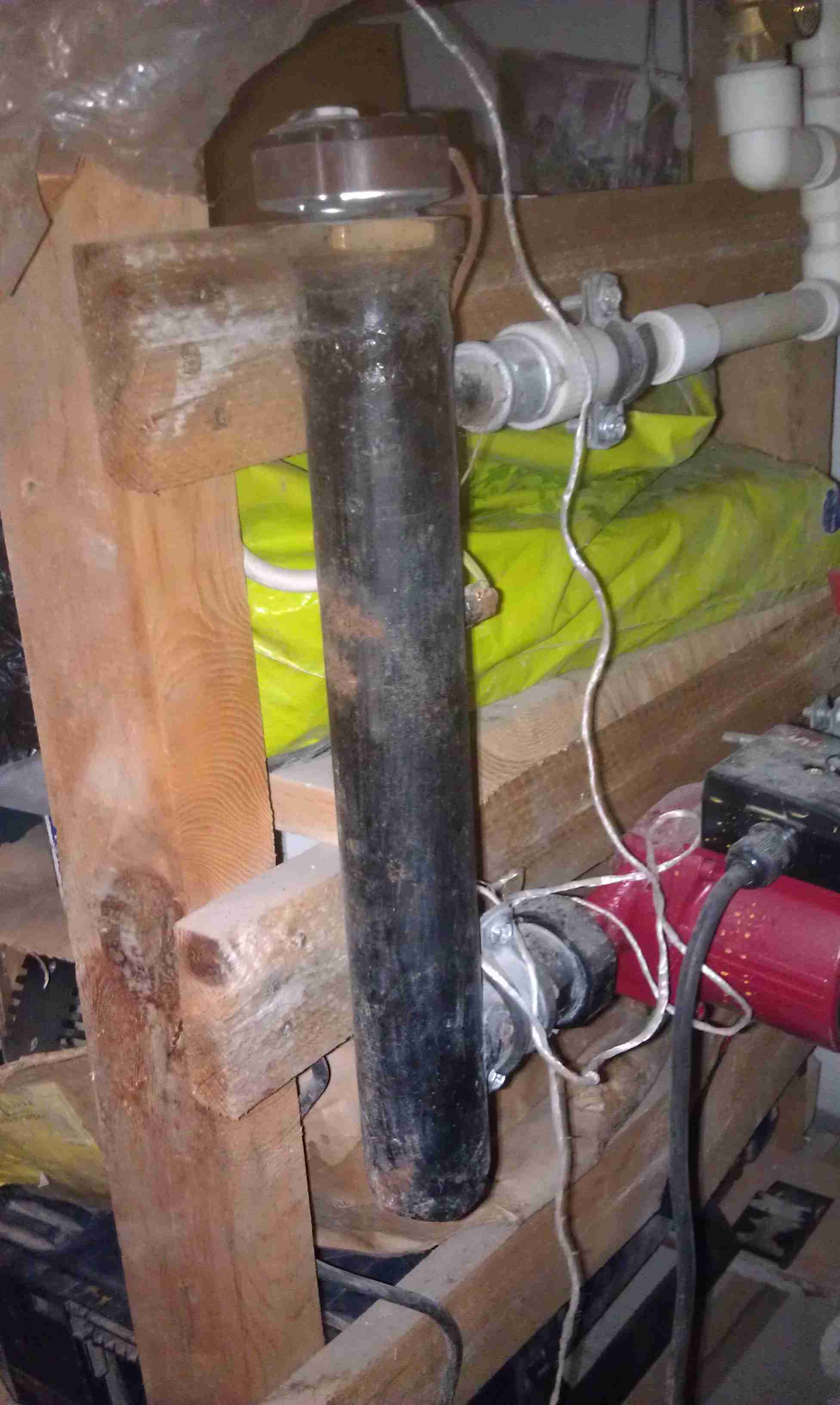

Вот как и обещал несколько фоток шкафа и парочка котла. Фото котла с времянки. Еще не демонтировал.

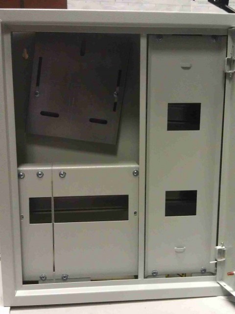

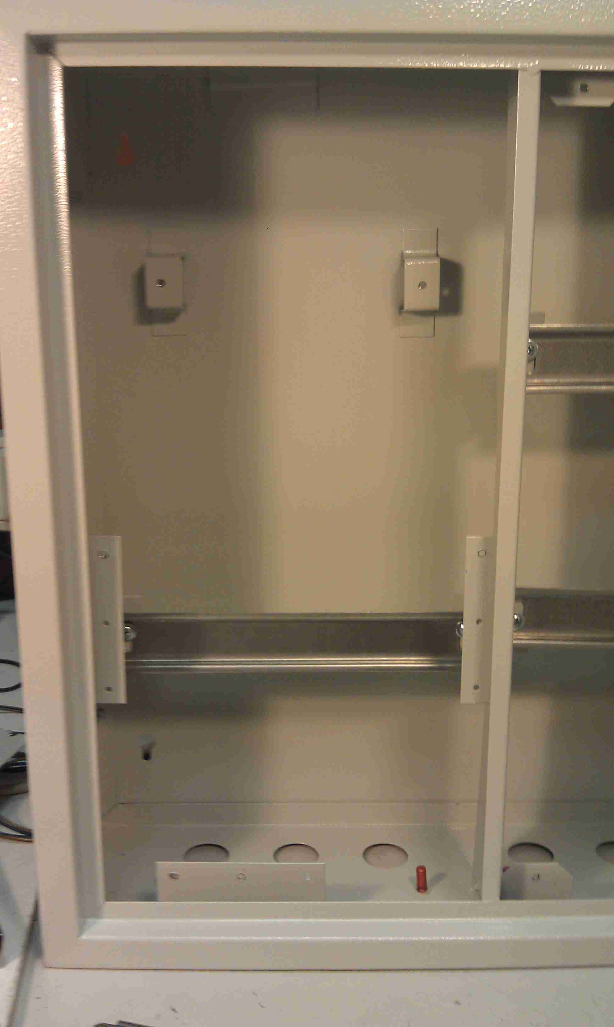

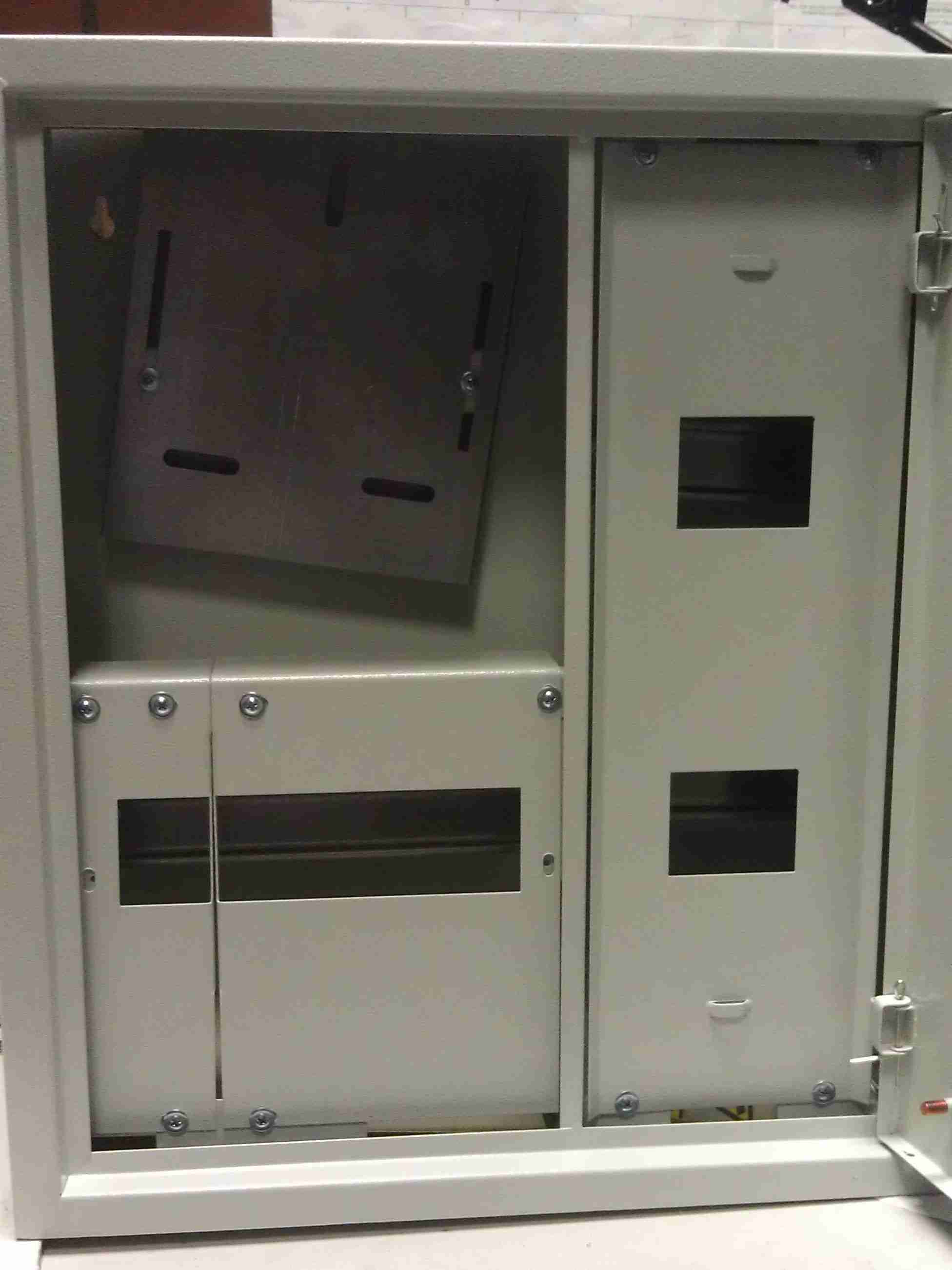

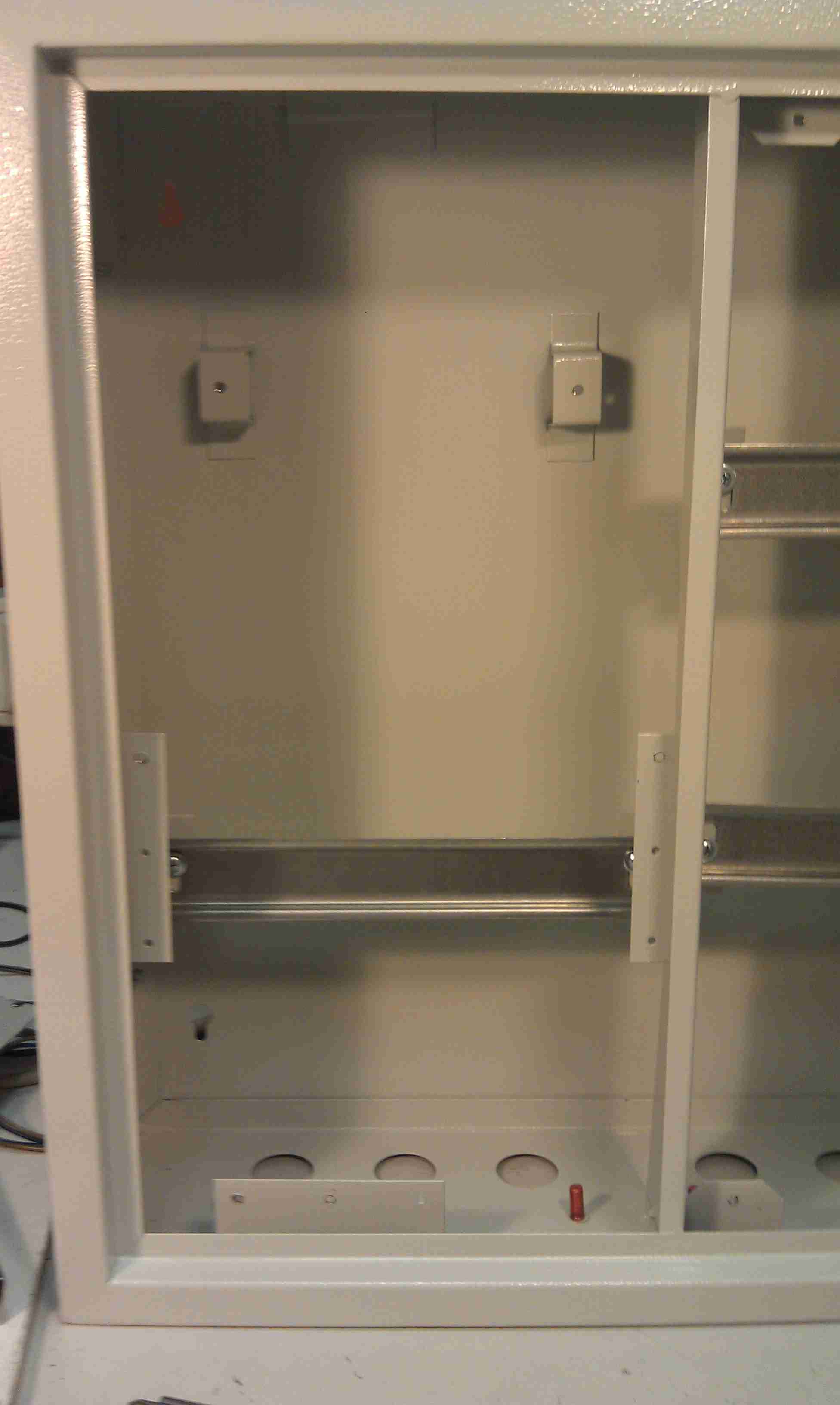

еще фото внутренностей шкафа
IMAG3109.jpg [ 145.6 КБ | Просмотров: 17514 ]
IMAG3114.jpg [ 160.42 КБ | Просмотров: 17514 ]
IMAG3111.jpg [ 148.59 КБ | Просмотров: 17514 ]
СообщениеДобавлено: 22 сен 2016, 08:15
и последнее.
Что касается шкафа, Честно говоря дерьмо. дерьмо в плане сборки. Используют шурупы со сверлом и закручивают без
ограничения. соответственно свернули всю резьбу. В остальном вроде не плохо нет заусениц прокрашено равномерно без наплывов.
В правую секцию установлю непосредственно котел, придется в боковине делать пропил чтобы котел спокойно входил.
Плохо что разделительная перегородка не в плотную к задней стенке подходит. Придется или наращивать или оставлять так.
Сверху поставлю пару вентиляторов от компа диаметр 92.
В левой части установлю панель из текстолита или гетинакса и на нее буду крепить все управление и силовую часть.

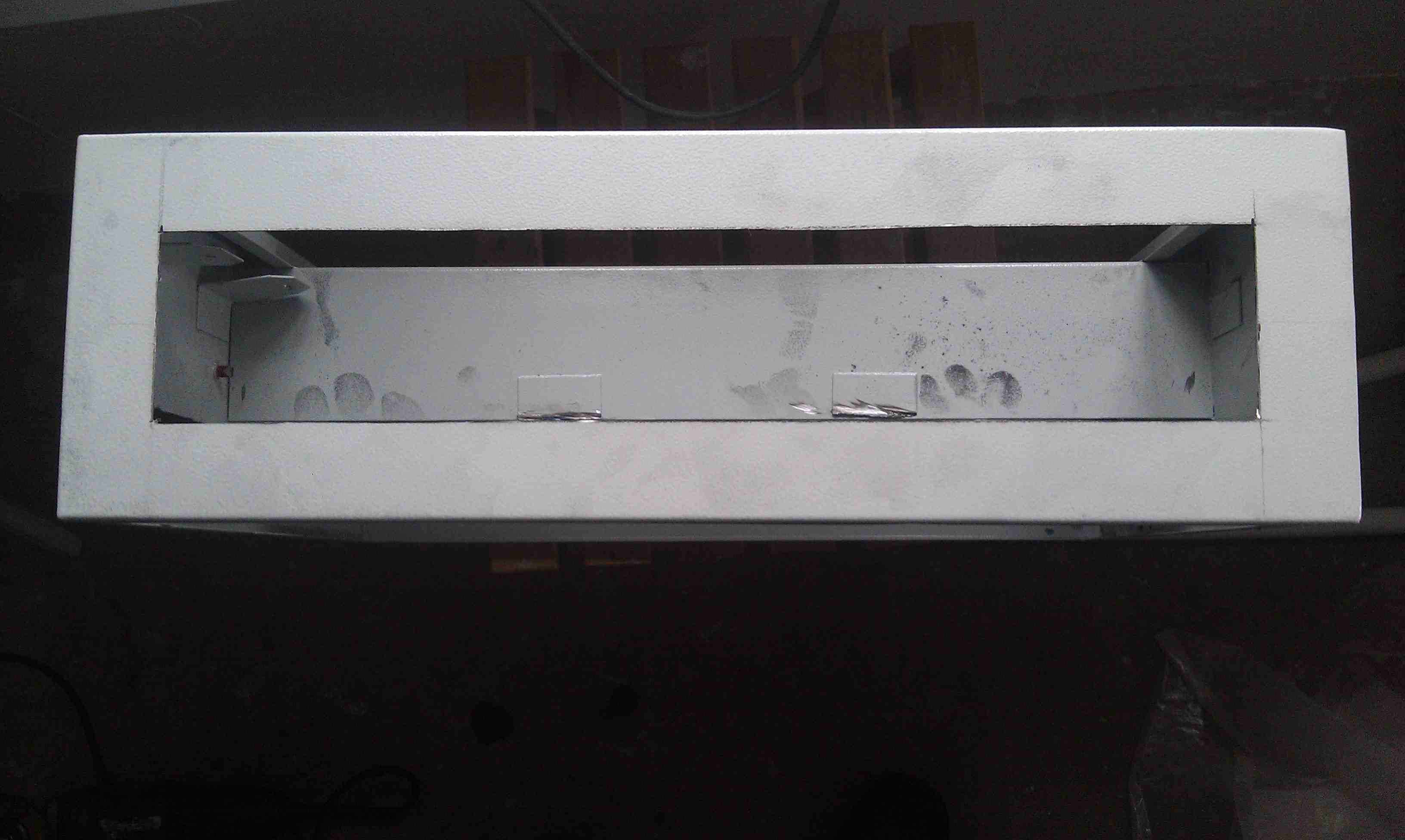

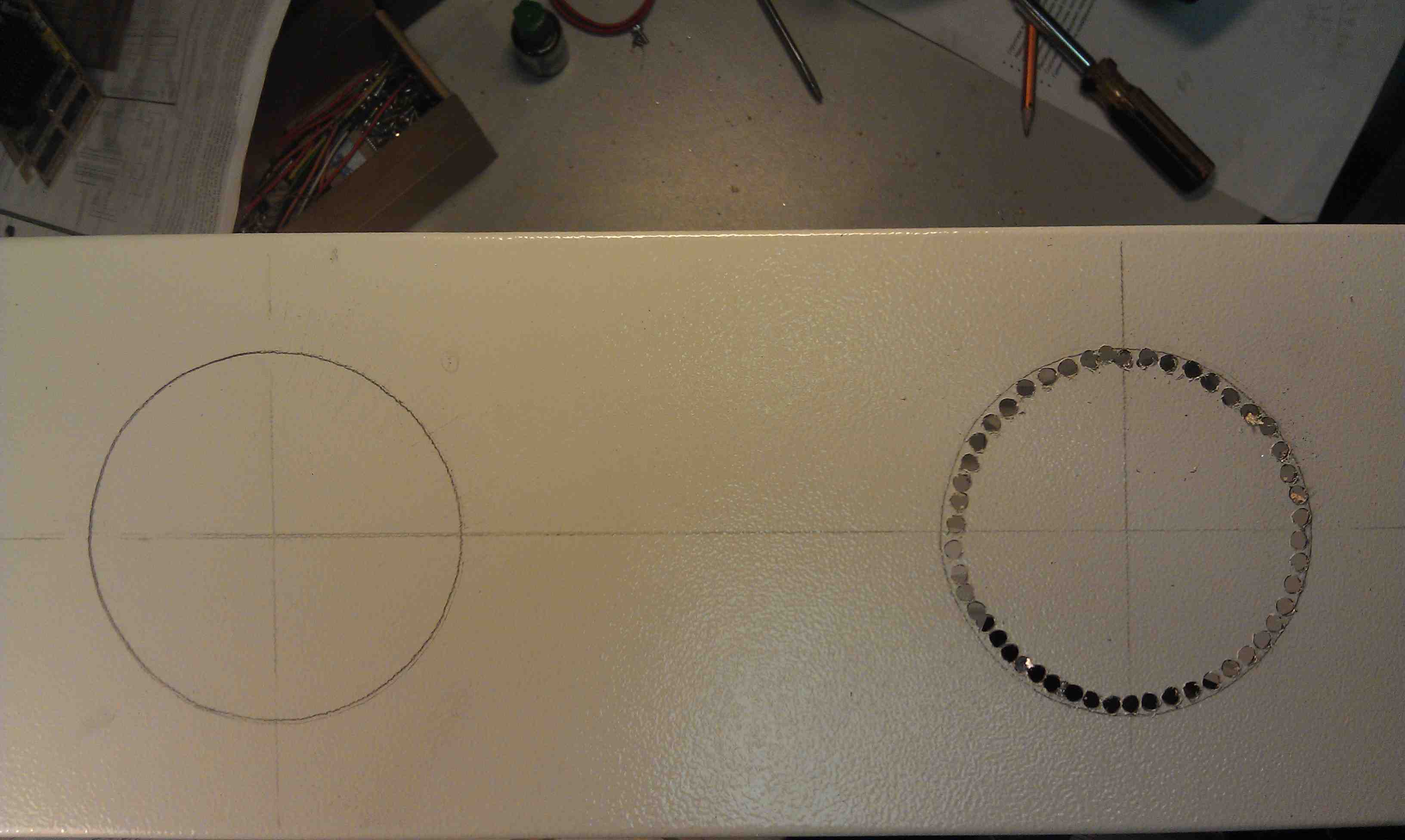

Доброго дня.

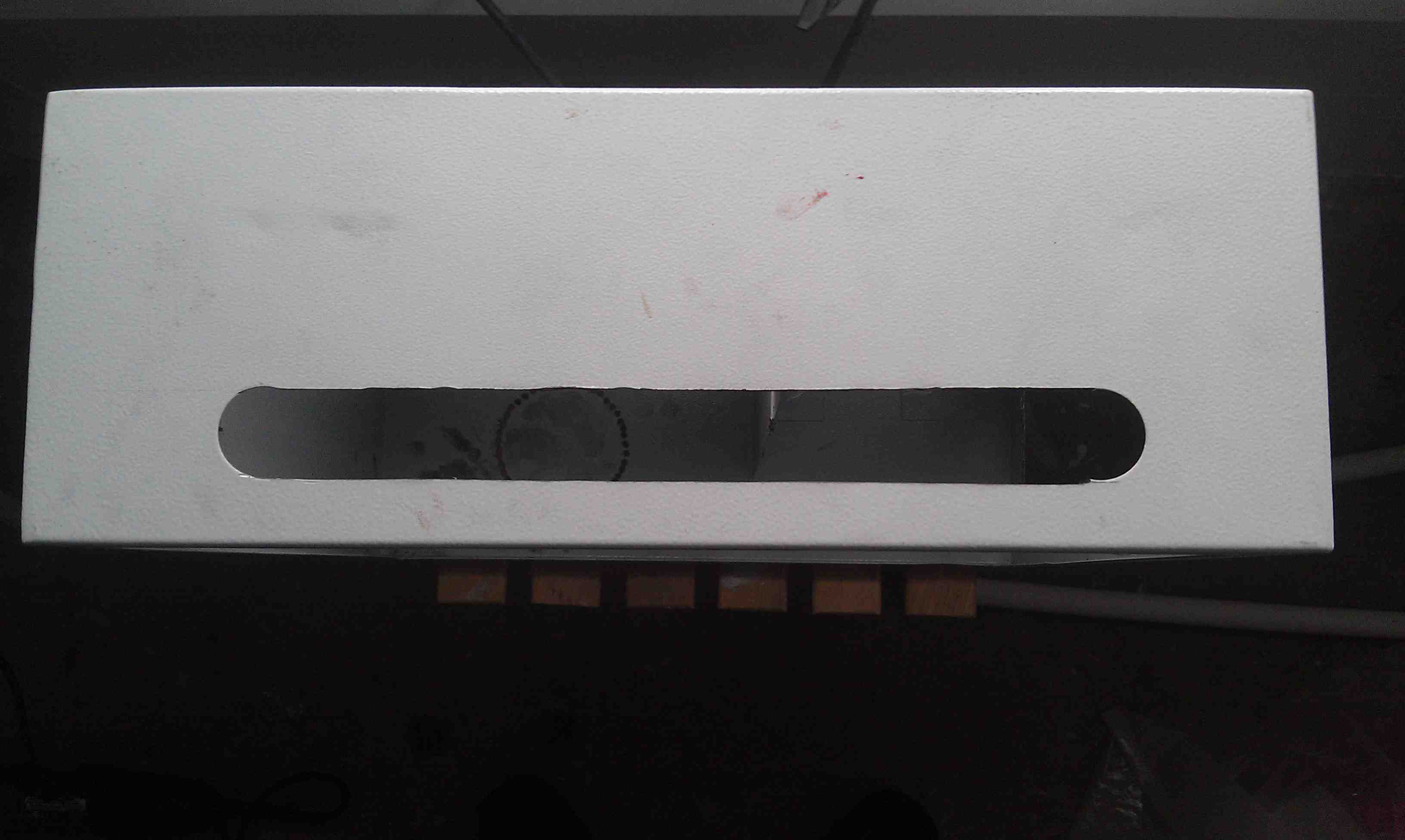

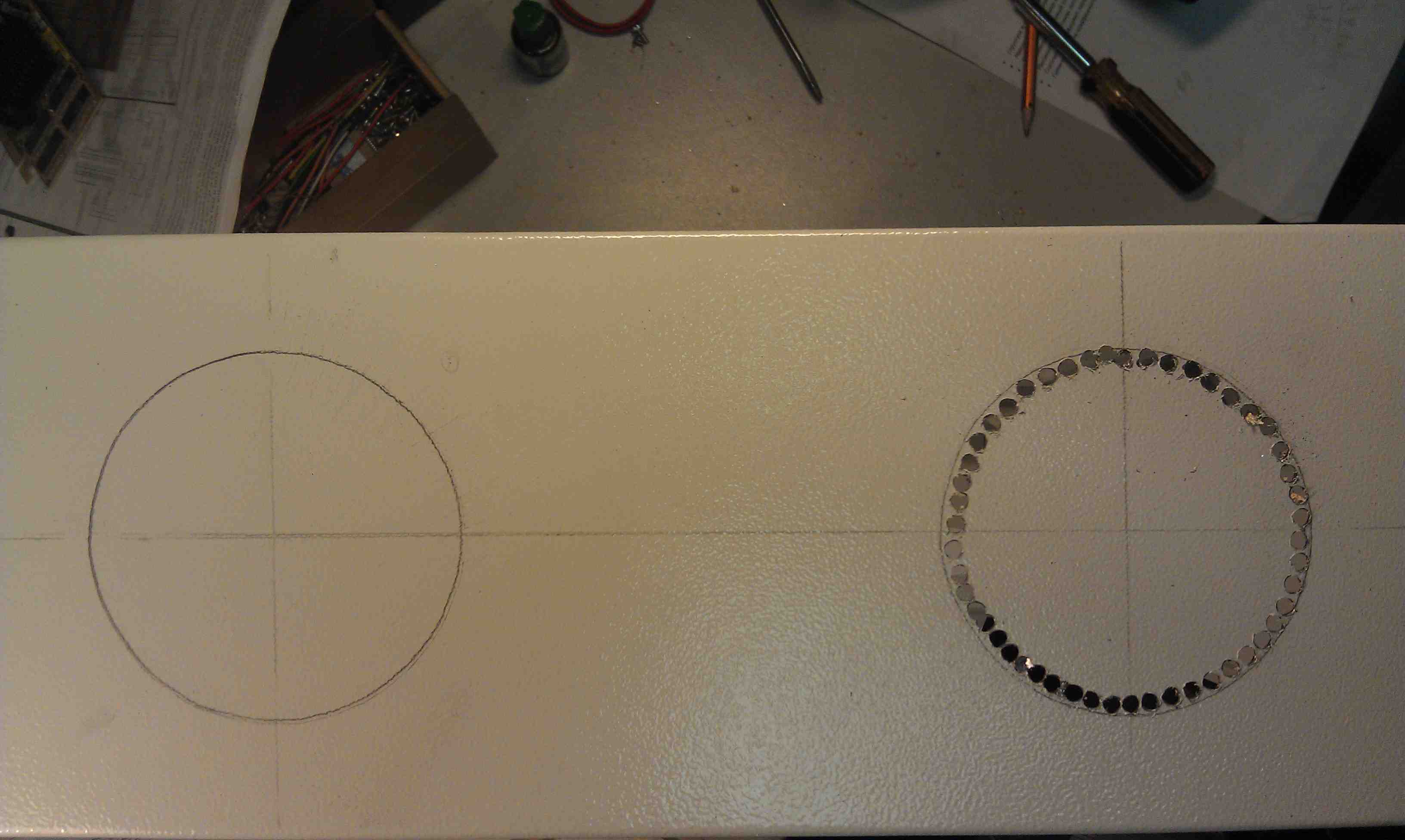

SVN думал поставить 120, но как всегда есть но.
Конструктивно дверка входит внутрь, фото, пару сантимов в минус. Заявленная глубина не соответствует действительности, она на несколько мм меньше.
120 входить входит но отверстие будет по самому краю задней стенки.
Не удобно вырезать.
Поставлю пару 92. Сделать пару отверстий не проблема. Руки есть.
Один хочу прямо над котлом а второй посредине отсека с
блоком управления и силовой частью.
IMAG3112.jpg [ 161.11 КБ | Просмотров: 17476 ]

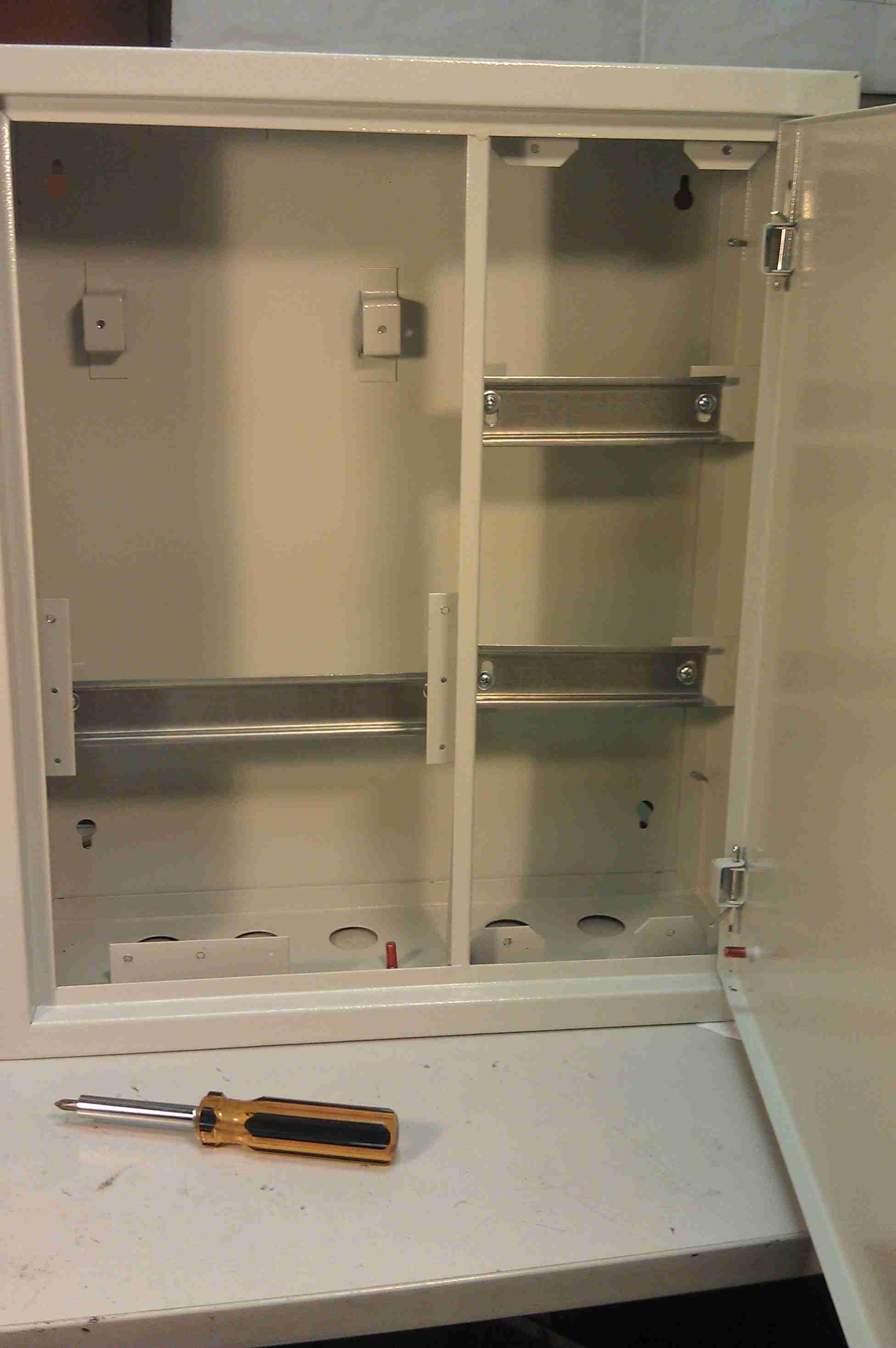

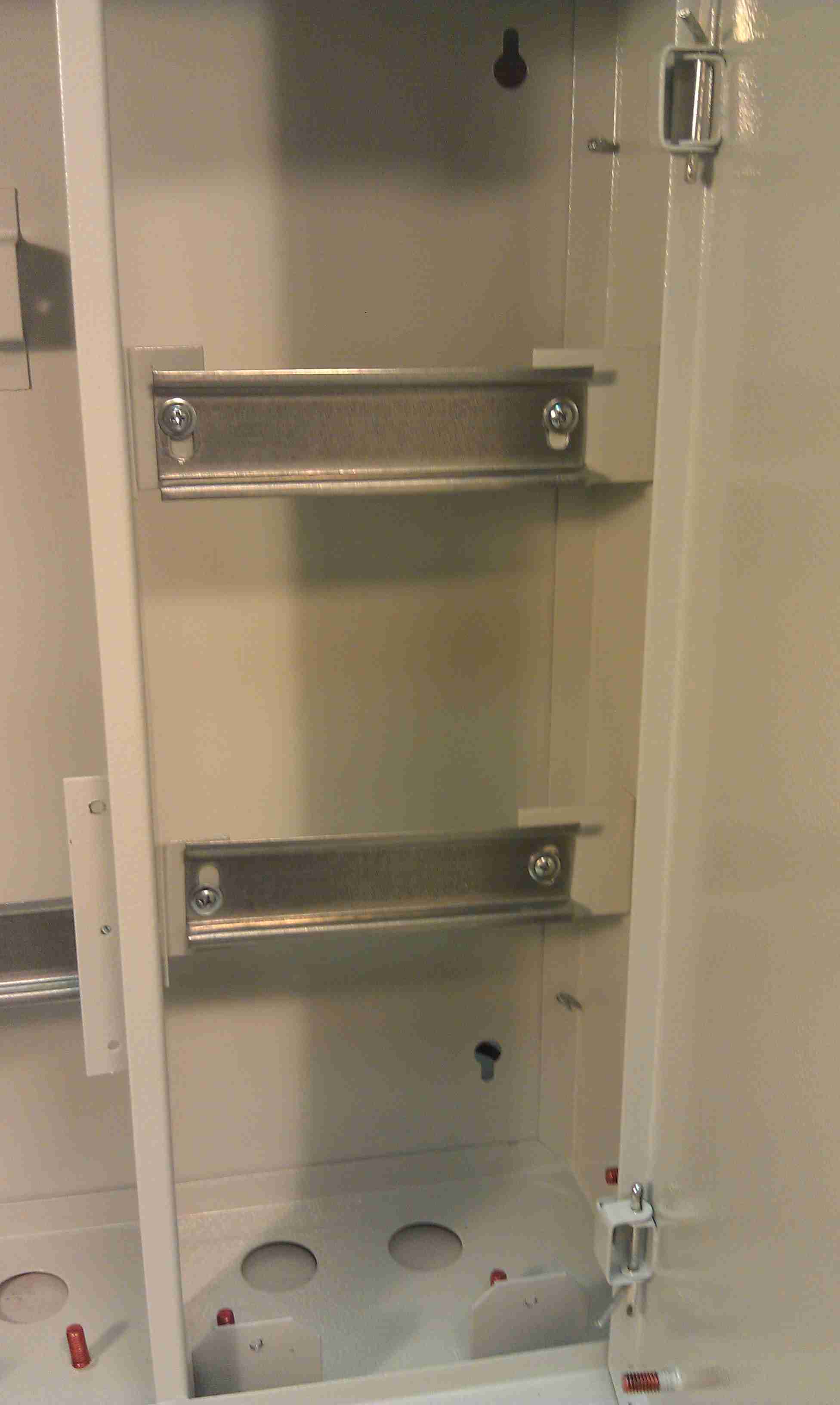

Доброго дня!
Вот снова появилась возможность поработать над проектом.

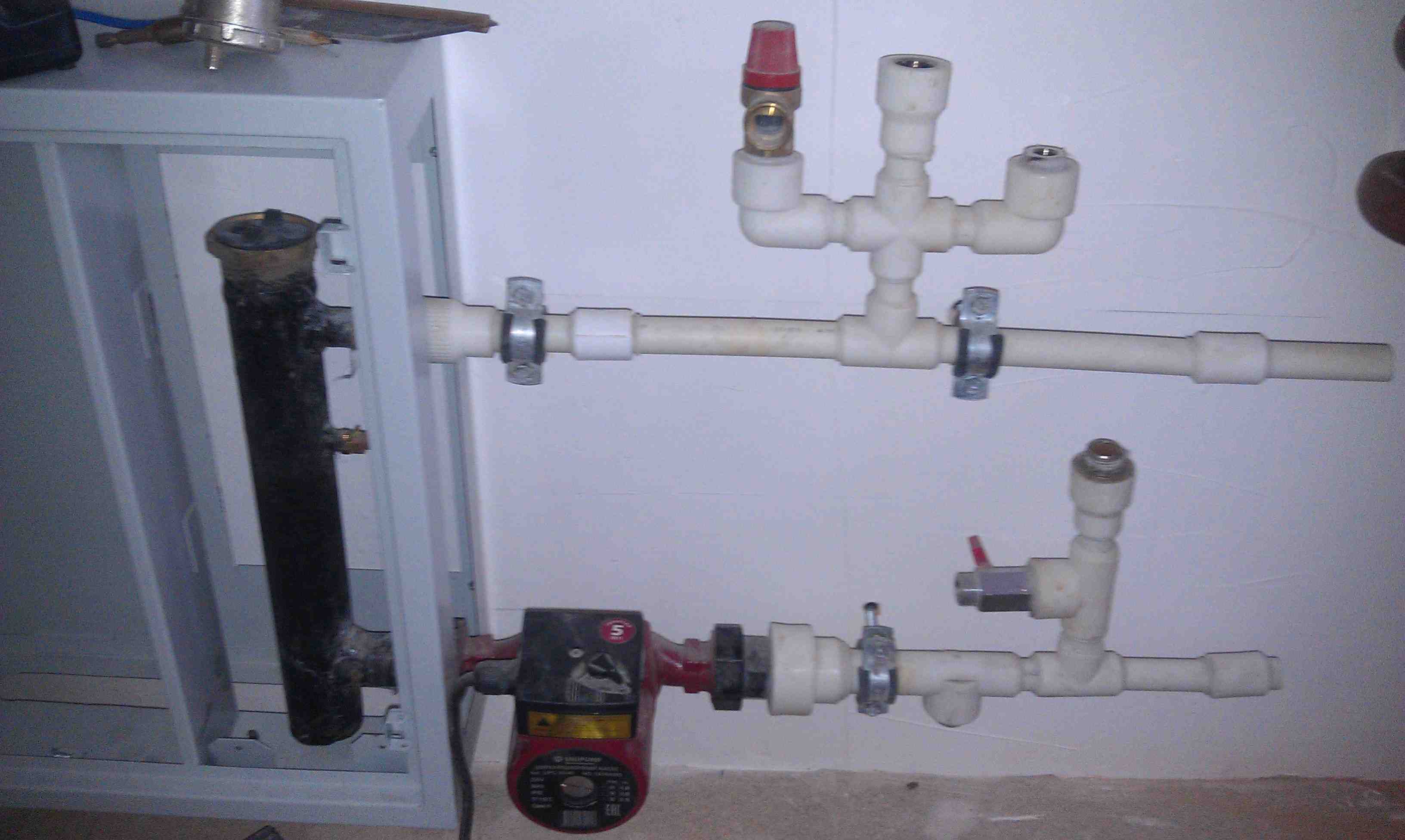

Начал все по месту в кучу собирать. Вот что получилось:
IMAG3135.jpg [ 207.97 КБ | Просмотров: 17418 ]
IMAG3189.jpg [ 194.28 КБ | Просмотров: 17418 ]
IMAG3190.jpg [ 181.42 КБ | Просмотров: 17418 ]

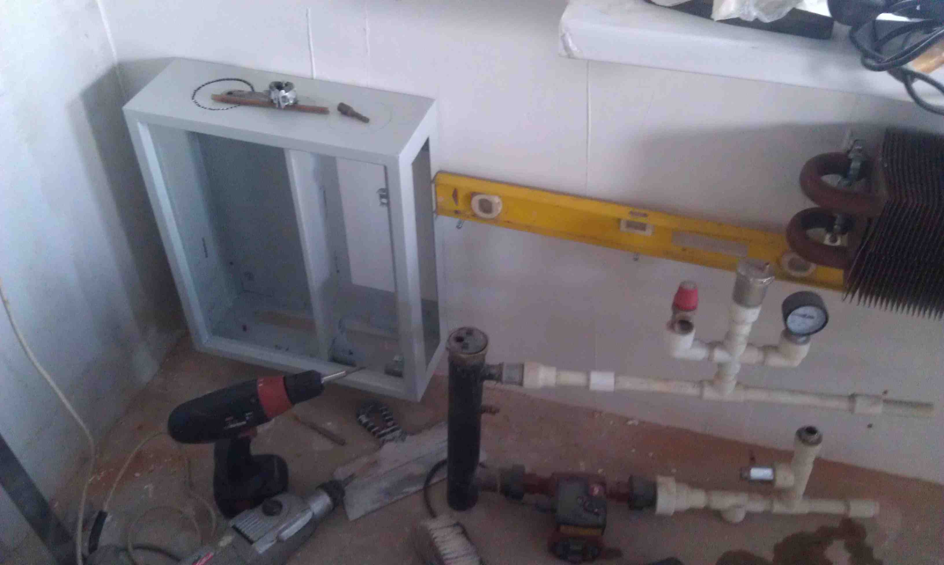

Ну вот еще пара фоток того как это все будет выглядеть:
Как то вот так пока. Много грязной черновой работы по ходу приходится делать,
шпаклевать. шкурить.
Медленно но верно. Погода пока позволяет.
IMAG3205.jpg [ 186.38 КБ | Просмотров: 17418 ]
IMAG3208.jpg [ 224.71 КБ | Просмотров: 17418 ]
