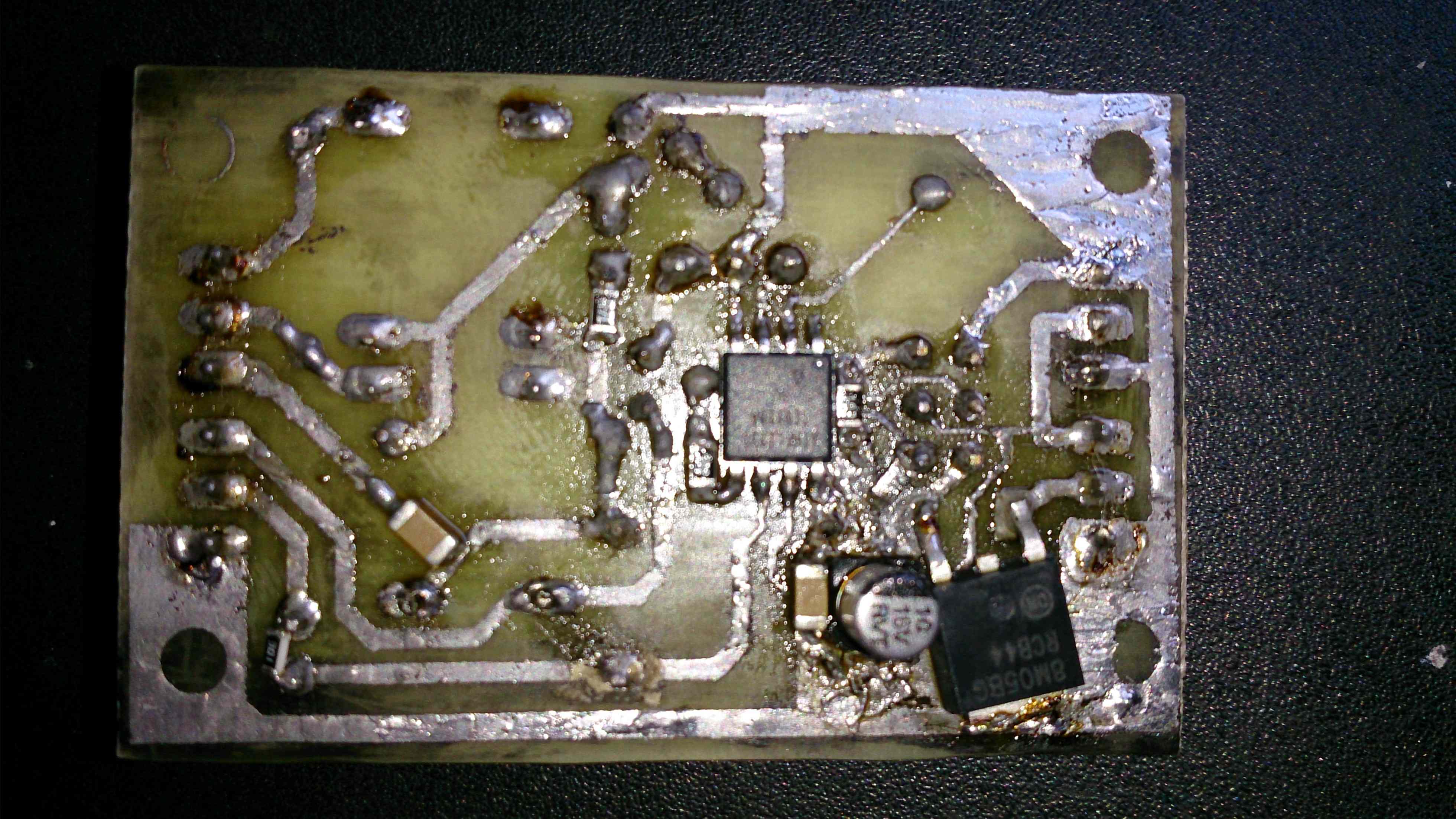

.....так и не купил 45-ю. А сегодня записка в двери от технички-не смогла открыть,пищит...и все. В общем опять другой ключ отказал.
Вчера разбирал замок для фотосессии,соответственно отключал от сети. После того как собрал-все ключи проверил...кроме технички. Все работали.
Сейчас буду менять контроллеры местами.
Пока менять не стал. В интернете есть оказывается по данной трабле вопросы,а конкретно по сбою флеш-памяти МК после подачи питалова. Причина может быть и в некачественном питании,и в присутствии помех и наводок на входах МК.
Предложенных решений несколько...
> Облагородить питание. Думаю это не мой случай,т.к. этот глюк был замечен еще на стадии тестирования,а там был другой БП.
> Подтянуть на питание все выводы разъема внутрисхемного программирования.
> Деактивировать фуз SPIEN,т.е. запретить последовательное программирование. Таким способом относительно моей проблемы достигается невозможность непреднамеренного изменения прошивки?
> Перевести вывод Reset в режим работы дополнительной линией порта ввода-вывода PB5. Т.е. относительно моей проблемы-по сути переключиться на внутреннюю линию сброса. Или тоже играет роль то что в таком режиме ничего внутри контроллера изменить невозможно...
В обоих крайних случаях нужен будет для перепрошивки или прочего действа параллельный программатор. Конечно у меня есть фузе-бит доктор...но все равно это на крайний. Если повторится...буду наверно тиньку 45 пробовать.
То что сделал сейчас:
> Включил на всякий случай систему контроля питания-фуз BODLEVEL изначально установлен в режим отключенной системы контроля питания(фузы BODLEVEL 0 и BODLEVEL 1 неактивированы). Я активировал оба фузе-бита,что соответствует срабатыванию системы контроля при Vcc=4.3v.
> Также у меня не было ограничительного стабилитрона в цепи считывателя. На 6v не нашел,поставил на 7v. Может отсюда какая помеха "била"...
> Поставил керамику 10Мкф со входа RESET МК на корпус. При подаче питалова контроллер сейчас остается какое то время глух ко всему что творится на его выводах.
Блин...только сейчас вспомнил что забыл сравнить прошивку МК с оригиналом... Но я и не шил МК,я просто поиграл фузе-битами.

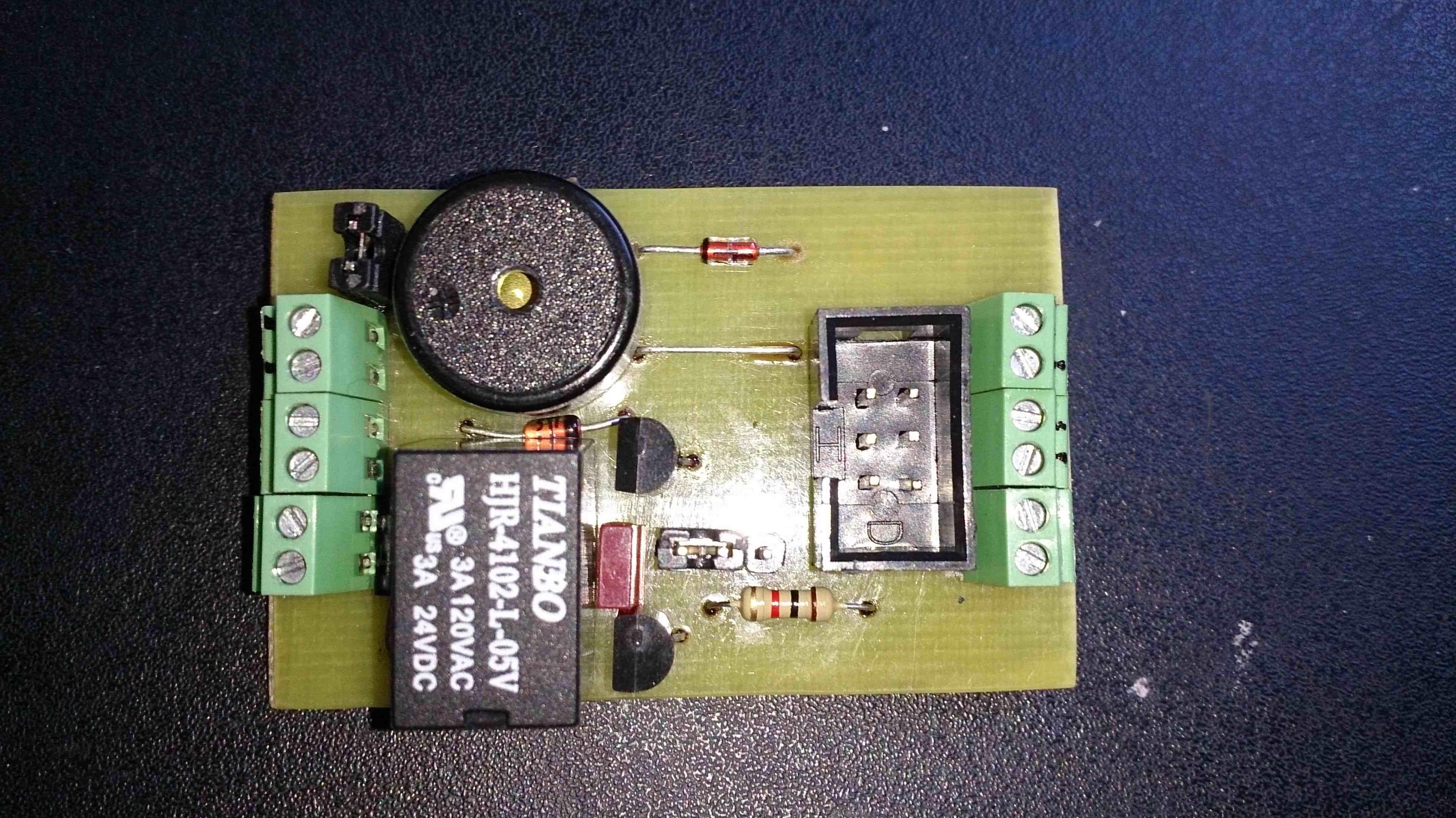

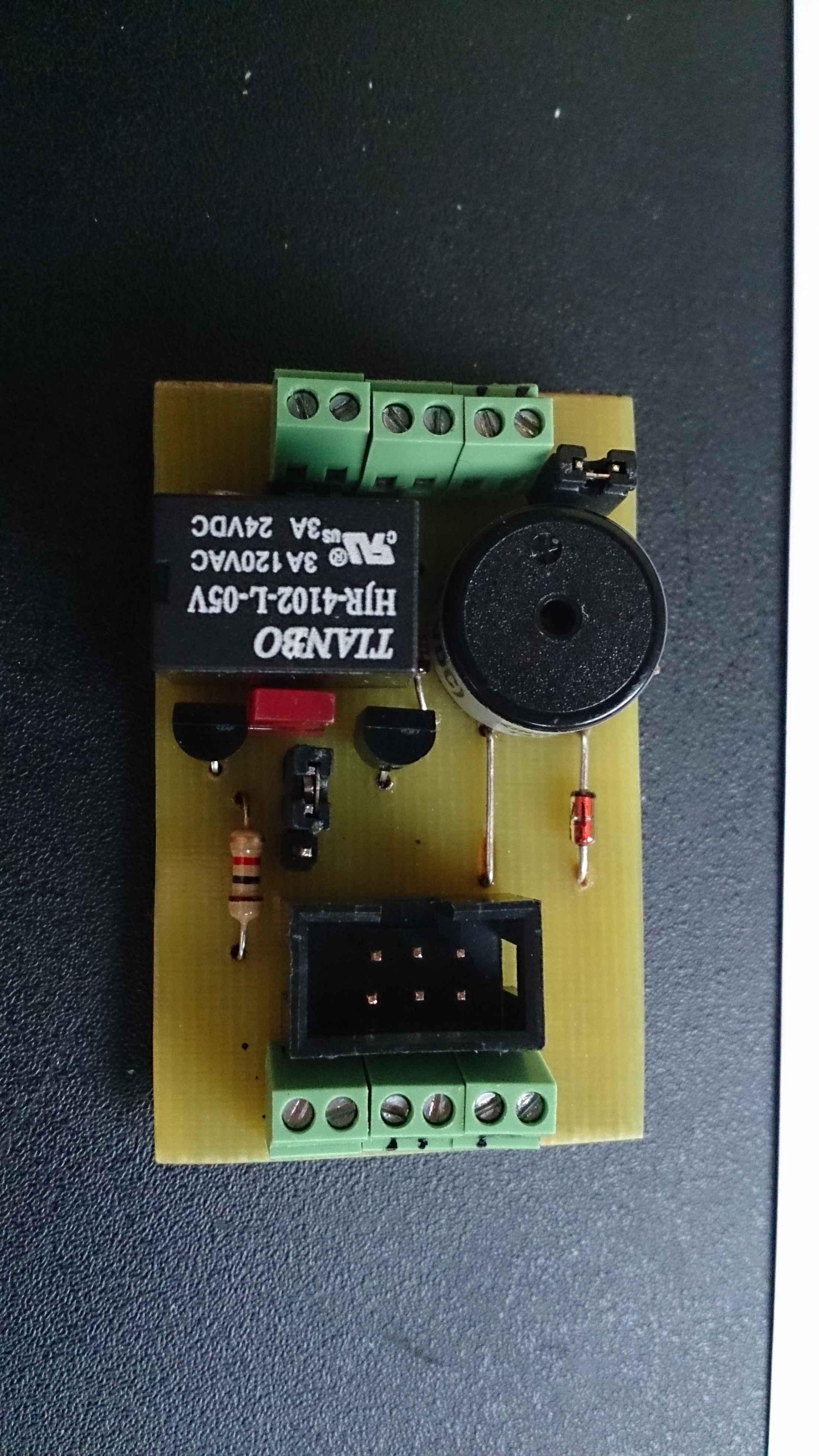

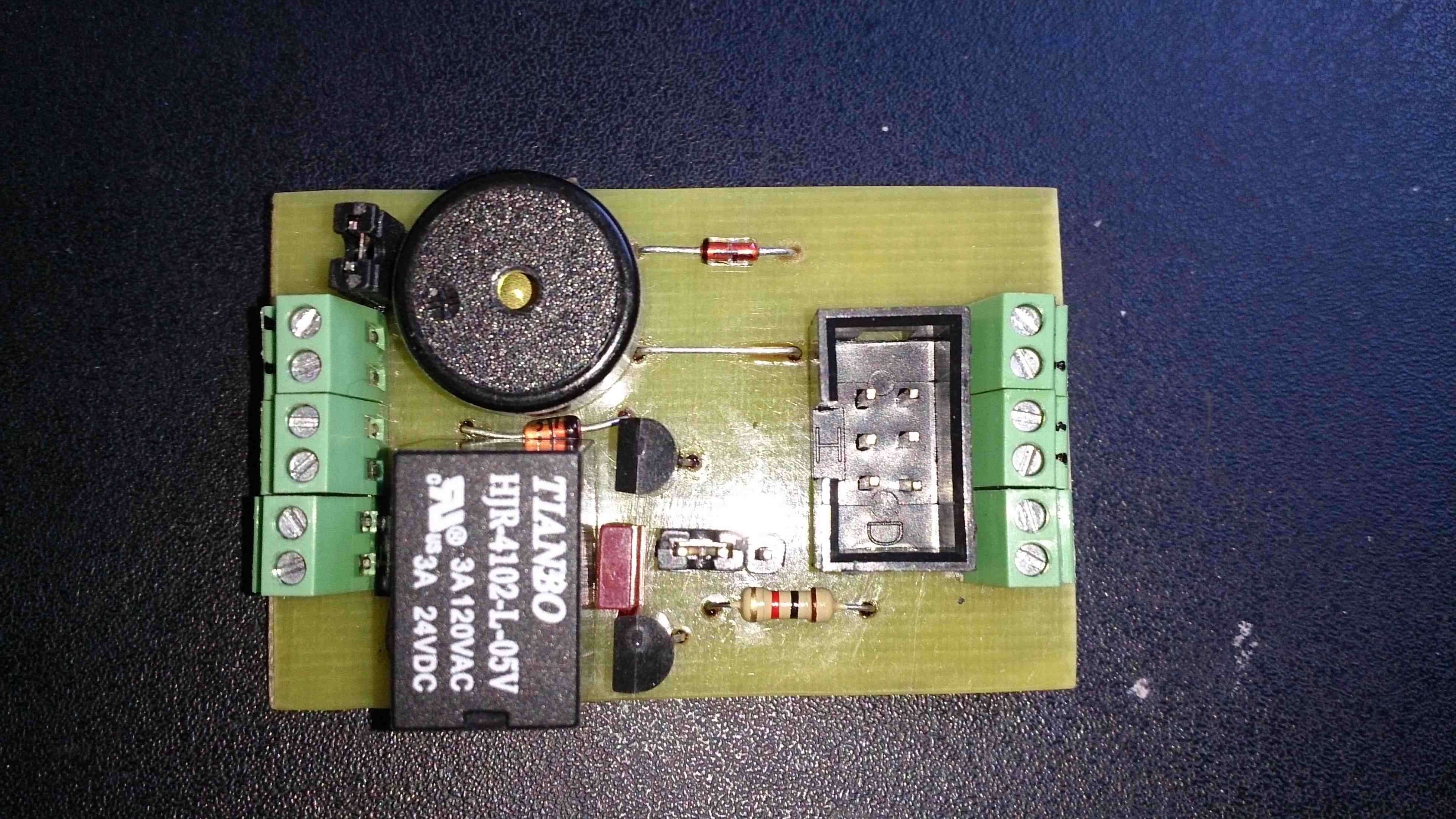

Вот фотки того что у меня получилось. Я в этом деле новичок, поэтому ориетнировался только по картинкам. Роде все похоже но почему то не работает, по крайней мере как должно. Я использовал ATtiny13 и прошивку для него выложенную на сайте. Скажите, что не так.....
DSC_01031.JPG [ 507.33 КБ | Просмотров: 21932 ]
DSC_00991.JPG [ 511.62 КБ | Просмотров: 21932 ]
DSC_00971.JPG [ 462.64 КБ | Просмотров: 21932 ]

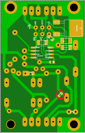

СообщениеДобавлено: 06 апр 2014, 09:44
1.png [ 48.51 КБ | Просмотров: 21910 ]
