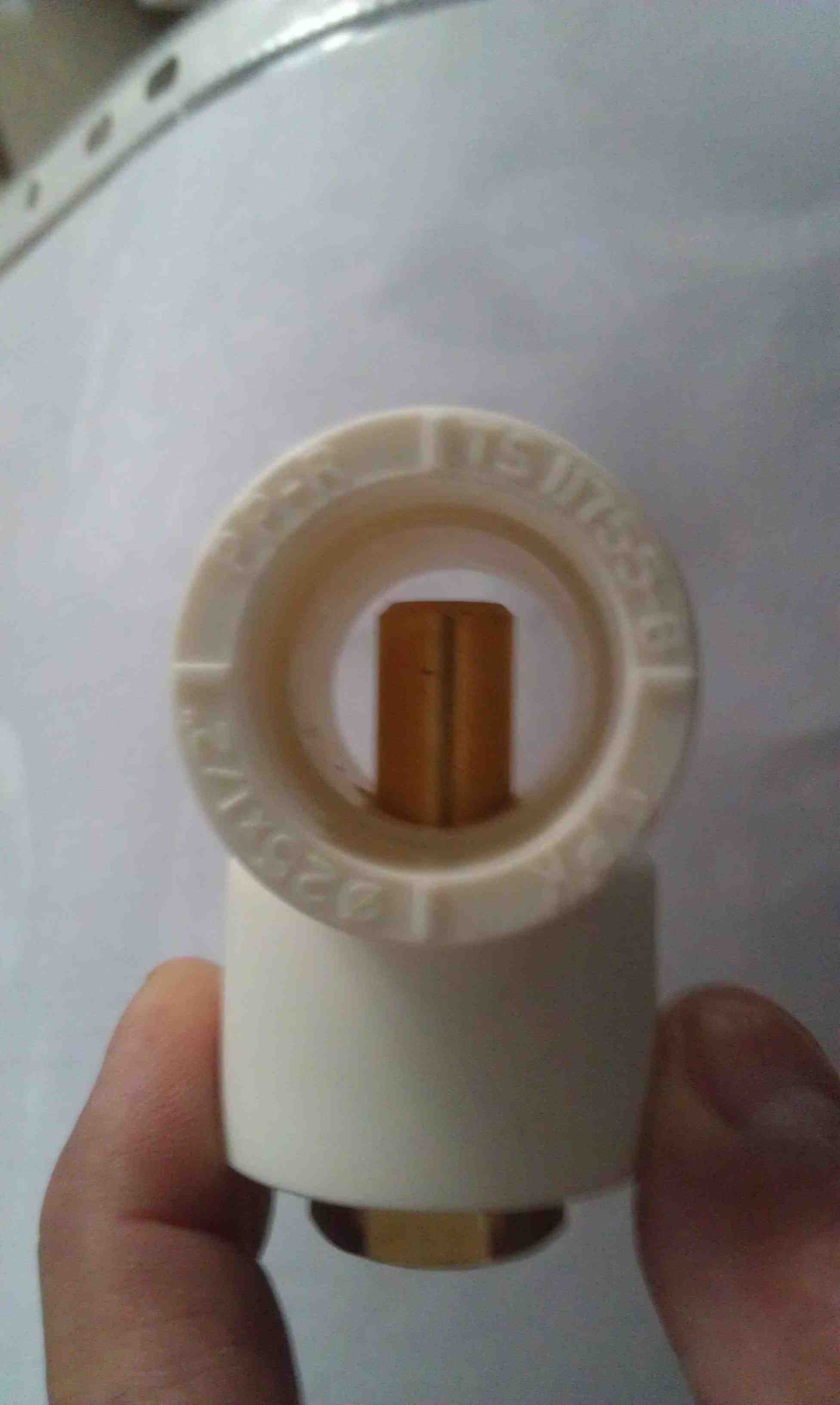

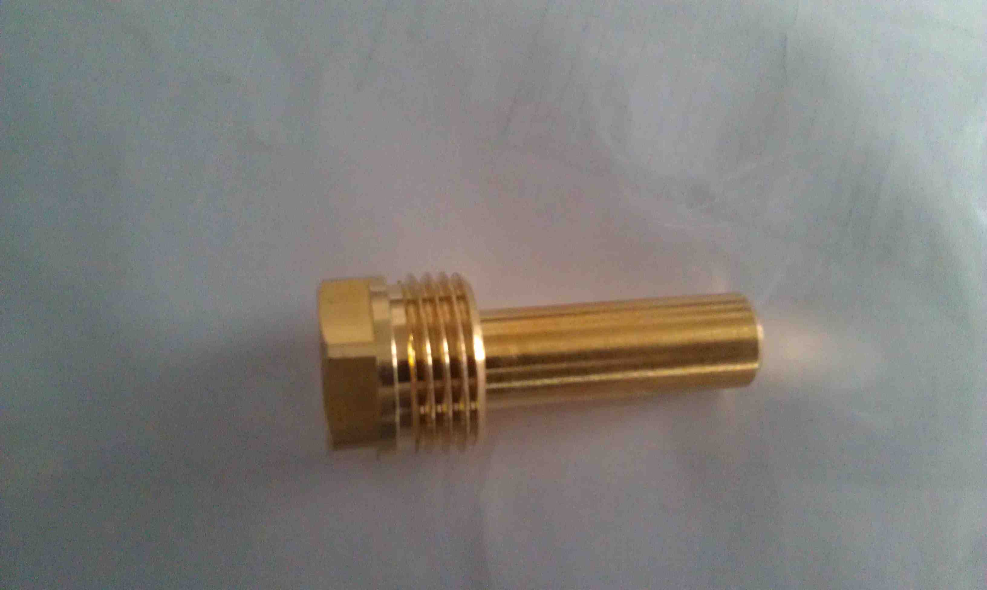

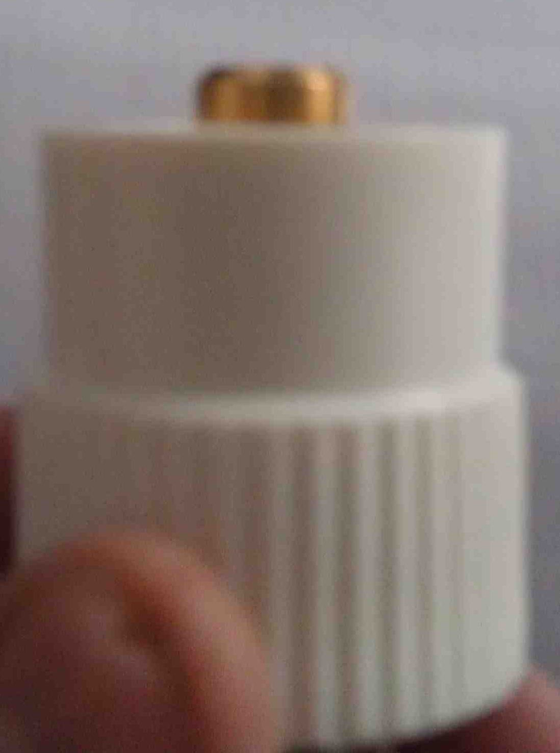

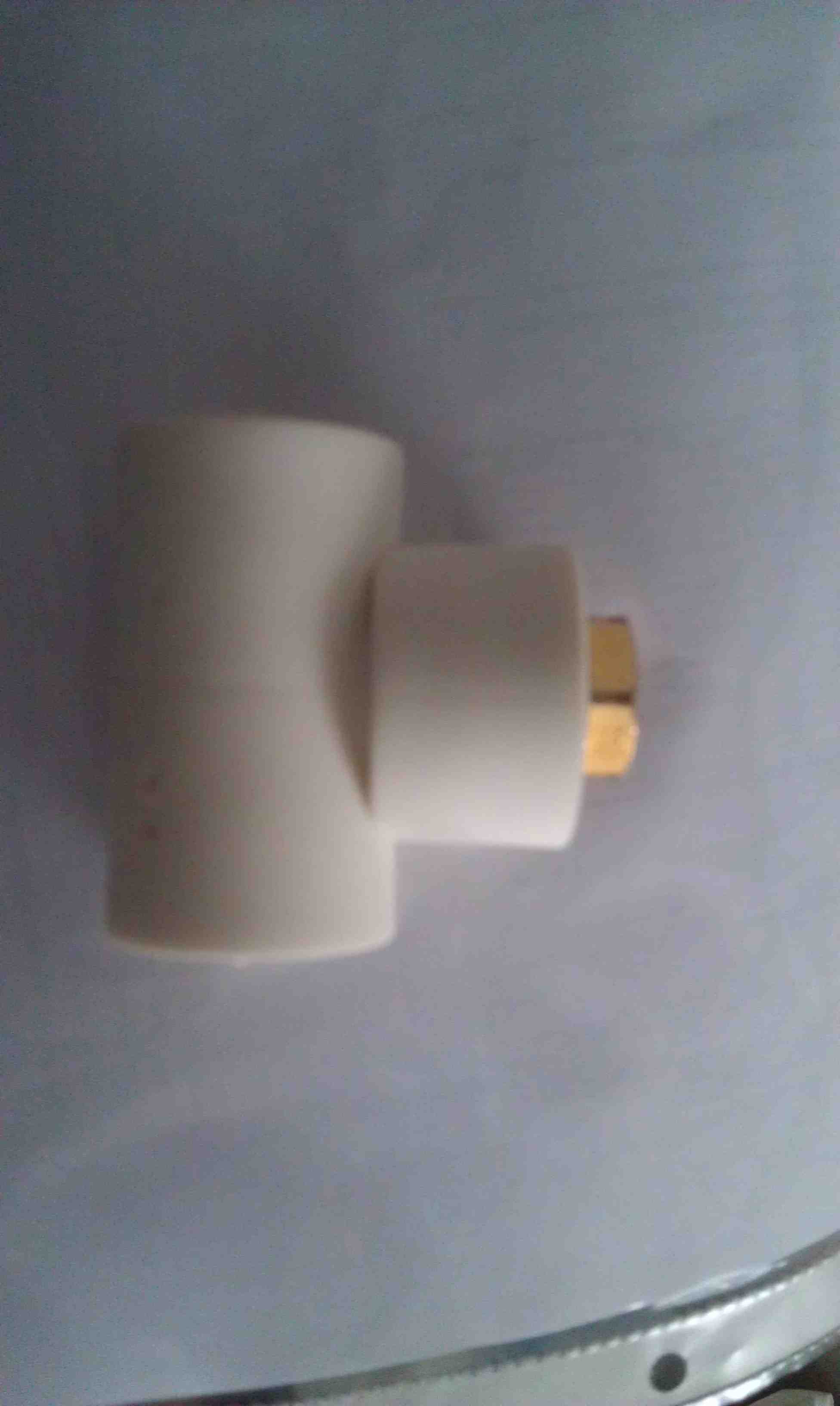

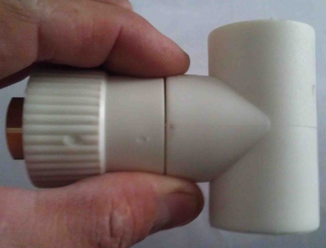

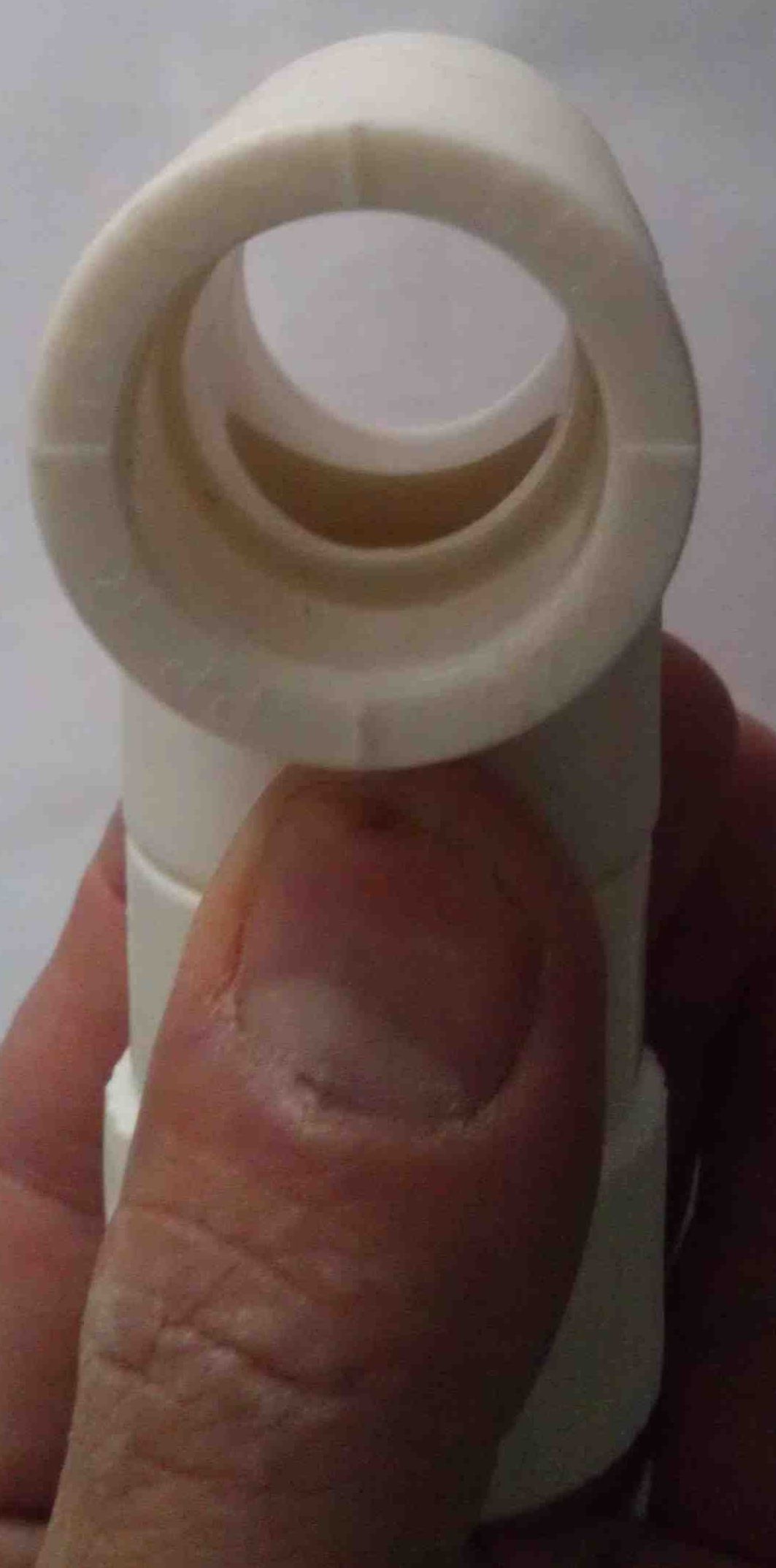

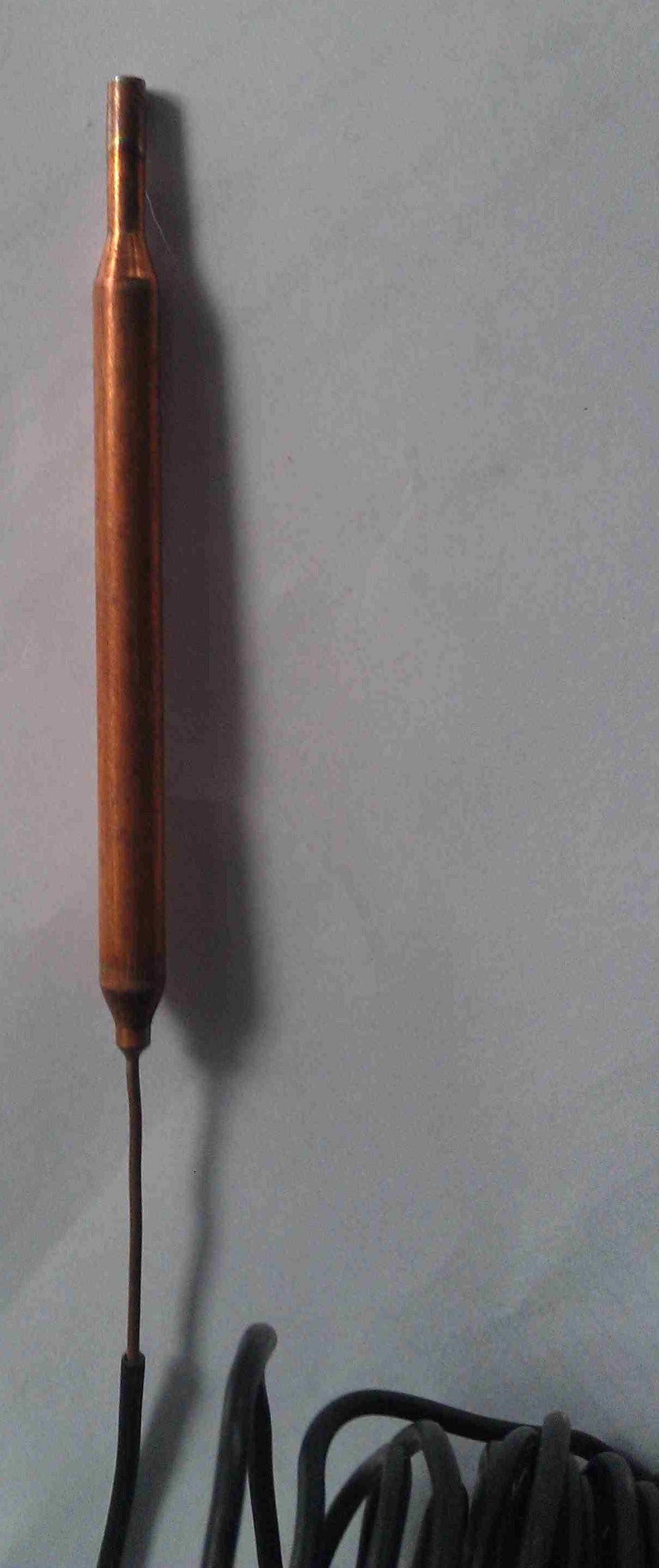

Доброго дня.
SVN посоветуй как правильней сделать.
Вопрос касается размещения термокармана термометра.
Есть два варианта:
Первый
Комментарий к файлу: Термокарман
IMAG3225.jpg [ 163.37 КБ | Просмотров: 17647 ]
Комментарий к файлу: Термокарман вкручен в тройник
IMAG3226.jpg [ 145.71 КБ | Просмотров: 17647 ]
Комментарий к файлу: Вид изнутри трубы
IMAG3227.jpg [ 154.94 КБ | Просмотров: 17647 ]

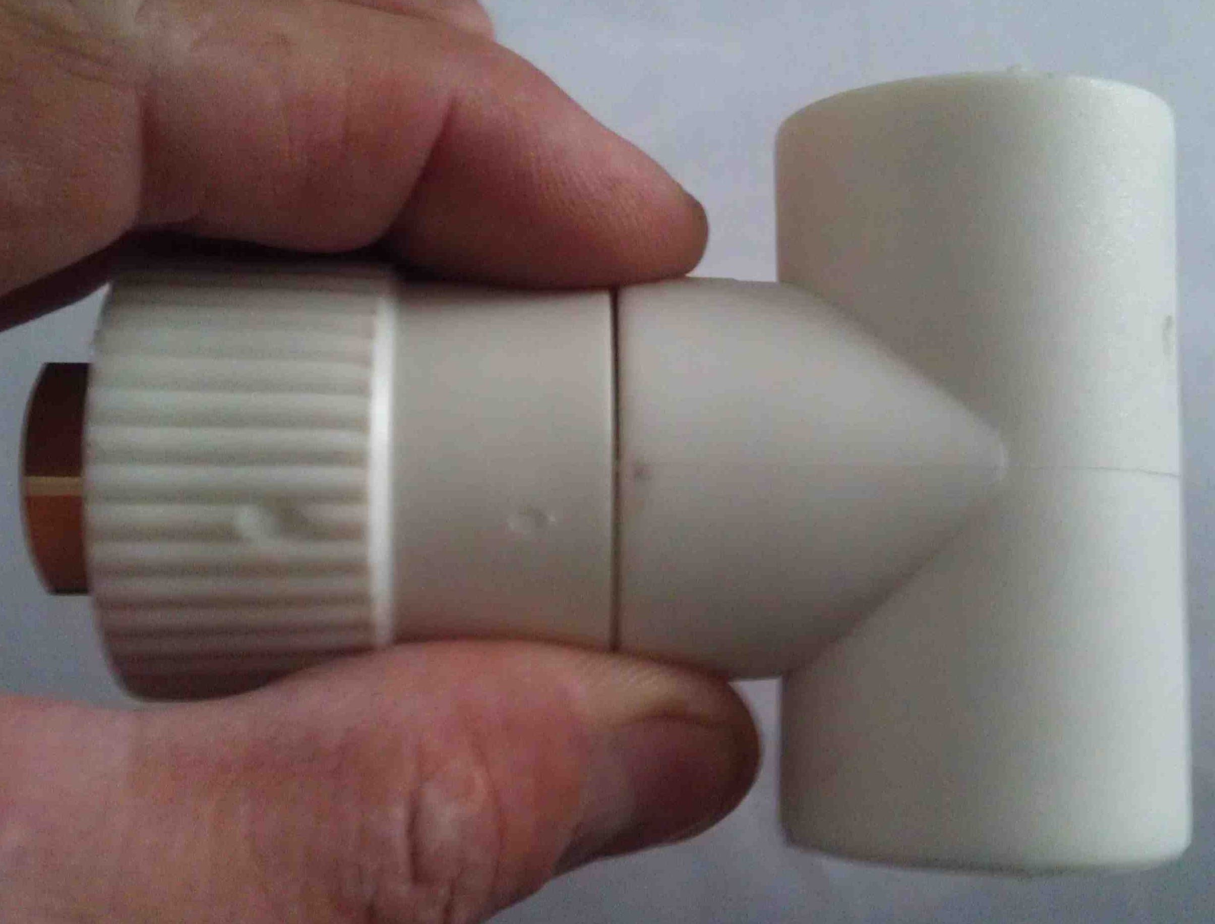

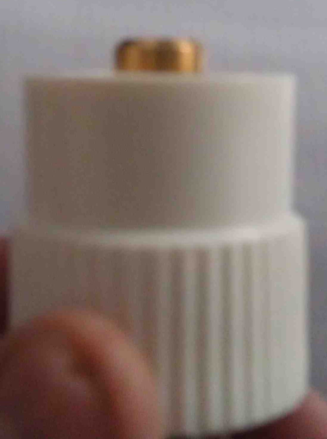

СообщениеДобавлено: 14 ноя 2016, 07:29
Второй вариант
Комментарий к файлу: Термокарман вкручен в муфту.
из муфты торчит хвостик
IMAG3229.jpg [ 100.96 КБ | Просмотров: 17647 ]
Комментарий к файлу: Муфта соединяется с тройником
IMAG3230.jpg [ 294.78 КБ | Просмотров: 17647 ]
Комментарий к файлу: вид внутри трубы
IMAG3231.jpg [ 154.9 КБ | Просмотров: 17647 ]
СообщениеДобавлено: 14 ноя 2016, 07:34
Какой из двух вариантов предпочтительней?
На мой взгляд и тот и тот имеет недостатки.
Первый вариант по показаниям будет точнее но
термокарман перекрывает трубу.
Второй будет менее точным но циркуляции не будет ни каких препятствий.
СообщениеДобавлено: 14 ноя 2016, 08:35
При таком диаметре проходного отверстия трубы, второй вариант предпочтительней. Что касается точности показаний… если датчик расположить в кармане правильно (о чём мы уже беседовали), то в обоих вариантах показания будут одинаковые. Разность заключается в инерционности, но к точности это имеет косвенное отношение. В системах отопления этой разностью можно пренебречь.

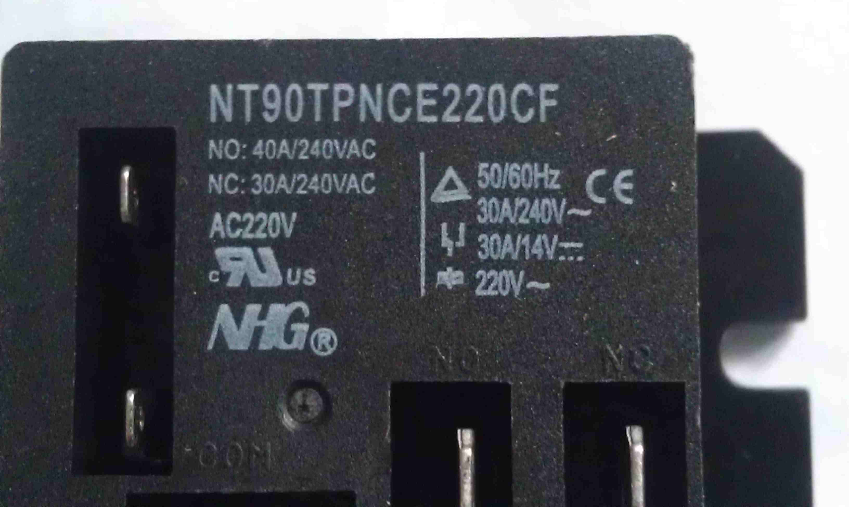

СообщениеДобавлено: 14 ноя 2016, 08:58

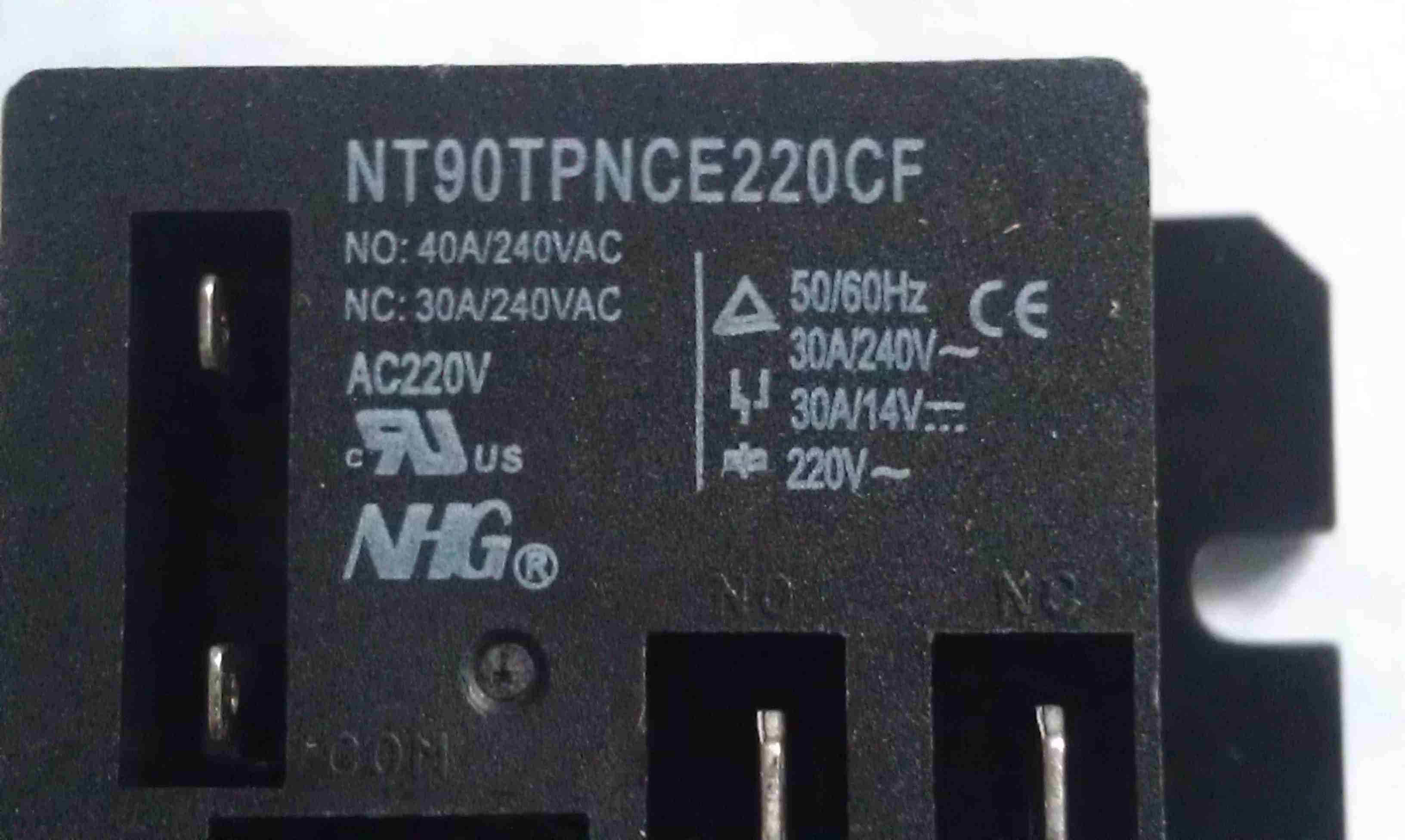

Спасибо. Вот прикупил немного комплектующих.
Рэле и терморегулятор такой же как в Рубине стоит.
Буду использовать с этим котлом.
IMAG3234.jpg [ 463.97 КБ | Просмотров: 17645 ]
IMAG3233.jpg [ 250.93 КБ | Просмотров: 17645 ]
IMAG3232.jpg [ 234.52 КБ | Просмотров: 17645 ]

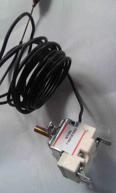

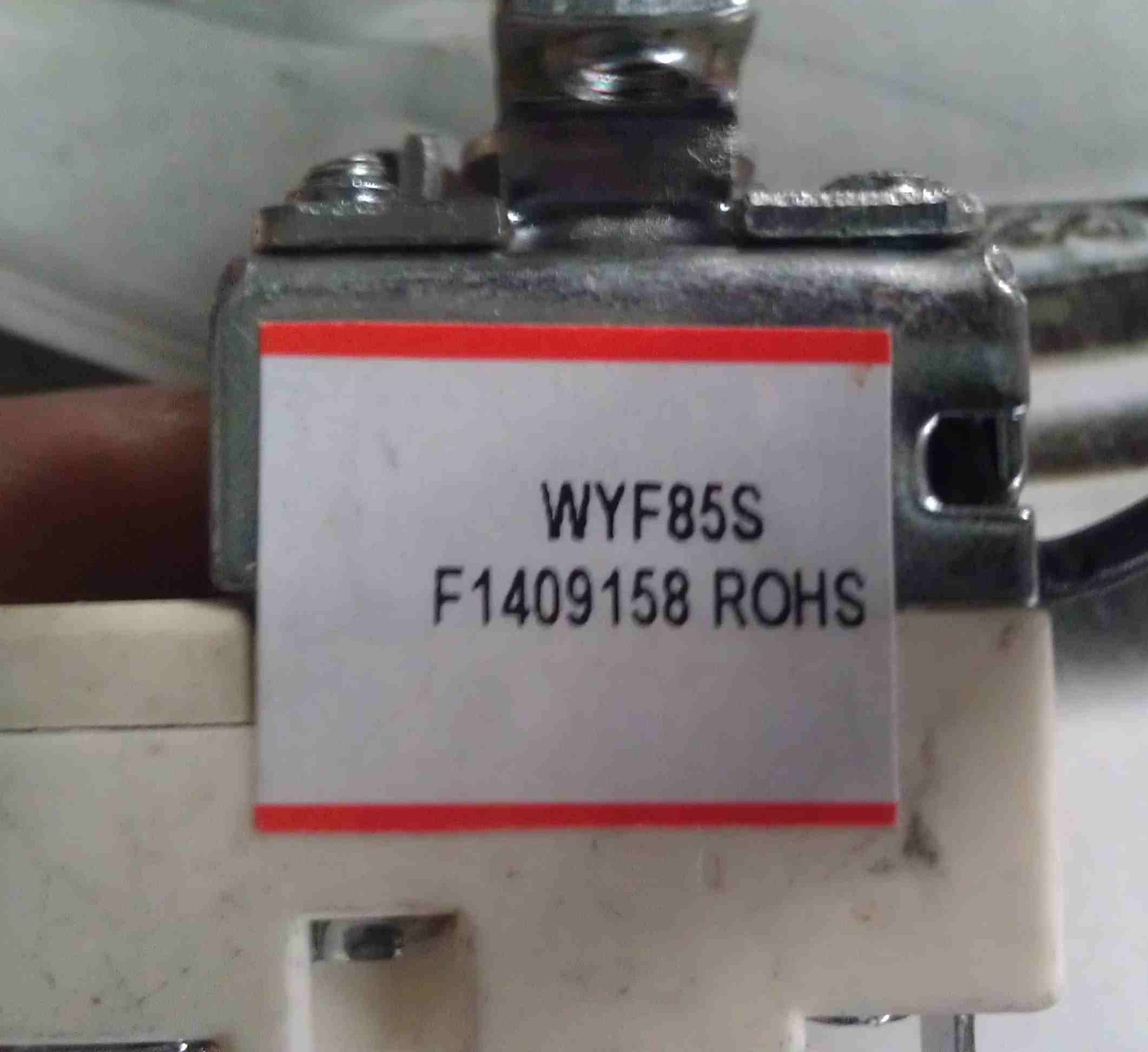

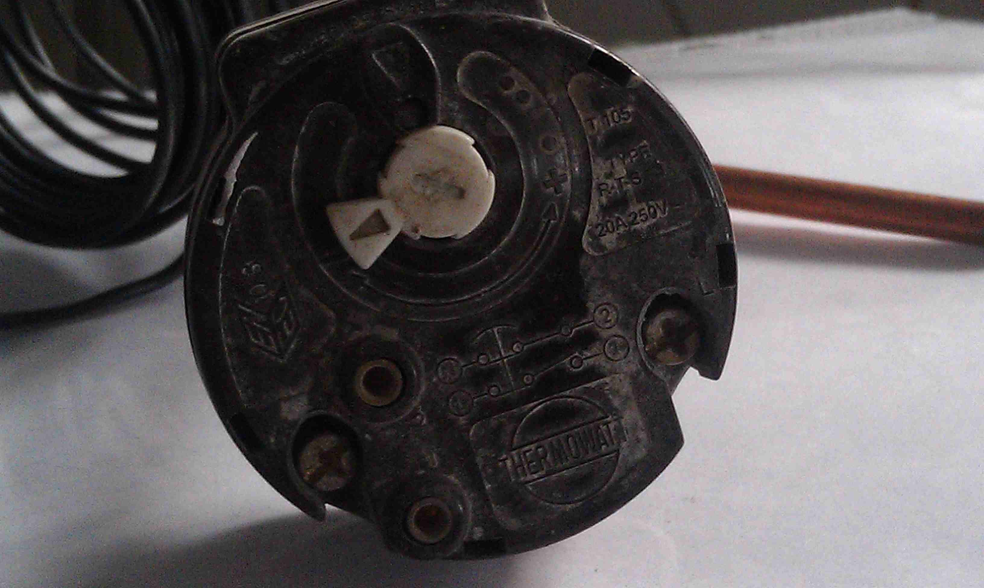

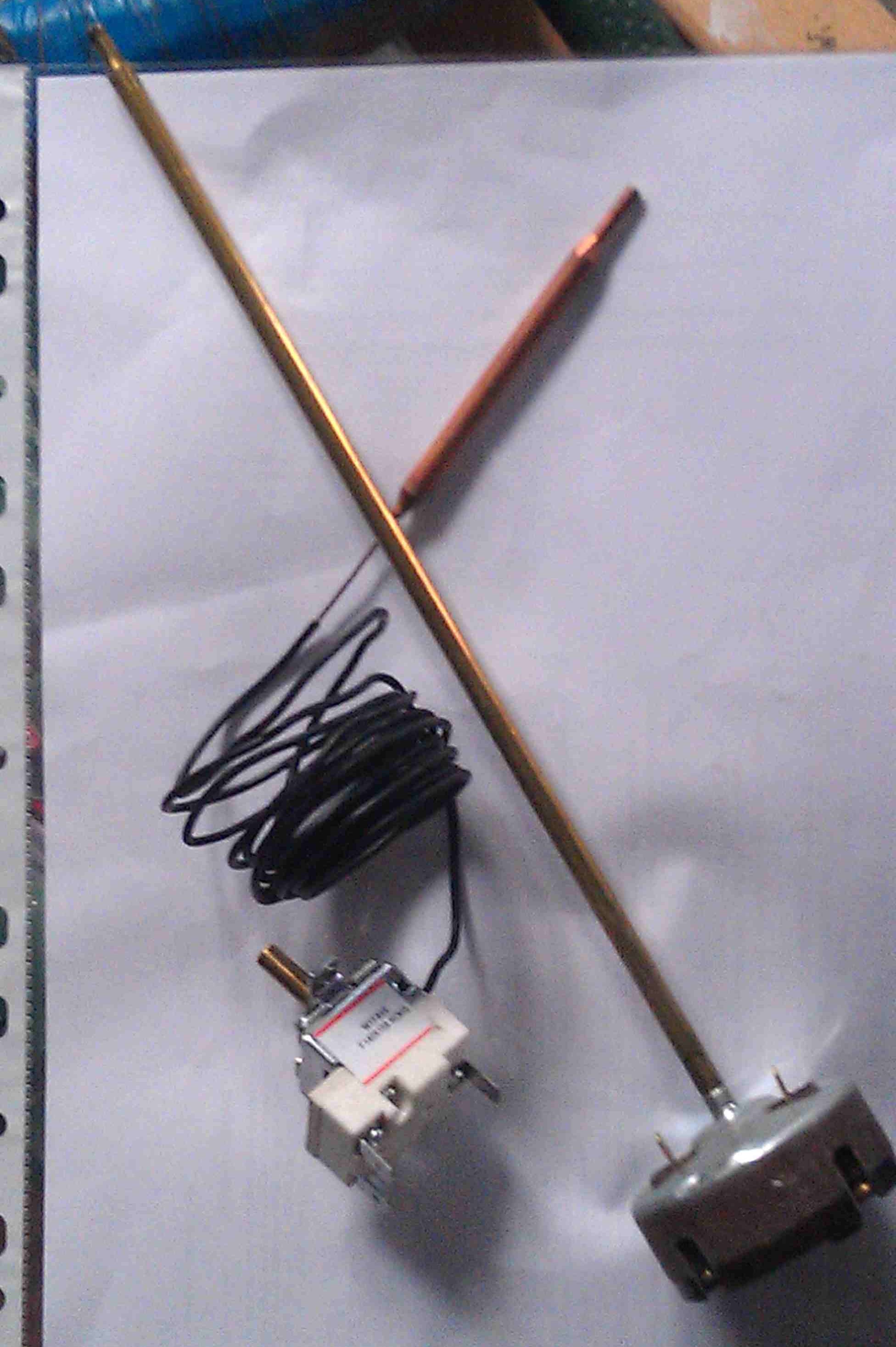

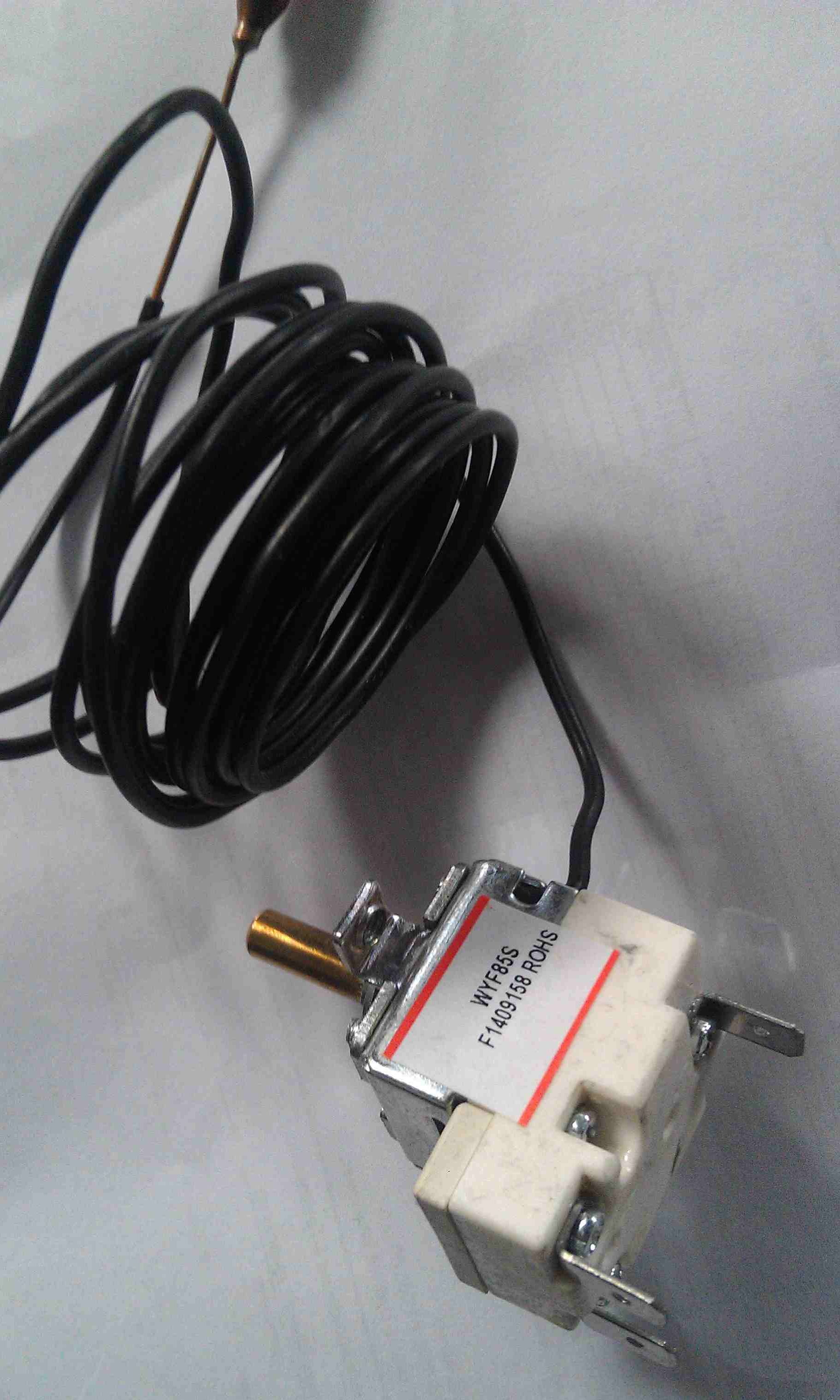

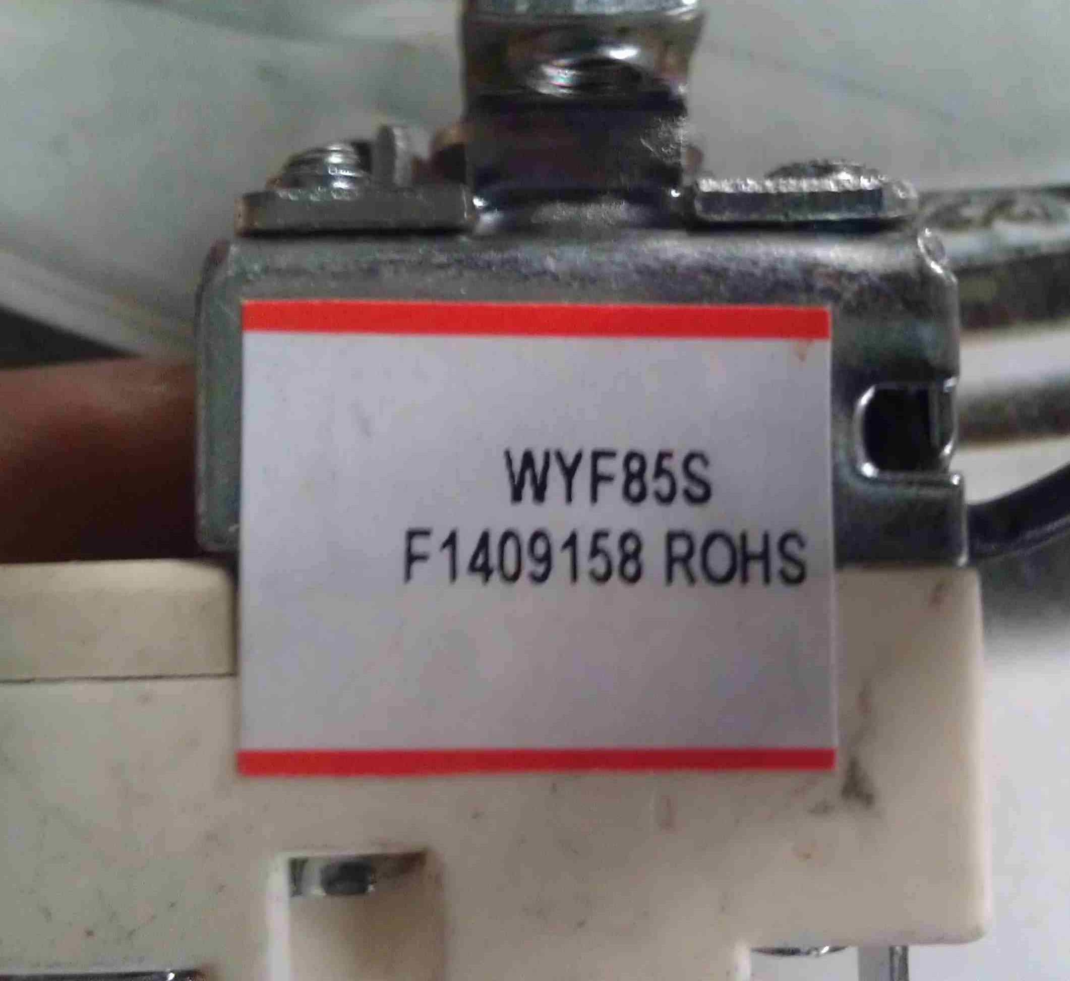

СообщениеДобавлено: 14 ноя 2016, 09:01
ну и вот еще.
Длинный это регулятор который по умолчанию с этим теном идет
IMAG3240.jpg [ 219.01 КБ | Просмотров: 17645 ]
IMAG3236.jpg [ 234.39 КБ | Просмотров: 17645 ]
IMAG3235.jpg [ 434.67 КБ | Просмотров: 17645 ]
СообщениеДобавлено: 14 ноя 2016, 09:09
Если терморегулятор есть уже в тэне, зачем ещё один?
СообщениеДобавлено: 14 ноя 2016, 09:45
родной терморегулятор предпологает что на него непосредственно подается 220. и его не подсоеденить к БУ.
Да и честно у него не понятная шкала.
Некая монолитная конструкция к которой подводится только питание
СообщениеДобавлено: 14 ноя 2016, 09:51
Если использовать электронный терморегулятор, то механический необходим только для аварийного режима… хотя делай как тебе удобней.
