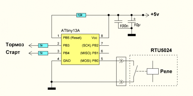

прошу помощи , кто сможет написать программку под pic или avr .
алгоритрм следущий, есть известоное rtu5024 . у него управление одной нагрузкой .(реле)
хочу приспособить его в качестве автозапуска автомобиля . авто у меня с smart key /
тоесть для управления с этого rtu 5024 надо ,..что бы первым делом он дал команду на тормоз , потом через 1-2 сек на кнопку start двигателя.как это реалиовать с задержкой?

Здравствуйте, по порядку..( что бы завести авто мне нужно нажать на педаль тормоза ,потом нажать на кнопку start)
я подаю команду с телефона на rtu 5024 , он замыкает реле .время замыкания от 1-9 сек . но это не особо важно вроде. теперь что нужно сделать
контакты реле замыкают вход контроллера (или чего там ), у контролерра два управляющего выхода.
первый выход упр. контролера срабатывает сразу , на нём появляется 1, (для упр. тормоза). а на втором упр. вых . спустя 2-3 сек (не принципиально ),тоже появляется 1, (для упр. satart)
вроде всё изложил.

Что-то мой интернет глюкнул...
Тини13 вполне достаточно.
Если я правильно понял, то нужно так:
1 Наблюдаем за состоянием реле 5024
2 Сработало реле 5024.
3 Появилась лог 1 на выходе «Тормоз»
4 Через 2 сек появилась лог 1 на выходе «Старт»
5Через 2 секунды на выходе «Старт» появился лог 0
6 Затем появился лог 0 на выходе «Тормоз»
7 Наблюдаем за состоянием реле 5024, как только реле отключится, возвращаемся в пункт 1
Всё верно или будут дополнения?

Тогда вот - проверяй:
Прошивка для тини13. Фьюзы прошивать не нужно (тактируется на заводских установках)
Start_tiny13.hex [435 байт]
Start.png [ 12.93 КБ | Просмотров: 45395 ]
А в этой прошивке на выходе «Тормоз» лог 0 появится только когда отключится реле 5024.
