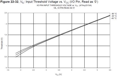

Мне случайно досталось устройство - контроллер сигнализации с GSM доступом промышленного производства на ATTiny2313. Этот контроллер предназначен для работы с пультом охраны на ПК. Я попытался переписать программу под существующую схему для работы с телефоном и столкнулся с следующей проблемой. Напряжение на выводах МК в замкнутом через резисторы на землю состоянии - состоянии охраны - равно половине питания 2,5 - 2,8В (лог.0 по ДШ для этого МК равен 1,8В). В разомкнутом состоянии - состоянии тревоги - напряжения близки к напряжению питания 4,9 - 5,0В. Естественно, у меня не получилось написать программу под эту схему, а схему изменять не хочется.
Подскажите пожалуйста, как заставить МК понимать половину питания на выводе как логический 0 в PINx. Или хотя бы подскажите направление, где копать.
Выводы в МК задействованы самые разнообразные: 3 из порта В, 4 из порта D, причём не по порядку, а вразнобой!

Если рассматривать шлейф на РВ3, то нога контроллера, скорее всего в Z состоянии. Хорошо, надо подумать. А Вы точно померили напряжение на выводе МК? Дорисуйте второй канал для убедительности. Судя по номиналам делителя резисторов R14 (5k1), R20 (47k), R33 (30k), R1 (240k) и R? (4k7), напряжение 2,5 … 2,8 В быть недолжно, должно быть примерно 2,4 В. Но это тоже не лог 0. А вот если выход РВ5 подтянуть к земле, то на входе РВ3 будет уже около 2 В. Может этого и хватит.
 Заголовок сообщения: Re: Заводской образец контроллера охранной сигнализации
СообщениеДобавлено: 05 янв 2012, 02:05
Посмотрел ДШ, лог 0 при питании 5 В считается ниже 2,2 В, а не 1,8 В.
2313.jpg [ 19.28 КБ | Просмотров: 34105 ]
