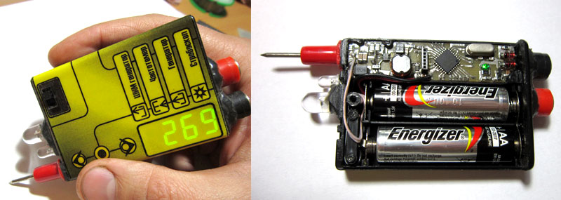

Я как-то для целей измерять частоту оборотов двигателей, вентиляторов и прочего большого и неостанавливаемого оборудования собрал портативный стробоскоп. Но по неопытности допустил несколько конструктивных ошибок главным образом это касалось драйвера светодиодов. В общем переделывать не стал... стробоскоп.jpg
стробоскоп.jpg [ 62.66 КБ | Просмотров: 37611 ]
... я к чему веду, очень удобно добавить в конструкцию тахометра светодиодный стробоскоп. Зачастую, по себе знаю, оборудование просто нельзя остановить, чтобы поставить метку.

GetChiper А стробоскоп автоматически синхронизируется? Или частоту в ручную надо выставлять?
 Заголовок сообщения: Re: Тахометр на ATTiny15L
СообщениеДобавлено: 05 янв 2012, 23:31
Автоматически это было бы очень круто :o
Частота стробоскопа плавно увеличивается (скорость увеличения можно регулировать) и в момент когда вал "останавливается" останавливаем приращение - это и будет частота вращения
