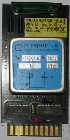

Как то решил измерять атмосферное давление. Подключил датчик MPX4115A, погрешность его оказалась не достаточной для изготовления метеостанции. Однако Анатолий сказал, что высокоточный датчик атмосферного давления можно изготовить из двух кварцевых резонаторов. Об технологии изготовления датчика и его настройке, Анатолий нам расскажет с научной точки зрения. Точность датчика будет напрямую зависеть от стабильности кварцев. Планируется использовать два кварца импортного производства фирмы OSCILLOQUARTZ. Вот как он выглядит.
Комментарий к файлу: Внешний вид на плате
IMG_1655.JPG [ 31.42 КБ | Просмотров: 37907 ]

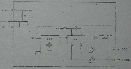

Комментарий к файлу: Схема
IMG_1656.JPG [ 19.85 КБ | Просмотров: 37907 ]

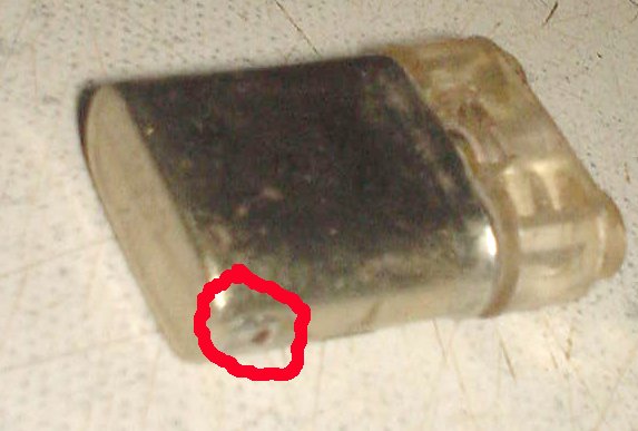

А где нагреватель термостата и утеплитель?
Корпус эквивалентен нашему Б1. Те с боку тоже есть запаянное отверстие?
Комментарий к файлу: Советский Б1
б1.JPG [ 38.11 КБ | Просмотров: 37910 ]
Если есть то его необходимо аккуратно очистить от припоя. Что-бы припой не попал в нутро резонатора. И собрать термостат обратно.
Но корпус термостата закрывать герметично не нужно а в нутрь корпуса положить просушенный силикагель. В корпусе достаточно оставить маленькое отверстие примерно Ф1-2мм .

Вот как есть на плате. Корпус без отверстий.

Для тех кто только что присоединился.
Принцип работы этого датчика основан на зависимости резонансной частоты кварцевой пластины от давления. Если честно частота зависит от плотности среды и температуры. Но мы пытаемся эти воздействия нивелировать. 1 применяем опорный резонатор однотипный тому что применяется в датчике. 2 осушаем воздух в полости датчика. 3 размещаем опорный генератор и генератор датчика в термостате. У нас кажется уже есть в конструкции. полезный сигнал у нас есть частота.
Но её изменение очень незначительно. Доли герца. Как же их увидеть?
Вот для этого нам и нужен опорный генератор. Как один товарищ назвал метод "метод остановленного будильника" который как известно дважды в сутки показывает правильное время. :D
Суть метода : мы сравниваем 2 сигнала и по совпадению фронтов генерируем импульсы. А между этими импульсами подсчитываем импульсы от опорного генератора.
Метод позволяет сравнить 2 частоты с очень большой точностью.

Нет нет, он отшлифован и приклеен к плате. Клей похож на эпоксидку. Даже пока не представляю как его можно аккуратно снять. Значит его придётся вскрывать?
 Заголовок сообщения: Re: Изготавливаем датчик атмосферного давления
СообщениеДобавлено: 11 янв 2012, 19:39
Сообщения: 545
Да малой кровью обойти не получилось. будем вскрывать 8-)
как вариант аккуратно зажать в тисочках и напильником угол.
Или бормашинкой. Или трёхгранным напильником по центру верхней крышки.
Основное правило что-бы без ударов и в нутро ничего не попало.
Перед вскрытием нужно проверить оно сигнал даёт. Что бы убедится в успешном завершении. :mrgreen:

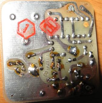

СообщениеДобавлено: 11 янв 2012, 19:48
Вот обратная сторона платы. Со стороны кварца видено как будто ножки впаяны в плaту (треугольником). Может на боковой стороне что то есть.
IMG_1659.JPG [ 33.35 КБ | Просмотров: 37898 ]
СообщениеДобавлено: 11 янв 2012, 19:51
Сообщения: 545
Да капля припоя должна быть с боковых сторон с права или с лева. В СССР корпуса Б1 паяли припоем. И их разборка сложностей не вызывала.
У мя на фотке помечено где искать.
