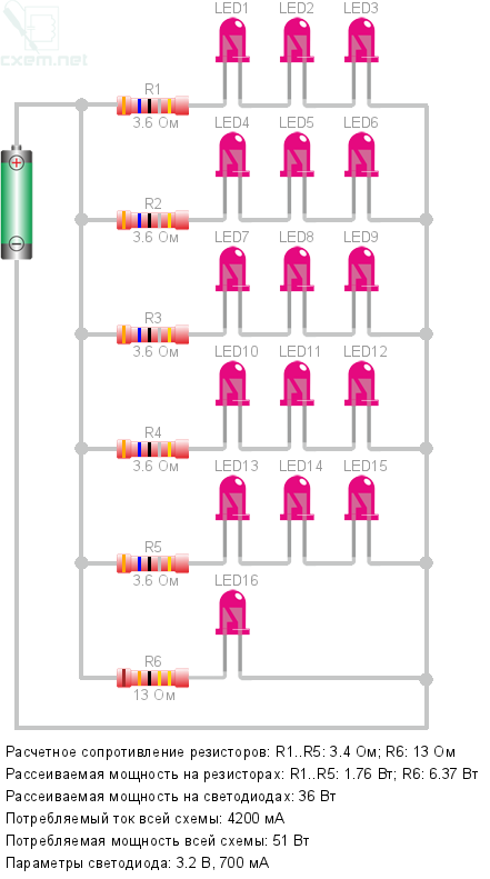

Доброго времени суток уважаемые форумчане! Сразу хочу извиниться, обратиться к Вам - гуру МК строения вынужден в силу нескольких причин. С недавних пор увлекся морской аквариумистикой, но т.к проживаю на Дальнем востоке - многое из оборудования в наших магазинах отсутствует как вид, а то что есть имеет не гуманный ценник, это причина № 1, а вторая в том что на профильных аквариумистских сайтах многие люди делают ЛЕД освещение (и даже открывают темы в разделе самоделки) но не спешат делиться схемами и прошивками, т.к стараются извлечь коммерческую выгоду. Так вот в чем суть моей просьбы - мне необходимо собрать ЛЕД светильник из 4 групп (по 4 штуки) 3 ватных светодиодов (ток светодиодов 700 мА) но в наличии у меня только МК Аттини 2313 и 4 драйвера двигателей Л 293Д, ну и 16 3х ватных светодиодов. Так вот может ли кто накидать схемку из этих деталей (и прошивку МК) устройства, чтобы можно было регулировать яркость (через ШИМ) светодиодов при помощи переменных резисторов(их найти я смогу). Да и запитать все это надо от АТшного компового БП. Приношу извинения за много букаф! Помогите кому не в лом! Заранее благодарю всех откликнувшихся! PS схему в Спринт лайоут сделаю сам! Мне хотябы в пайнте от руки ПОЖАЛУЙСТА!!!! А прошивка мне вовсе не по силам.

Вообще нужен просто светодиодный светильник, а регулировка нужна для того чтобы диоды не погорели, т.к. при нагреве их сопротивление падает и они потребляют больший ток в итоге ещё больше греются и так замкнутый круг, в итоге сгорают очень быстро, да и Л 293Д максимум может 1200 мА выдержать если каналы объединить (выходит и их жизнь под угрозой) - вот я и подумал - резисторами задавать диодам, чтоб они горели не в полную мощность. Я наверное втупил, просто не очень силен ещё, скопировать готовое изделие могу, не больше. А может можно без резисторов обойтись? Ну только чтобы каждая из 4 х линий хотя бы включалась отдельно (может кнопками как у Вас в контроллере RGB ленты), а мож таймер какой прикрутить (думаю найдется в нашем магазине). Спасибо за ответ!
PS у нас ещё Тини 13 в магазине появились - купил сразу 2 шт (общая цена 350 руб), так что можно на них. Конечно хотелось бы, если честно, систему рассвет - закат это когда при включении в течении часа диоды постепенно выходят на 75 процентов мощности, горят на ней 8-10 часов, а при выключении в течении часа гаснут,но это уже будет выглядеть хамством с моей стороны - поэтому просто светильник с возможностью раздельного включения каждого канала отдельно! Тут ещё вопрос бюджета конечно играет роль - можно конечно заказать (у нас в продаже нет) спец драйвера для диодов, они как раз ограничивают ток, но при таком ценнике с доставкой мне легче купить готовый китайский светильник. А перечисленные детали у меня есть в наличии, поэтому и хочется использовать именно их.

ну я бы не стал делать на МК... зачем? если надо просто светильник то подключить можно так а радиаторы на свет.диоды я бы поставил.. как никак 700ма это нормальный ток....
595e1c41f7a56ae514d4b6153b3f2850.png [ 42.98 КБ | Просмотров: 36830 ]

Спасибо за ответ, радиаторы есть, вернее один большой, МК ну как сказать для чего - можно с компом законнектить, пульт прикрутить, да много ещё чего, вот и нужно сейчас собрать по простому но с МК, с возможностью дальнейшего развития и апгрейда прошивки, но чтобы светильник не ковырять уже. Благодарю за ответ. Подожду GetChiper - обещал помочь. + Ещё одно изделие на сайте. А то аквариумисты достали уже, смысл размещать тему в самоделках и потом темнить по черному - ни устройства ни прошивки не раскрывая. ИМХО такие разделы для того и существуют, чтоб любой желающий мог повторить, может быть с коррективами под свои цели/финансы/размеры акваса. Про такую схему подключения как Вы изобразили (спасибо кстати) я думал, только резисторы получились по 2,5 Ом т.к падение тока на диодах 3,4 V, но банально это как то хотя если не срастется с управлением каналами будет так пожалуй. Каналами управлять хотелось для того что бы добиться оптимального спектра, т.к диоды разные - холодные белые и синие в соотношении 1 к 2, 10 синих 5 белых + 1 синий на луну(ночную подсветку, хотя луну можно по другому организовать - горят все синие на минимуме, тогда этот + 1 диод убираем). Понял что протупил по 4 в цепь не выйдет только по 3, поэтому каналов надо уже не 4 а 5, да ещё и вентилятором охлаждения неплохо бы управлять тогда уже 6 (((. А вообще темы про акваконтроллеры поищите в нете очень интересно, а для многих людей с вашего форума может вообще стать неплохим источником заработка, потому как готовые брендовые изделия имеют заоблачный ценник, потому то на этих форумах раздел самоделки в основном напоминает рекламу своего изобретения (без схем и прошивок), и охаивания изделий конкурентов, читать не всегда приятно, но сама тема довольно увлекательная ИМХО.

Нужна ли регулировка яркости как таковая для устройства?
Если она не нужна, гораздо проще (и правильней) использовать стабилизатор тока для подключения мощных светодиодов.
R1=1,25/Iout
И даже для случая ШИМ (и управления с МК) все равно лучше использовать такой стабилизатор для того чтобы светодиод всегда работал в режиме (а режим его работы задается только током).
И давайте конкретней с условиями - лучше схемку набросайте (даже вручную можно)

В общем техзадание выглядит так - пять групп по три СД + токоограничительный резистор, каждая через L293D (с объединенными каналами) к МК Attyni 2313, нужна возможность включения групп диодов раздельно + если есть возможность реализовать яркость каждого канала. Для чего МК? Чтобы когда дорасту(умом) прикрутить всяческие плюхи (например Ваш эффектор очень нравится, можно будет реализовать различные погодные условия-гром/молнии/пасмурно/ясно и т.д), пока все нужно попроще гидробионты страдают - ждать не могут, ну как то так - вроде коротко и ясно. Ах да питаемся от компового БП.
