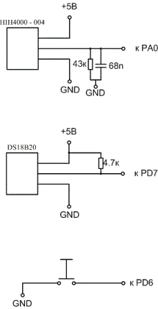

Измеряю влажность датчиком HIH4000-004 (выходной сигнал 0-5В, 0-100%, +-0,3%). Существенный недостаток датчика, большая цена. :( Устройство сделано на базе контроллера Atmega8535-16AU (), частота 4МГц. Дисплей WH0802A - Буквенно-цифровой ЖК-индикатор. 2 строки по 8 символов, подключен по 4-х проводной схеме. Программа не большая, занимает 26 % памяти контроллера. Почему именно этот контроллер? Да просто другого под рукой нет. :D Свои программы обкатываю именно на этом модуле, практически вся обвязка у него есть и не очень дорогой. Схема подключения датчиков проста, даже описывать нечего. Кнопка существует, чтобы при желании посмотреть, сколько вольт приходит от датчика влажности. Нажали кнопку, на дисплее появилось напряжение в место температуры, отпустили кнопку, отображение температуры вернулось на своё место. Дискретность опроса датчиков раз в 2 секунды.
Примечание: В место 43к, необходимо поставить от 100к до 150к, чтобы не нагружать датчик.
Схема.gif [ 7.47 КБ | Просмотров: 45952 ]

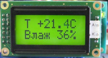

Вот что получилось в результате.
На экране с интервалом в три секунды меняются показания температуры и влажности.
Проект на Си в CodeVision прилагаю. Там в проекте есть маленько мусора в файлах, но это на полёт не влияет, издержки экспериментирования.
Буду через недельку проводить зверское тестирование девайса на работе, там есть калиброванные приборы. Собственно, вместо них и предполагается использовать эту самоделку, ибо удобней. Для тётенек - особенно :)

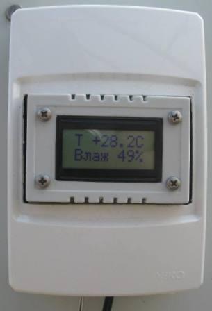

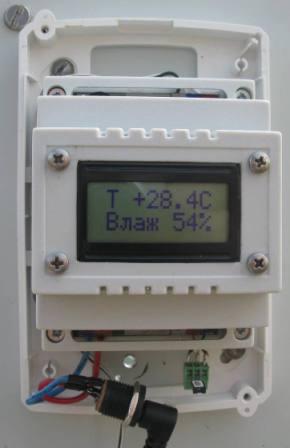

Вот устройство приобрело корпус. :)
IMG_1480.JPG [ 24.04 КБ | Просмотров: 45866 ]
IMG_1481.JPG [ 20.6 КБ | Просмотров: 45866 ]
