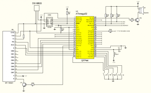

Предварительная схема устройства.
1.png [ 32.05 КБ | Просмотров: 36995 ]
Дисплей, кнопки и датчик определены. С остальными портами как получится.
