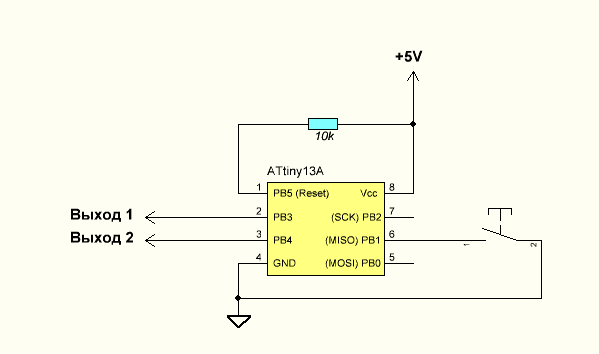

Здравствуйте уважаемые профессионалы.
Нужна ваша помощь с прошивкой.
цель такая, иметь один вход запускающий и два выхода управляющих.
На одну ногу 1 нужно подавать импульс лог 0 (для запуска ну или просто подав питание на камень), потом нога номер 2 включается, т.е появляется на ней лог 1 и не пропадает, затем через 1-2 секунды после включения первого, появляется на ноге 3 лог 1 и длится 10 сек, затем нога 2 и 3 отключаются.
хотелось бы для attiny13.
п.с номера выходов/входов могут быть любыми.
Если кому не тяжело, может кто помочь ?

 Заголовок сообщения: Re: Таймер с задержкой включения и выключения.
СообщениеДобавлено: 24 июн 2017, 23:15
1.png [ 7.96 КБ | Просмотров: 43549 ]
Последний раз редактировалось SVN 25 июн 2017, 15:44, всего редактировалось 1 раз.

А по поводу фьюзов, т.е оставить заводские значения ?

Проверь вначале на светодиодах… надеюсь с радиоэлектроникой знаком. 8-)
