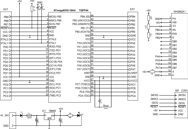

Устройства на модулях SEM0007M и дисплеях МЕЛТ (МТ-08S2A) или Winstar (WH0802A).
Мне показалось, что данные модули интересны не меньше чем Arduino… так как имеют полную обвязку МК для реализации различных устройств. Модули SEM0007M , на сколько мне известно, имеют четыре варианта. Разница лишь в установленном микроконтроллере. Схема для всех модулей одинакова. По названию модуля, можно сразу определить какой установлен МК. В модуле SEM0007M-8535-16 – установлен ATtmega8535-16AU, в SEM0007M-16A – установлен ATtmega16A-AU, в SEM0007M-32A – установлен ATtmega32A, в SEM0007M-1284P – установлен ATtmega1284P-AU.
Думаю, что данная тема найдёт своих поклонников.

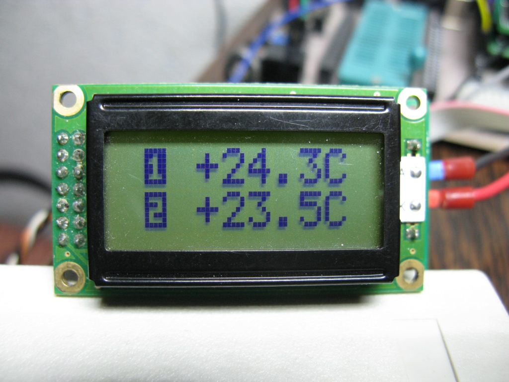

А это двухканальный термометр на базе SEM0007M-8535-16 и DS18B20… но подробно о нём попозже… если будет интерес к теме. :-)

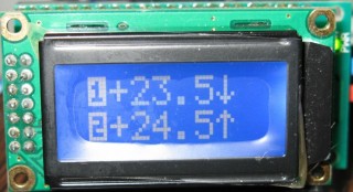

Так и не понял, есть интерес или нет к таким устройствам. Но так как устройство уже есть, выложу может кому пригодится…
Термометр на базе контроллера Atmega8535-16AU (модуль SEM0007M-8535-16 ), частота 8МГц, от внутреннего генератора. Дисплей WH0802A - Буквенно-цифровой ЖК-индикатор. 2 строки по 8 символов, подключен по 4-х проводной схеме. Два датчика DS18B20 с чтением кода ROM. Дополнительно имеется указатель в виде стрелок при повышении или понижении температуры.
IMG_2263.JPG [ 20.53 КБ | Просмотров: 34341 ]
Датчики подключены к порту D, бит 7 с подтягивающим резистором 4,7К. Две кнопки подсоединены: Up – к порту D, бит 0; Dow – к порту D, бит 1; вторые ножки кнопок на GND.
Описание записи кода ROM датчиков.
Запись кода ROM производится когда подключён только один датчик.
1. Подключаете датчик.
2. Включаете питание.
На дисплее в первой и во второй строке появляется надпись (Error 4), означающая ошибку при чтении температуры датчика.
3. Нажимаете кнопку Dow. На дисплее на 2 сек. появляется надпись (поиск датчика), Отпускаете кнопку. Если кнопку не отпустить до появления температуры найденного датчика, произойдёт выход из режима поиска…
4. Далее, на дисплее во второй строке появляется считанная температура с датчика, а в первой строке надпись (датчик).
5. Нажимаете и отпустите кнопку Up. На дисплее в первой строке появляется надпись (ВЫБРАТЬ), а во второй строке появляется надпись (1 или 2).
6. При нажатии кнопки Up – запишется датчик как №1, при нажатии кнопки Dow – запишется датчик как №2. На дисплее появится надпись (ЗАПИСАН как 1 или как 2) и затем произойдёт выход из режима поиска датчика.
7. Отключите питание.
8. Уберите сохранённый датчик и подсоедините следующий.
9. Повторите пункт 1 – 7.
10. Подключите первый датчик.
11. Включите питание.
