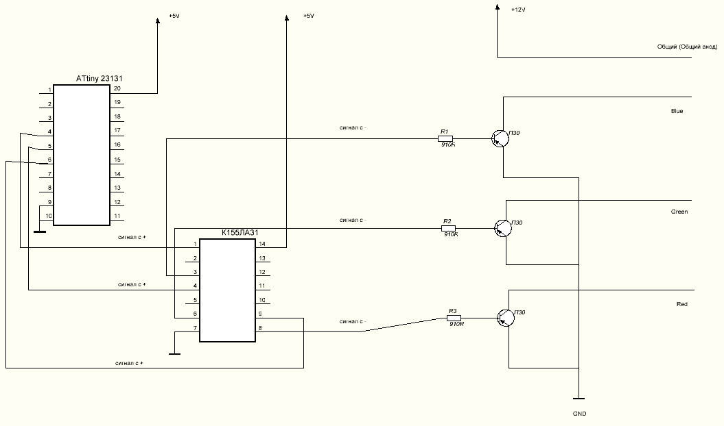

Кто собирал, скажем на тиньке 2313 простенький RGB контроллер?
Поделитесь схемой и прошивкой)
Под RGB контроллером имею ввиду скажем плавную смену цветов.
В идеале, хочу сделать что-то типо наподобии 12-канального генератора эффектов, только в отношении RGB ледов.
Например, контроллер - к нему через транзисторы подключены RGB-полосы, скажем 4 полосы по 1 метру.
Пару кнопок - включение режима плавного смены цвета, скажем тока основные цвета + кнопка, при нажатии на которую, идёт включение заранее запрограммированных цветов, просто их переключение при очередном нажатии.
В дополнение в этому всему, было бы супер, управление через ПК, так как это происходит в программе эффектора.
Хочу такой конструкцией снабдить одну комнату) К потолку на каждую стену прикрепить RGB-лед полосы и и уравлять ими.
Для начала сделать хотяб с одной функцией - при включении питания, плавная смена цвета.
Вот такая идея)
схема инвертирования.png [ 29.08 КБ | Просмотров: 43262 ]

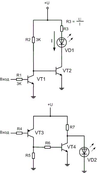

Здравствуйте.
А чем такое решение Вам не подходит?
11.gif [ 3.59 КБ | Просмотров: 43260 ]

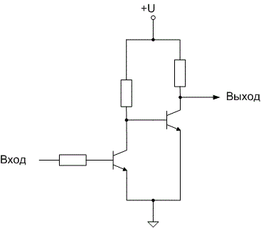

33.gif [ 8.23 КБ | Просмотров: 43191 ]
