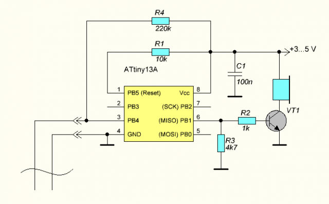

После очередного перелива питьевой воды на пол, при наполнении канистры, решено было сделать сигнализатор уровня.
Предназначение сигнализатора, заключается в подаче прерывистого звукового сигнала при достижении воды определённого уровня (при замыкании водой контактов датчика).
Тактирование МК от внутреннего генератора 1,2 МГц (заводская установка). Питание МК осуществляется от двух батареек ААА. При подаче питания, МК уходит в «глубокий сон». Как только вода замыкает контакты датчика, МК просыпается и подаёт звуковой сигнал. Как только датчик извлекается из воды, МК вновь засыпает.

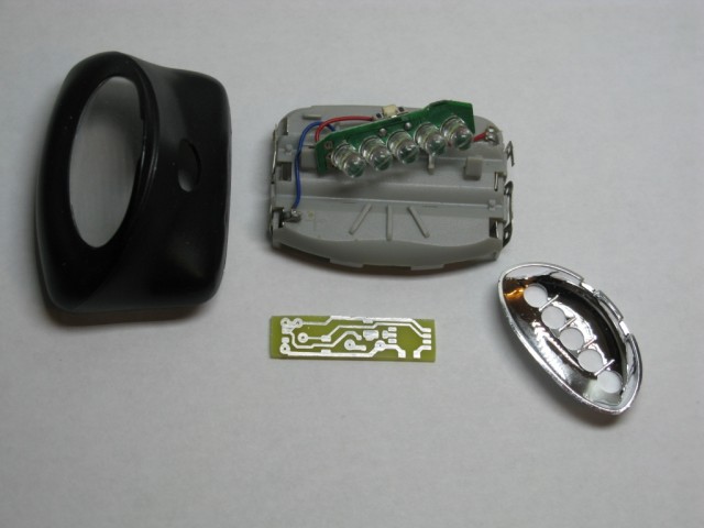

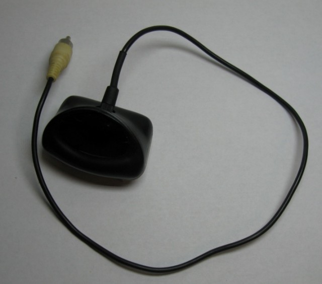

Под руку попался старый фонарик.
IMG_2361.JPG [ 216.52 КБ | Просмотров: 25341 ]

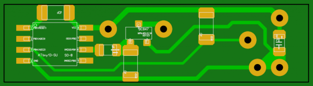

Для него нарисовал платку.
1.png [ 24.3 КБ | Просмотров: 25341 ]
Вот получился такой вид.
IMG_2362.JPG [ 119.5 КБ | Просмотров: 25341 ]
 Заголовок сообщения: Re: Сигнализатор уровня на ATtiny13.
СообщениеДобавлено: 01 дек 2015, 18:40
Получилось очень даже презентабельно.
СообщениеДобавлено: 01 дек 2015, 18:56
Спасибо! Ничего больше не нашёл. Хотя у корпуса имеется магнит, что оказалось удобной вещью…

а как фьюзы выставить для данного устройства???
СообщениеДобавлено: 16 дек 2015, 10:21
В первом посте указано: МК тактируется... значит фьюзы прошивать не нужно (оставлена заводская установка).
