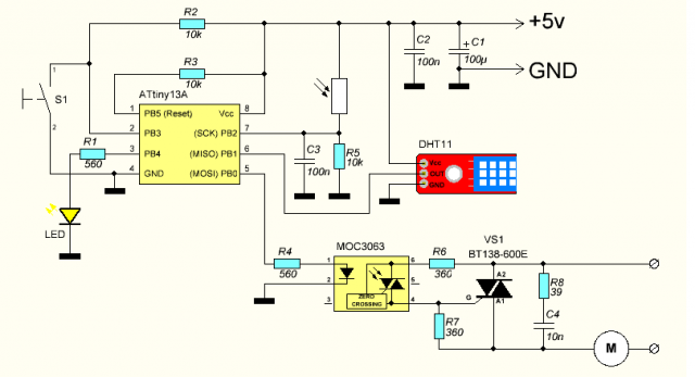

Здравствуйте. Кто сможет помочь в написании программы для микроконтроллера pic12f629 или attiny 13. Особаяя надежда на уважаемого SVN. Схема такая: 67677761.jpg
67677761.jpg [ 115.06 КБ | Просмотров: 50739 ]
Алгоритм работы такой:Включаем свет, вытяжка включается только после выключения света. Если свет горел менее 4 минут, не включаем вытяжку. Если свет был включен от 4 до 5 минут включаем вытяжку на 5 минут. Далее вытяжка работает пропорционально времени, пока был включен свет. К каждой последующей минуте включенного света прибавляем 30 секунд работы вытяжки. Свет-6 мин. вытяжка-5.30, свет-7 мин. вытяжка-6 мин. свет-8 мин. вытяжка-6.30 и так далее. В любом случае вытяжка работает не более 15 минут. Включение света во время работы вытяжки ни как не должно влиять на её работу. Как то так. Проект взят отсюда . Буду очень благодарен.

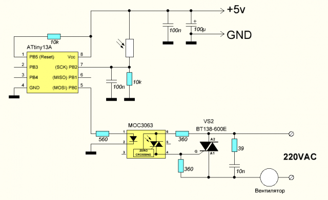

Прошивка для тини13. Должно работать по твоему алгоритму (если ничего не напутал). Устанавливать фъюзы не нужно (тактируется от заводской установки 1,2 МГц). Фоторезистор близкий по характеристикам к VT93N1 (думаю должен подойти практически любой).

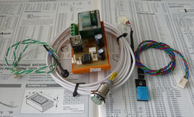

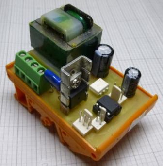

Я тоже недавно сделал для себя подобное устройство управления вентилятором ванной комнаты.
Fan.png [ 24.06 КБ | Просмотров: 50727 ]
Автоматическое управление организовано от влажности (датчик DHT11)… есть ещё и ручное управление от кнопки (в двух вариантах).
Кнопка без фиксации:
fan.hex [1.66 КБ]
Кнопка с фиксацией:
fan_1.hex [1.7 КБ]

Классно получилось! А какой алгоритм, как настраивается? И еще, извините почему трансформаторное питание?
