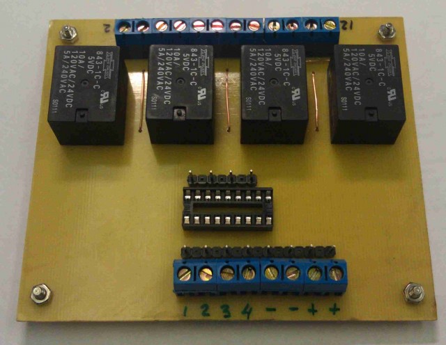

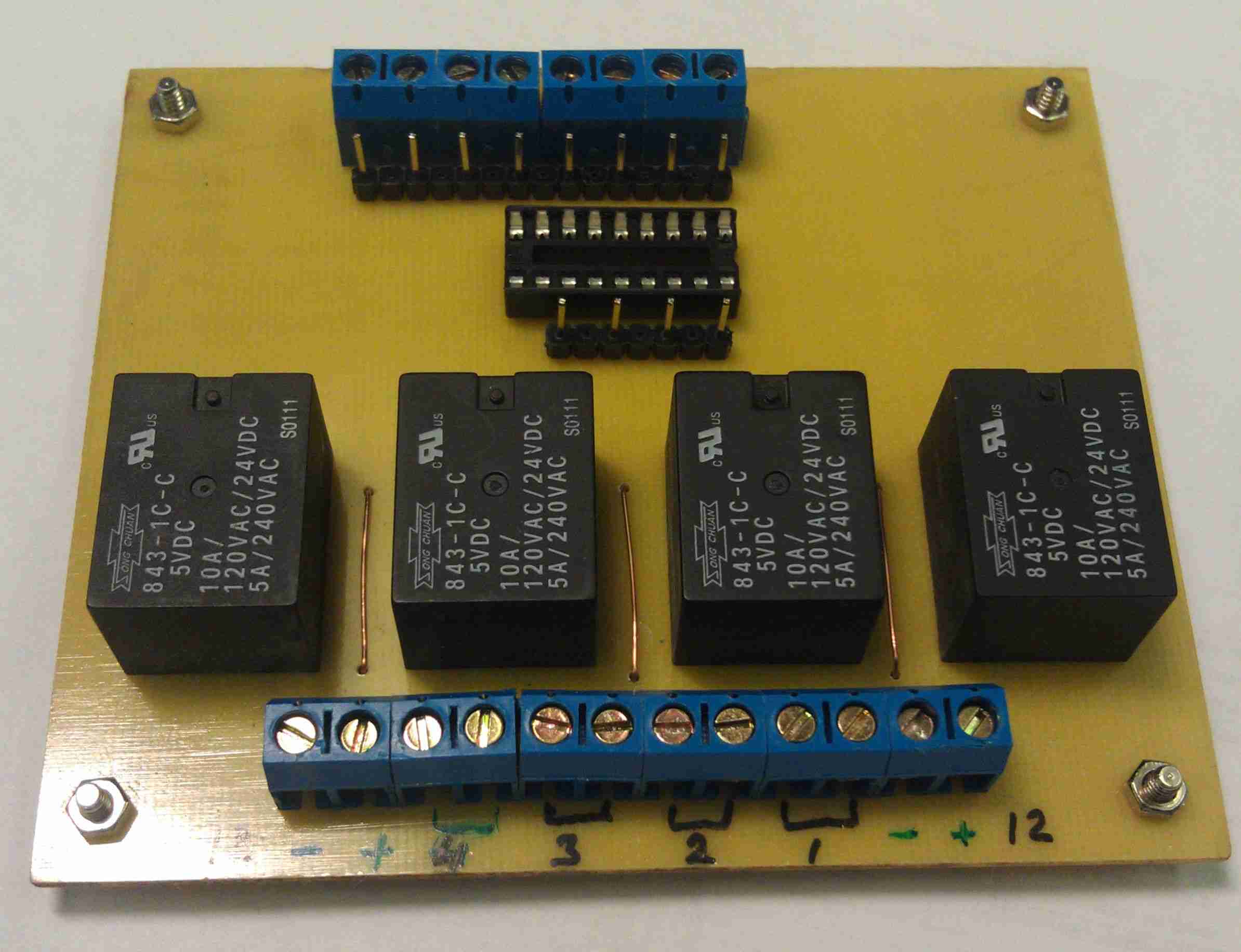

СообщениеДобавлено: 22 дек 2015, 09:55
Ну а это фото готового варианта узла управления электромагнитными клапанами.
Это пробный вариант на сегодняшний день немного по другому бы сделал. Здесь все зависит от применяемого рэле.
IMAG2111.jpg [ 140.07 КБ | Просмотров: 51694 ]
IMAG2115.jpg [ 176.86 КБ | Просмотров: 51694 ]
