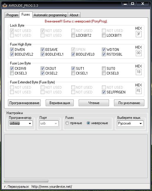

Большая просьба помочь - человек выставляет в AVRDUDE_PROG 3.3 фьюзы подобным образом и ничего не получается - блокируется кристалл.
По моему у него локбиты запрограммированы и почемуто SPIEN не активен ....... похоже что запрет на программирование по спи ?
Аттини 2313 , 8мГц , на скрине фьюзы в АВ (так должно быть) и скрин дуды как выставил человек.
