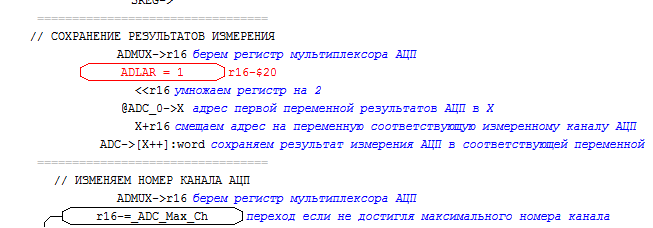

1.png [ 12.75 КБ | Просмотров: 25997 ]

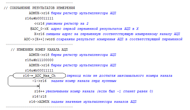

1.png [ 18.75 КБ | Просмотров: 25979 ]
