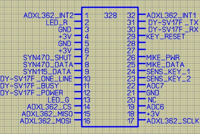

Использование tiny в этом сигнализаторе не совсем корректно, так как в них нет встроенных часов реального времени и вся программка крутится на Watchdog Timer. А это лишнее потребление и грубость настроек. На меге (например 328) было бы намного лучше. Все модули можно было подключить сразу, на всех хватило бы портов. И на акселерометр в том числе.

Пока подтягиваются хотелки с Алика можно еще подумать насчет применяемого микроконтроллера, хотя с каждым днем все больше склоняюсь в сторону мег. Честно признаюсь очень достают сильные ограничения в tiny.
Потом какой смысл в постоянных финтах с датчиками и ограничениями? Прикольно? Дешево? хз...
А для себя потихоньку набираю ARM монстров типа STM32G0B1CE с большим объемом памяти и современной периферией.
По сравнению с ними AVR микроконтроллеры просто дурилки кремневые.
Но STM32G0Bххх для сигнализаторов явно избыточны и только для себя. Поэтому, вполне возможно, мой выбор будет - мега 328.

Прикинул размещение всех хотелок в 328 меге.
Все разместилось, остались свободных два входа АЦП ADC6, ADC7 и пины №27,№28.
Все вэл.
328.jpg [ 319.17 КБ | Просмотров: 26260 ]
