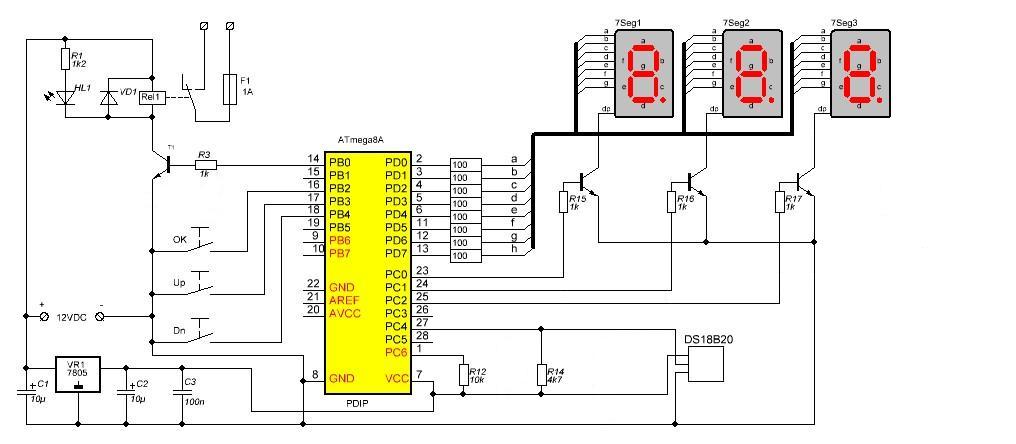

Ну вот дописал я свою версию термостата.. не знаю насколько это можно считать модом. проект был написан с нуля и на С.. схема практически осталась как у автора.. и так какие были изменения:
1. используется только один датчик DS18B20.
2. используется трех разрядный индикатор.
3. были упрощены настройки.(используются также три кнопки OK, UP, DN)
Если все правильно собрано при запуске на индикаторах пишутся три нуля "000" после этого показывает температуру. При ошибке датчика пишит "Err".
Управление:
При кратковременном нажатии на кнопку ОК показывает нижний порог (включение нагрузки). Кнопками UP/DN можно менять значения. При повторном нажатии на кнопку OK показывает верхние значение (отключение нагрузки). Кнопками UP/DN также можно менять значения. Нажимаем еще раз на кнопку ОК и на дисплее пишутся три восьмерки "888". Это значит, что данные записались в энергонезависимую память (eeprom). И на дисплее показывает температуру. Также реализован автоматический выход из меню если не была нажатий кнопки в течении примерно 5 сек. при этом данные не записываются в eeprom. Внимание!!! при входе в меню если нагрузка включена она отключается... Так же реализовано проверка датчика температуры на линии. Если датчик "отвалился" то на дисплее пишется "Err" . при этом нагрузка отключается..
Ну вроде ничего не забыл... будут вопросы пишите..
P.S. забыл уточнить.. диапазон измерения от 0 до 99 градусов.

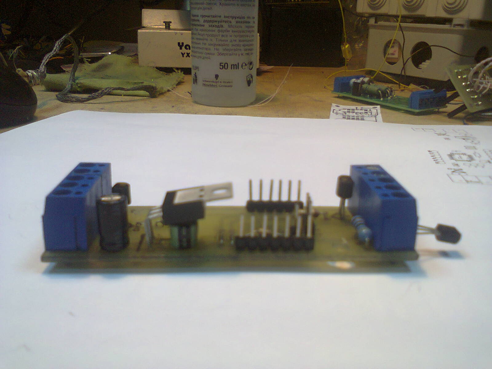

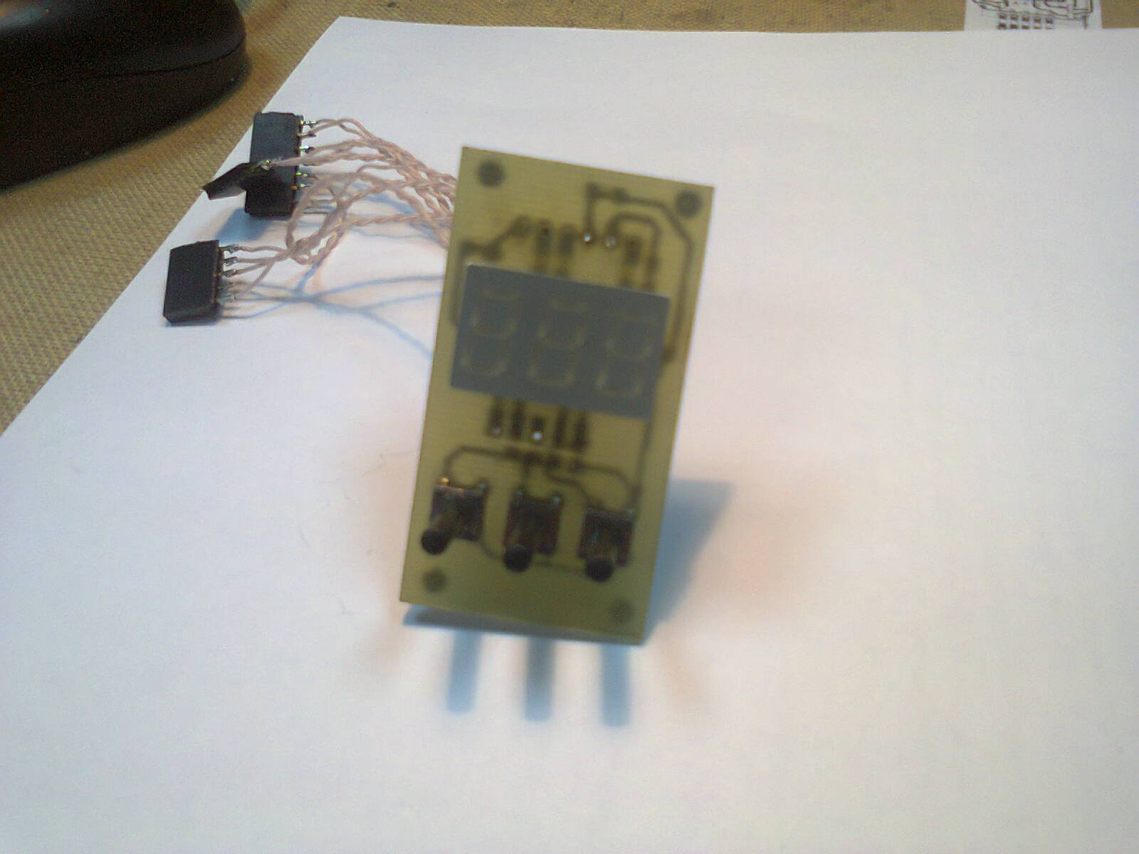

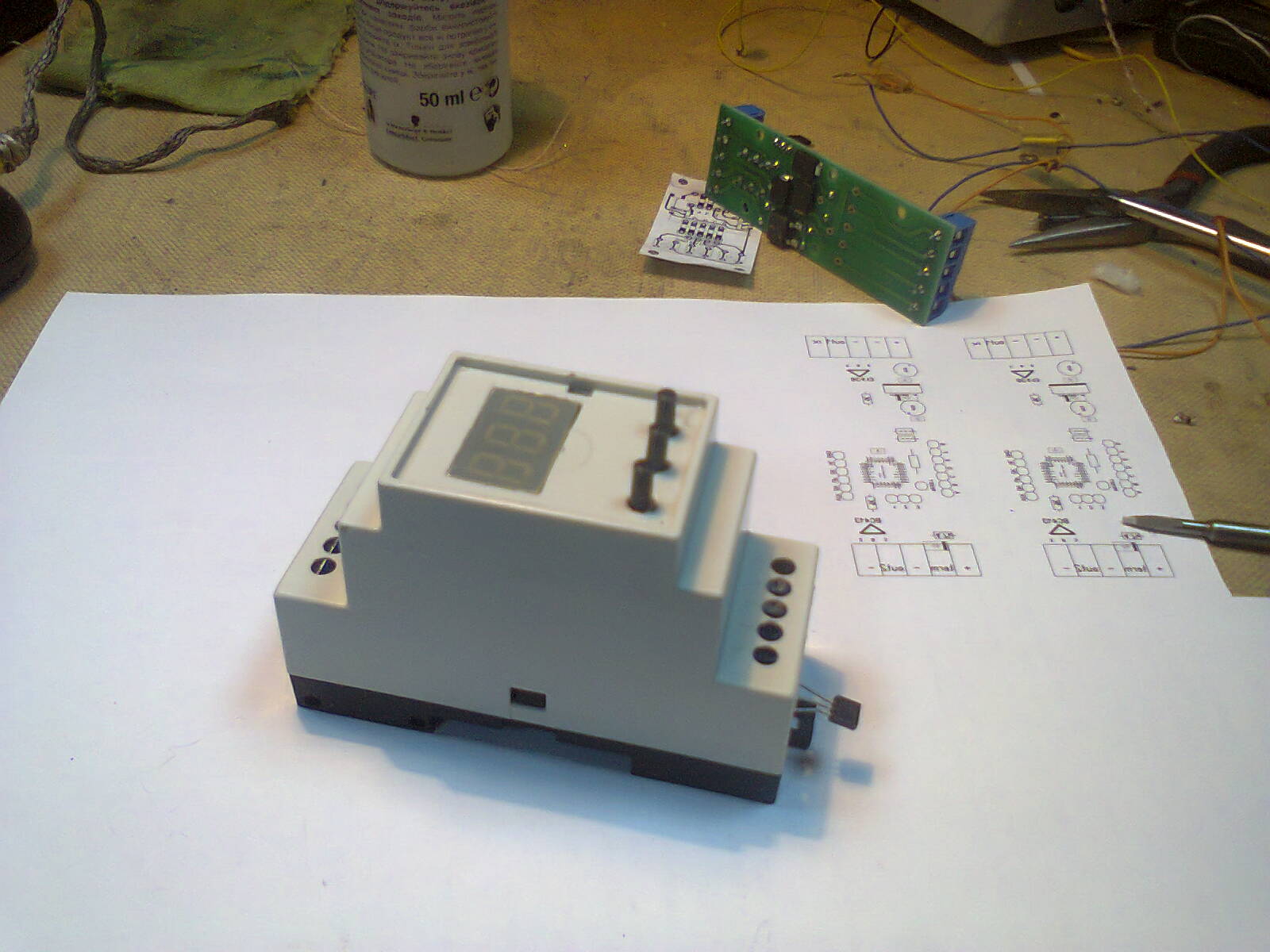

Фото0053.jpg [ 172.31 КБ | Просмотров: 34958 ]

Сообщения: 294
Индикатор ОК.... печатку нет смысла выкладывать я ее делал как говорится под тот корпус который был.... а точнее DIN..... ну если есть такой корпус то скину... но по личному опыту могу сказать, что не очень удобно все получилось... планирую после нового года, когда время свободное будет все соберу более благородно в ящике... вот тогда и все схемы и печатки выложу так что все будет.. ели нет времени ждать, то развести плату не так уж и долго......

СообщениеДобавлено: 20 фев 2014, 23:59
подскажите какая правильная сехма та что в первом посте под "схема " или в архиве тоже в первом посте????
 Заголовок сообщения: Re: Мод #084 (Двуканальный термостат) Вариант на СИ от Dust
СообщениеДобавлено: 21 фев 2014, 03:34
Сообщения: 294
правильная та что на картинке, а в архиве забыл поменять :) там выводы разрядов на сегменты в другом порядки....
