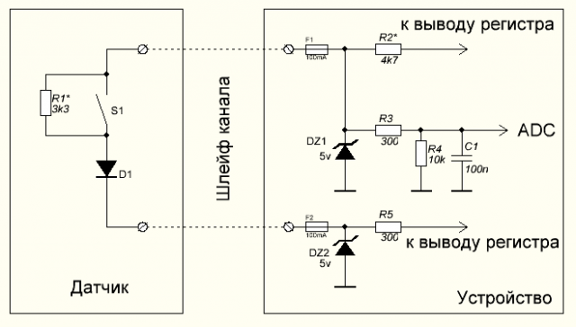

Я не против, не хотелось бы конечно чтобы в конце проектирования сильно усложнить устройство до неприличия, 2 день не могу понять как во время охраны будет проводиться контроль исправности,если во время охраны разомкнулся охранный датчик или обрыв шлейфа, то это считается событием
В ТЗ «Диагностика» - имелось ввиду контроль состояния датчиков и шлейфа на соответствие запрограммированному, т.е датчик в 1 зоне нормально замкнутый, при включении прибора, при диагностике прибор обнаруживает контакт разомкнутый , то это неисправность.
Отдельная память нужна если события не сохраняются в памяти устройства при пропаже питания, если планируется увеличить количество событий., может её как отдельный модуль цеплять, а основные события в МК записывать ? Или там настройки хранить ?
Сколько событий можно сохранить в памяти МК без дополнительной памяти ? Если 10 сохраниться, то на 1 цикл работы хватает.
Если у вас уже есть представление в голове как это все будет выглядеть реально в устройстве, продолжайте. Может общество,что еще подскажет ?
