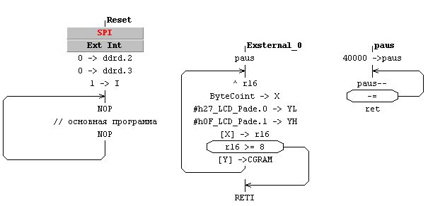

Индикатор выполнен, на регистрах HC164N, четыре разряда, общий анод.
От сюда следует, что сегментный код можно вывести, последовательно или паралельно с регистра.
В первом случае используем два проводка, в другом восемь.
Как вывести знаю только один способ, по int, опять внешнее прерывание чувствительно к помехам. В дальнейшем отказался от этого. Пока остановился на зачитывании паралельного кода символа.
Подскажите как ещё можно вывести сегментный код, желательно небольшой пример, хотя бы на пальцах. :-)

Чего-то я вообще потерялся… я думал ты используешь светодиодный индикатор с динамической индикацией… какой LCD ты планируешь использовать? Ты сам будешь переписывать программу AT90PWM3B? На каком языке ты пишешь?

СообщениеДобавлено: 16 фев 2016, 19:00
Сообщения: 77
post-105-1404739427.jpg [ 23.16 КБ | Просмотров: 36245 ]

Теперь уже что-то начинает проясняться… то есть, в место родного светодиодного индикатора, ты решил прикрутить WH1602.
Родным индикатором управляет МК AT90PWM3B по трём проводам. У родного индикатора используется динамическая индикация (используется два регистра HC164N). Значит AT90PWM3B передаёт значение для каждого разряда довольно часто. Выходит, что для одного разряда, AT90PWM3B выдаёт два байта побитно. Всё верно?
Третий вывод какую функцию выполняет при передачи битов на регистры HC164N?

Как работают регистры, мне знакомо вот уже как два десятка лет… уточни: третий вывод точно идёт на RESET регистров сдвига? А то ведь, кто во что горазд…
Из твоего прикреплённого описания, я понял, что первый регистр определяет разряд индикатора, а второй – значение данного разряда. Верно?
Время (или частоту), тактового импульса можешь померить?
Схему бы посмотреть… подключения регистров к индикатору… дабы не гадать выдаваемый код.
