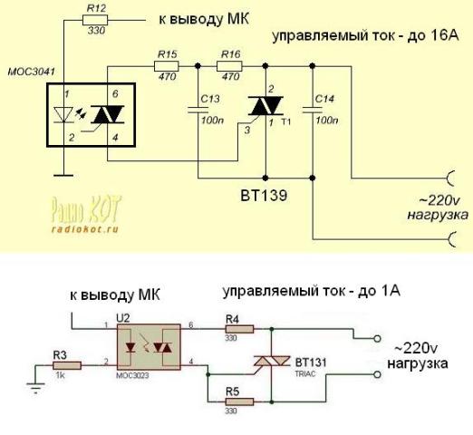

В дополнение к теме, поднятой в блоге, добавлю пару схем. Обе я проверил в работе, а сами схемы тихонько скопипастил с двух небезызвестных источников - РадиоКота и EasyElectronics. Размещаю здесь, дабы было удобней искать (в том числе и самому) :)
Обе схемы реализованы на триаках (симисторах) разной мощности и оптопарах.

Нужно тут сделать небольшую ремарку:
- первая схема собрана на оптосимисторе (MOC3041) с фазозависимым переключением. Это значит, что нет необходимости "вылавливать" переход тока через ноль на симисторе. В нужный момент MOC3041 сам подаст сигнал на отпирание. Удобно, но нет возможности регулировать фазу включения (димер не получиться).
- вторая схема собрана на MOC3023 с непосредственным переключением. Вы можете включать симистор в нужной фазе, но придется сооружать цепи детекции нуля.

По осциллограммам я понял, что управляющий сигнал у Вас в виде непрерывного сигнала (равного длительности "открытой" полуволны).
Если это так, то лучше немного изменить прошивку и сделать открытие симистора импульсом - это улучшит работу схемы в целом - меньше будут токи управления.
