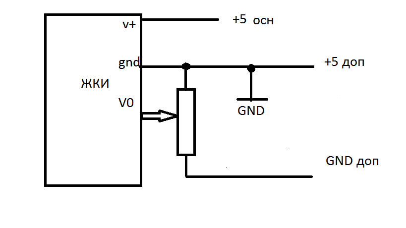

По схеме "Или так" я уже спаял, она неработает. В протусе программа рисует черную строку на экране но в реальной схеме ничего непроисходит.
Я выпаял из схемы вывод V0 и припоял его к резистору на 10к который подключон одной нагой к ( gnd доп.) а второй (+5 доп и GND осн.) и толко так экран чернеет в зависимости от положения резистора. Но чернеет экран не так как я запрогромировал (со всякими багами и какимито глюками, неописать, их надо видеть :zomg: ) возможно глюки изза того что питанее не двуполярное по сути всеголиш два стабилезатора по 5 воль включонные последоательно (двуполярного источника у меня нет)
Снимок.PNG [ 12.6 КБ | Просмотров: 16222 ]

Или так.
05.gif [ 1.37 КБ | Просмотров: 16227 ]

О как. А так не пробовали?
1.gif [ 3.78 КБ | Просмотров: 16236 ]

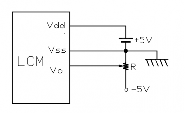

ЖКИ модулю нужно двуполярное питание :mad:
Снимок.PNG [ 18.18 КБ | Просмотров: 34937 ]

Оказывается ему на подстройку яркости отрицательная полярность нужна :shock: :crazy: блин нафиг такую каку делать :mad:

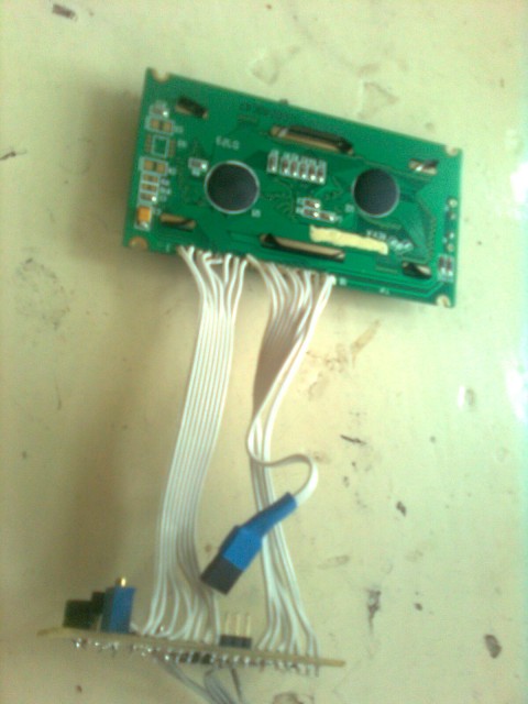

Дисплей прибыл из китая и причем все серийные номера замазаны краской и стерты. сдается мне он был украден из некондиции с завода и продан через Ebay ;) В любом случае остается толко одно чтоб убедится в его исправности, дрыгать ногами управляя мк через uatr .
Фото0359.jpg [ 218.49 КБ | Просмотров: 35035 ]
