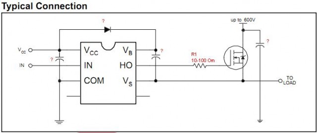

поставьте керамику на 0,1. резистор в затвор на 5-10ом или даже на 1-3. Если хотите узнать точно то логичнее всего написать в суппорт. И спросить это их транзисторы и их драйверы.

про управлению плюсом или минусом - как я уже писал раньше мне надо подключить полевик на фары автомобиля, а так как в авто бывает что на фару подается как плюс так и минус... ну с этим я уже разобрался и не стал сильно заморачиватся.. меня сейчас больше интересует как этот драйвер правильно подключить.. поискав в инете толком ничего не нашел.. в даташите приведена схема подключения но номиналов конденсаторов и резисторов нет. с резистором на затвор немного понятно ставим от 10-100 Ом. а вот с кондерами немного не понятно...
ir2117.JPG [ 21.38 КБ | Просмотров: 24775 ]
про управлению плюсом или минусом - как я уже писал раньше мне надо подключить полевик на фары автомобиля, а так как в авто бывает что на фару подается как плюс так и минус... ну с этим я уже разобрался и не стал сильно заморачиватся.. меня сейчас больше интересует как этот драйвер правильно подключить.. поискав в инете толком ничего не нашел.. в даташите приведена схема подключения но номиналов конденсаторов и резисторов нет. с резистором на затвор немного понятно ставим от 10-100 Ом. а вот с кондерами немного не понятно... [spoiler=схемка][attachment=0]ir2117.JPG[/attachment][/spoiler]

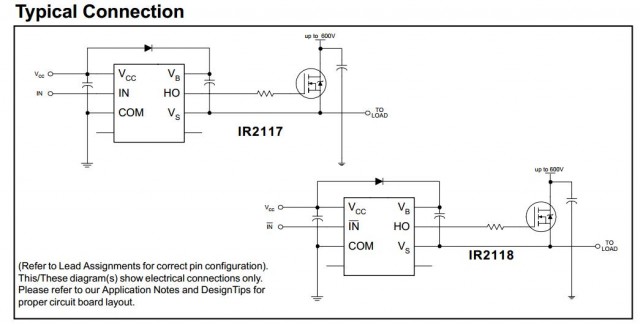

:oops: не заметил сразу в какую сторону стрелочка. :oops: да для N канального. просто иногда и в датасшите нарисовано одно а в описании написано совсем другое :cry: А в датасшите не сказано почему нагрузка в сток включается??? ;) :D

Re: как правильно подключить P и N канальные полевики |
А разве IR2117 не для N канального? судя по даташиту....
Безымянный.JPG [ 54.33 КБ | Просмотров: 24820 ]
А разве IR2117 не для N канального? судя по даташиту.... [spoiler=схема подключения из даташита][attachment=0]Безымянный.JPG[/attachment][/spoiler]
